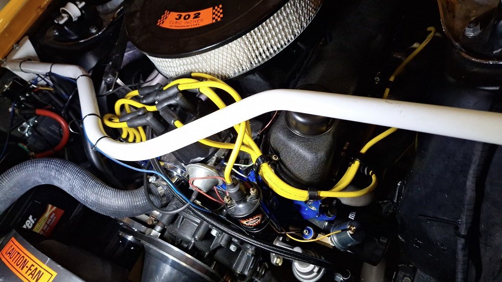

Die letzten Wochen ging es fleissig weiter. Ziel ist in spätestens 2 Wochen zum Tüv zu fahren.
Der Motor bekam noch frisch gebaute und sauber verlegte Zündkabel.
Das Pony hat wieder ein Gesicht und ne Motorhaube
