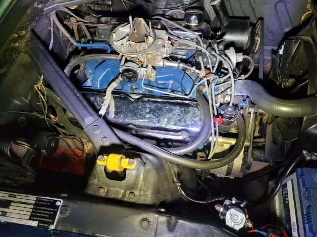

Hallo Josef
Ich habe Dir ein Bild angehängt wie die Choke Vorwärmung auszusehen hat. Google danach...habe ich noch hin geschrieben...
Gummischlauch? Metallröhrchen? Nur Du weist was fehlt.
https://www.ford-trucks.com/forums/1482 ... id=1&pid=1
das sieht dann etwa so aus. Was bei Dir fehlt oder vorhanden ist, wissen wir nicht. Bis Du ein Bild hoch lädst.
Vergleiche mit dem Rest der bei Dir vorhanden ist oder eben was nicht vorhanden ist. Dann suche nach diesen Teilen
EBAY... Patrick sein SHOP.. anderer Web Shop ect. Auch hier hast Du die Auswahl. Google danach.
Es ist fiel einfacher als Du glaubst.
Du solltest auch BEVOR Du etwas auseinander nimmst hier deine Vorgehensweise schildern und Dir bestätigen/helfen lassen. Ist einfacher als nachher.
Die schwarze Kerze ... könnte jetzt nur eine momentane Überfettung sein, weil der Motor zuletzt wahrscheinlich im Angereicherten kalt Start Modus gelaufen ist. Der schwarze Rauch aus dem Auspuff ist ebenfalls ein Indiz für zu fettes Gemisch. Die Flüssigkeit ist Kondenswasser.
Viel Glück Urs

Hallo Josef
Suche mal nach elektrischem Choke. Ist vielleicht einfacher.
https://www.ebay.com/itm/143197572001
Gruss Urs

sigi hat geschrieben: Di 22. Nov 2022, 19:44 Was bei Dir fehlt oder vorhanden ist, wissen wir nicht. Bis Du ein Bild hoch lädst.
Sorry, ich dache ihr habt auf dem bild schon gesehen, was da fehlt.

torf hat geschrieben: Mo 21. Nov 2022, 23:07 Ebenso fehlt der Heizungsschlauch, der normalerweise an der Choke Dose vorbeiläuft.
Habe hier zwei Schläuche, von denen ich glaube, dass sie Heizungsschläuche sind.
Josef

Jui hat geschrieben: Di 22. Nov 2022, 20:25
Josef
Ja, richtig. So wie sie angeschlossen sind, sollte die Heizung auch funktionieren.
Josef
Hallo Josef,
bitte prüfe nochmal wie die Zünkabel auf dem Verteiler gesteckt sind.
Die Zündreigenfolge ist 1-5-4-2-6-3-7-8
Wobei sich die Zylinder 1 bis 4 auf der Beifahrerseite befinden.
Die Kabel an den entsprechenden Steckplätzen auf dem Verteiler scheinen aber zur Fahrerseite zu verlaufen. Daher mein Verdacht...
André
