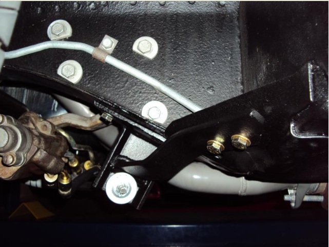

- Header bracket1.jpg (94 KiB) 453 mal betrachtet

aus aktuellem Anlass muss ich mal nachfragen ist dein Halter built or bought?

Hakan, die Verstrebung ist selbst gebogen und angeschweißt worden. Vorteil ist, dass man die gesamte Halterung wieder abschrauben kann.
Gruß - Ralf

finde deine Lösung sehr gut, hätte ich auch gerne umgesetzt.
Ich musste meinen Halter aber festschweissen lassen, es waren schon Nietmuttern im Rahmen die sich während des Rangierens mit einem lauten Knall verabschiedet haben den Querbolzen hat es auch gleich mit zerlegt
Zum Glück war mein Pony so gutmütig und hat mich erst nach Hause gebracht bevor es anfing zu lahmen
Grüße Hakan
