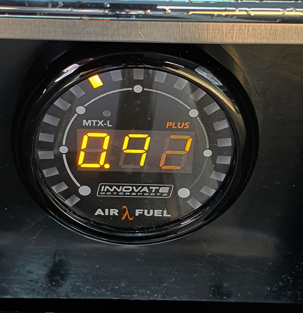

So, habe die MTX auf Lamda -Darstellung umgestellt. Die grün, gelb, rot Bereiche habe ich erstmal gem. Manual so übernommen. Persönlich finde ich die Lamda-Darstellung einfacher zu verarbeiten, weil man Lamda=1 und Lamda=0,9 einfach fühlt, ist aber wohl Geschmackssache.
Sofort fällt auf, das beim Trampeln und Vollgas in niedrigen Drehzahlen die Lamda-Werte noch tiefer liegen (0,65 als bei Vollgas in höheren Drehzahlen (0,7). Der Einfluss der Beschleuniger-Menge ist nur marginal erkennbar. Im Stand liegt er bei 0,8 - 0,9.
Holger

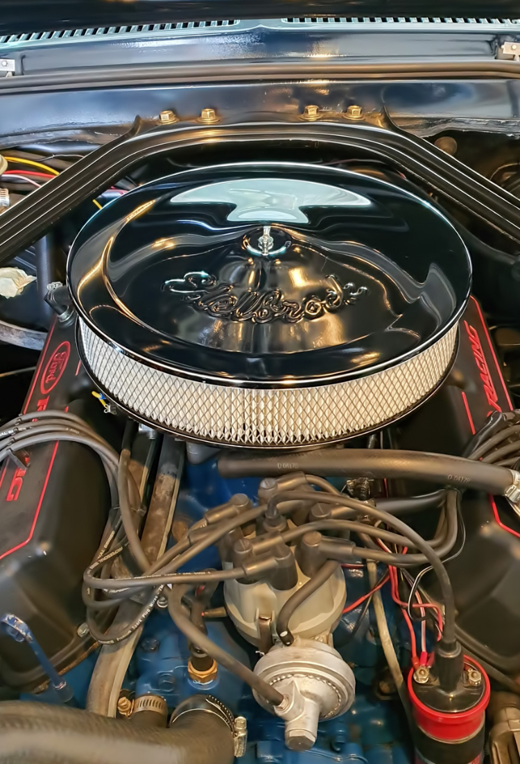

Um den Ede 1406 nun auf Basis von AFR/Lamda-Werten zu justieren, habe ich die Standard-Bratpfanne mit neuem Luftfilter abgenommen und den Motor warm gefahren. Völlig überraschend zieht der 302 in höheren Drehzahlen wie an einer Schnur gezogen, die Lamda-Werte liegen bei Vollgas um mind. 0,1 magerer und damit im gewünschten optimalen Leistungsprofil. :D
Air-Cleaner Update ist nun obligatorisch.
Holger

Beitrag von V8fan »
Air Cleaner irre schnell von FedEx geliefert und gleich montiert. Der Edelbrock ist eingetragen, sieht top aus und liefert atemberaubende Dynamik mit dem 3" Luftfilter. Lamda-Werte erst einmal ohne Düsenänderung um 10% entfettet.
