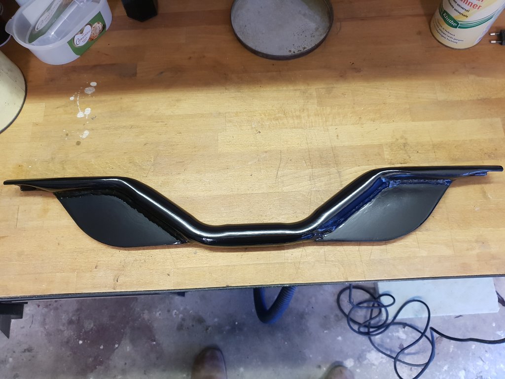

Ich hatte übrigens zwischen den Jahren meinen Crossmember mal mit Blechen versteift. Vermutlich bingt das wenig bis nix, aber ich hatte mal wieder Lust zu schweissen. Im Frühjahr wird dann getestet!

...saubi.. :D , allerdings hast Du nun den cw Wert so erhöht, dass Dir die neue Steifigkeit nix mehr nützt, weil Du nie mehr so schnell wirst..... :mrgreen: :mrgreen: :mrgreen:

Eigentlich ist das ein Diffusor. 8-) Da wir die Karre jetzt so an den Boden heran gesaugt, dass ich wie der wilde Wutz um die Ecken kacheln kann.

holschah hat geschrieben:Ich hatte übrigens zwischen den Jahren meinen Crossmember mal mit Blechen versteift.
Weisst Du noch in etwa die Bleckstärke und die ungefähren Maße (L/H) von den einzelnen Blechen im Rohzutand? Würde das auch gern nachbauen und schonmal Blech bestellen bevor ich das Crossmember raus habe. ;)

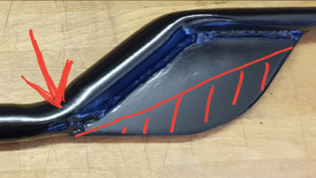

Sorry, aber von der Statik her ist das ziemlich sinnfrei! :|

Was hat das mit DIESEM Crossmember zu tun???
2020-06-10 19.49.17.png (732.03 KiB) 537 mal betrachtet
Schraffierter Bereich wirkungs/sinnlos, Pfeil weist auf weiterhin schwache Stelle.
Dein Link beschreibt komplett andere Maßnahmen.
