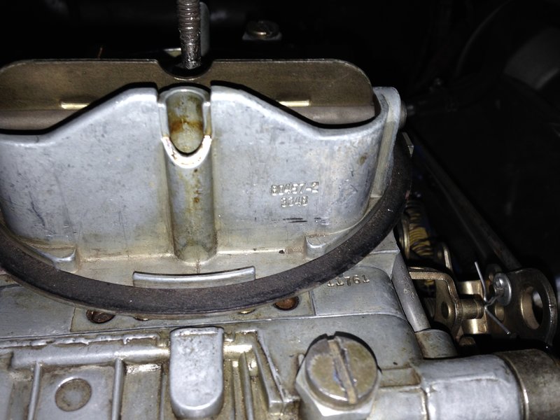

Re: Lifter defekt?
Danke, Michael!
Was sagst du denn zu den .040? Ist das noch okay? Ist schon Grenze, oder?
Also ich mach nichts dran, nur so zur Info.
Gestern den zweiten Kopf abgenommen, sieht sogar ein bisschen besser aus.
Die Ventile auch von unten recht sauber, eher weißlich!
Das mit der fehlenden Leistung kann schon gut sein. Ich habe als Nebenbeschäftigung
gestern Abend den Holley überholt. In dem Satz war die Membran der Beschleunigerpumpe
leider nicht dabei, und die alte, so wie die aussieht, war garantiert undicht!!
Auch der Test war erfolglos. Also brauche ich diese Membran noch. Hat vielleicht zufällig
jemand eine rumliegen?
Somit dürfte die zweite Stufe ohne Funktion gewesen sein, wenn ich den Ablauf richtig verstehe!?
Der ist es:
Der ist es:

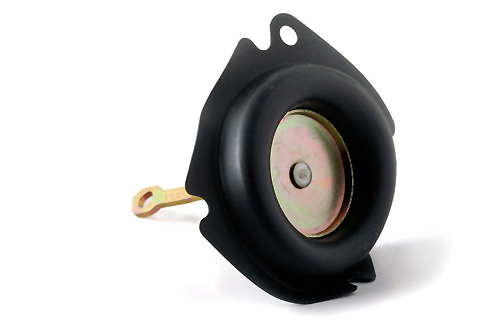

Re: Lifter defekt?
Danke, Heiner!
Hat er mir gerade erklärt, dass es nicht mit der Sekundärstufe
zu tun hat
Ich meinte die Membran der Unterdruckdose!!
Diese:
https://www.oliver-racing-us-parts.de/g ... L135-4.jpg
Trotzdem ist die defekt, und praktisch ohne Funktion!
zu tun hat
Diese:
