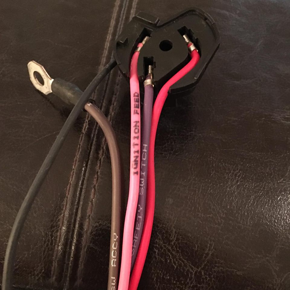

Hallo Leute,
ich habe exakt das gleiche Setup wie Felix, bin aber bisher zu blöht aus diesem Thread die richtigen Schlüsse zu ziehen.
Habe ebenfalls ein T5Z in meinem 65er Mustang und den AAW Kabelbaum.
Auf dem Bild habe ich mal die Abdeckung vom Ignition Switch Connector :lol: abgenommen.
Kann ich nicht einfach das lila Kabel in der Mitte entfernen und alles ist schick? Oder muss ich was umstecken?
Will weder das T5Z irgendwie anschließen, noch eine Wegfahrsperre oder dergleichen benutzen. So schlank wie möglich das Ganze.

von 66CON
An dem Teil machst du am besten garnix. Einfach die anderen Enden verbinden, die normalerweise im Kardantunnel liegen.

von alex68
Hey zusammen,
hab mal gerade ne Frage zu dem Bild von Arndt. Dort sieht man auf dem Bild ein Pinkes Kabel (Ignition Feed). Ist das auch ein Widerstandskabel für die Zündspule wie beim Orginal Kabelbaum?
