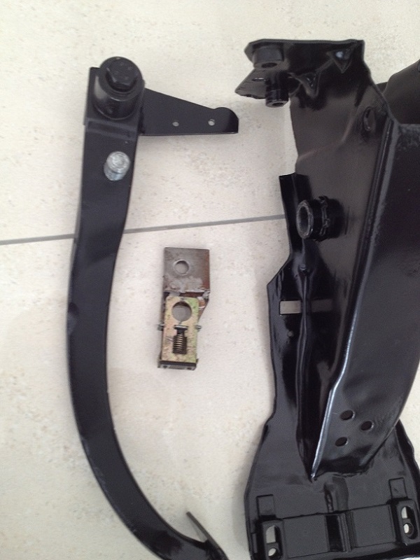

Bei meinem Mustang ist von Trommeln auf BKV mit Scheibe vorne umgerüstet worden. Ich hab ihn so gekauft.
Hab meine Bremse auch gerade komplett zerlegt um die Pedalerie neu zu lackieren. Der amerikanische Vorbesitzer hat wie es scheint gefuscht. Beim Bremspedal wurde wohl gespart und er hat das alte drin gelassen und beim Stoplichtschalter was dran geschweißt. :evil:
Da hatte ich mich schon gewundert und einen neuen bestellt.
Auf jeden Fall möchte ich jetzt das richtige Pedal einbauen und alles richtig machen.
Was ich gerne wissen würde........Ist der Pedalbock denn auch anders?
Das Original Bremspedal für BKV hab ich für den 67er nicht gefunden. Nur das 68er. Ist da ein Unterschied?
Vielleicht kann mir ja jemand helfen.

Wie was angeschweisst???
Poste bitte mal ein Bild!!!
Du brauchst dieses Pedal von 67-70 mit BKV und manueller Schaltung:
http://www.mustangsunlimited.com/itemdy ... 1=1509M+01
Axel

Hallo zusammen!
Hab mal ein Bild von den Teilen gemacht.
An dem Stoplichtschalter ist eine Verlängerung dran gebraten.
Kann ich den Pedalbock denn nehmen oder ist der für BKV auch anders?

67GTA
Beiträge: 2857
Registriert: Mi 30. Nov 2011, 10:08
Fuhrpark: 1967 Mustang GTA - sold!
2007 BMW X3 3.0sD
Re: Probleme mit Differenzial und Bremsen
Beitrag von 67GTA »
den Pedalbock kannst Du weiter benutzen.
Aber Dein Pedal ist falsch wenn ich das richtig sehe.
Das dürfte ein Pedal für manuelle Bremse sein.
Es gibt wohl Umbausätze, bei denen man das Pedal beibehalten kann, aber da wär ich dann überfragt.
Normalerweise sitzt die Anlenkung bei BKV am Pedal deutlich tiefer.
Was die angegrillte Verlängerung am Stoplichtschalter soll erschliesst sich mir nicht ganz....

68GT500
Beiträge: 9715
Fuhrpark: - 64 Falcon Sprint
Beitrag von 68GT500 »
Hi Marco,
hmmm, das ist "los Dilettantos Umrüstung Version 12"...
Ist es wirklich so schwierig die Bremse richtig um zu rüsten?? :shock: :shock: :shock: :shock: :shock:
Wie richtig erkannt ist das das falsche Pedal.
Ja, den Bock kannst Du weiter nutzen, das Anlenkloch ist sogar schon vorhanden, es ist etliche cm weiter oben, im Bild sogar zu sehen. Das Loch an höchster Stelle...
Auch der Stopplicht Schalter ist bei Servo und manuell unterschiedlich - nicht von der Bauform, aber von der Federstärke.

Hallo Axel und Michael,
habs auch gefunden. Ein neues Pedal hab ich eben bestellt.
Den richtigen Stoplichtschalter hab ich schon da liegen.
Dann war die Lackierarbeit beim Pedalbock wenigstens nicht umsonst. :)
