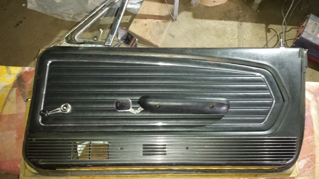

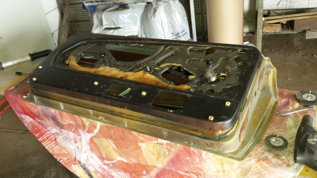

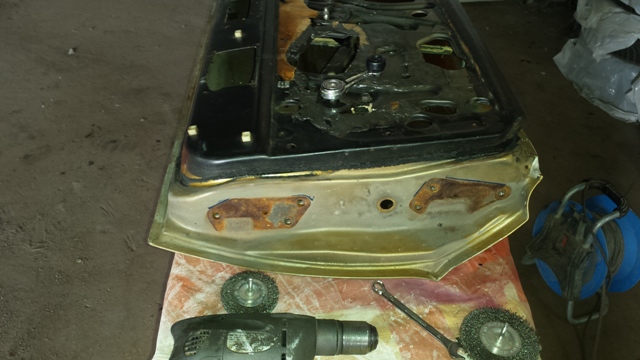

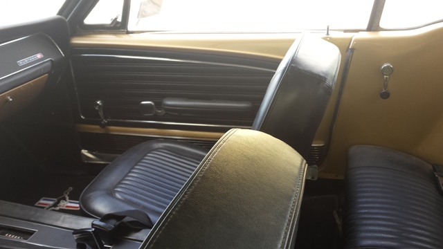

Ich habe die Türinnenseiten komplett geschliffen und grundiert. Ich habe leider von den zwischen Schritten vergessen Bilder zu machen :o

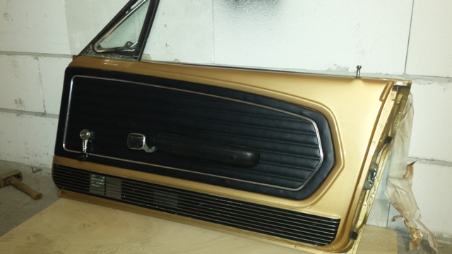

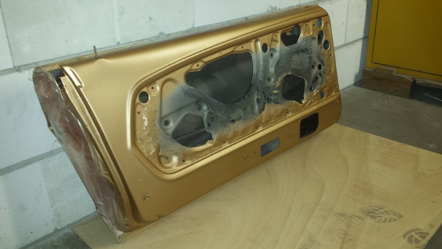

Lackierung der Innenseite der Türen
Fahrertür bei die Türpappe entfernt worden ist (Originalzustand)
Tür in Wagenfarbe lackiert

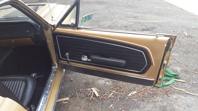

Beifahrertür (Originalzustand)
Beifahrertür in Wagenfarbe lackiert
So sehen die fertig lackierten Türen im eingebautem Zustand aus

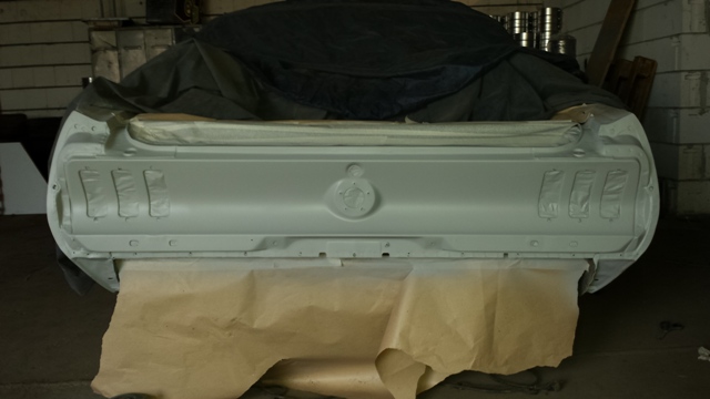

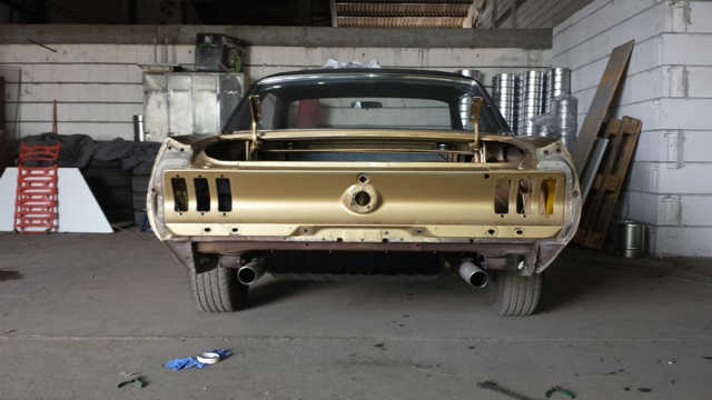

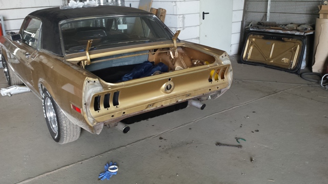

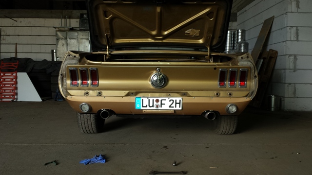

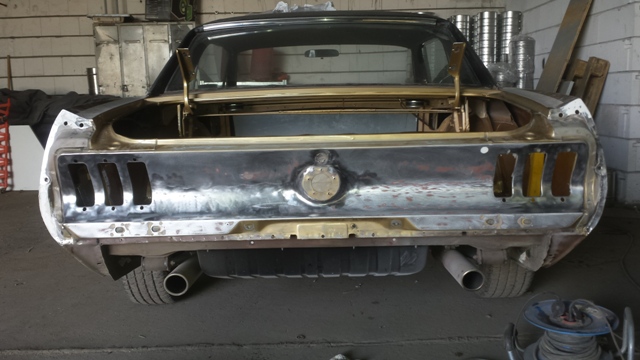

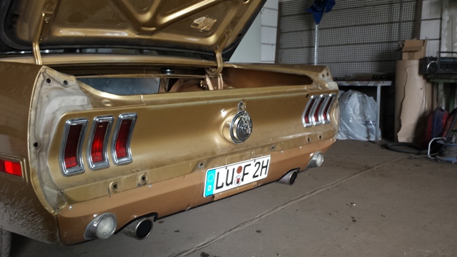

Da ich euch gerade die Gussecken gezeigt habe, kommt jetzt das Heckblech
Heckblech im Originalzustand. Ist nicht der schlechteste gewesen.
Alles demontiert 8-)

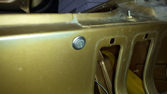

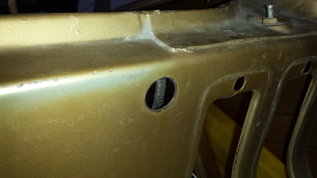

Laut Walter´s Auto Service war das eine Alarmanlage. Ist aber keine vorhanden
Deshalb weg damit

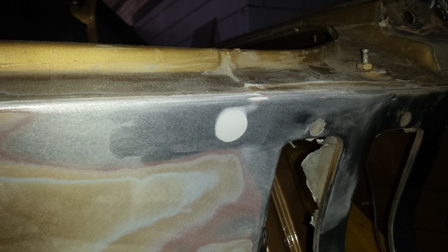

Da ich nicht schweißen kann, habe ich das Loch mit Glasfasermatten und Kunstharz vergossen
Das Loch gespachtelt
Das komplette Heckblech abgeschliffen
Das Heckblech komplett Gefüllert/Grundiert
