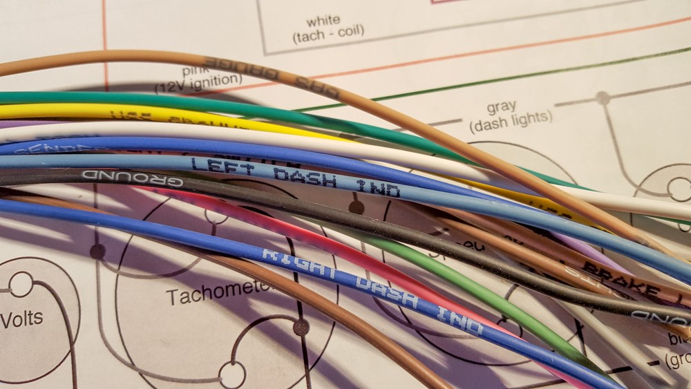

der Juppchen, oder muss es heissen das Juppchen :mrgreen: , hat mich angeschoben, ich hatte ja mal noch versprochen ein Fazit zum Ersatz des Kabelbaums zu liefern. Ich meine zu wissen, dass hier schon einiges zum Thema geschrieben wurde, ich geb' meinen Senf trotzdem zu.... :D
Überalles kann ich sagen, ich würd's wieder tun. :!:

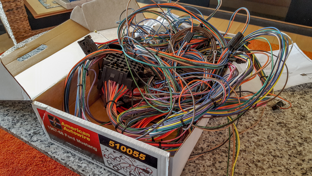

Die Beschriftung ist hervorragend:

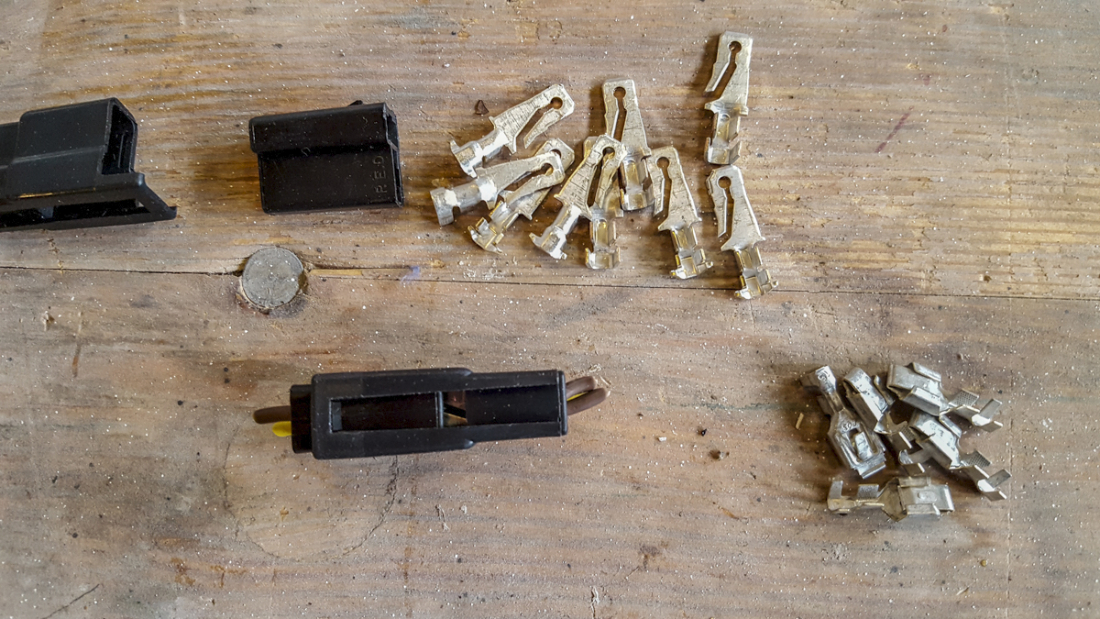

Der Preis bewegt sich um die 900.--Ocken, damit ist er mit den "Originalen" soweit mal vergleichbar, allerdings ist das nicht die ganze Wahrheit. Die Qualität der Steckverbindungen ist dermassen unter aller Sau,

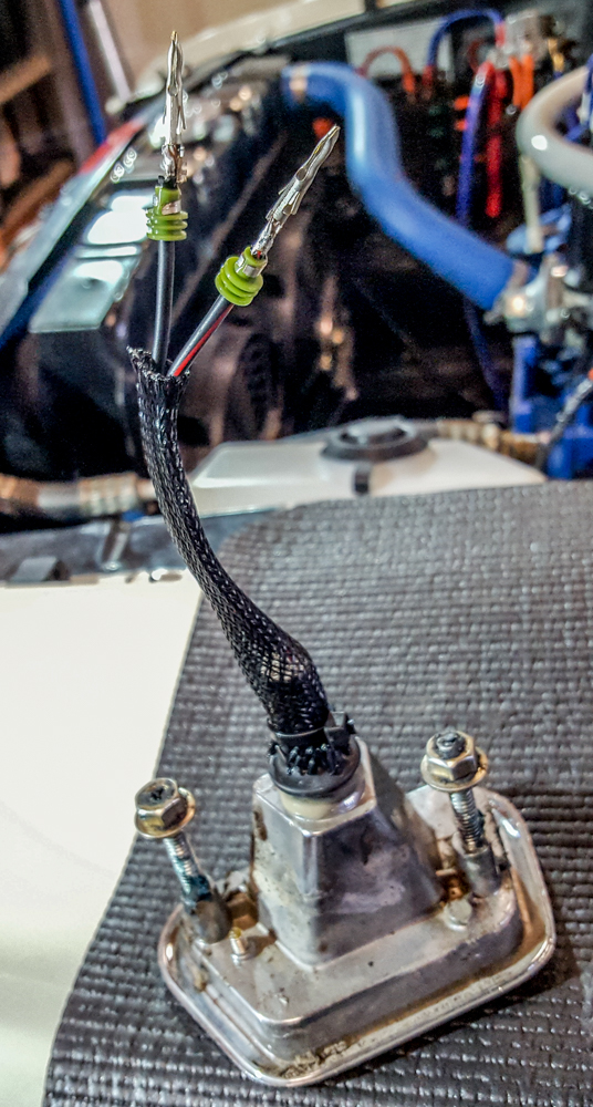

dass ich kurzenhand Daniels Tip vom Grosslieferanten hier wahrgenommen habe und moderne "profesionelle" Steckverbinder (Weather Strips) eingesetzt habe:
Damit sind nochmals rund 300.-- dazu gekommen, weiter habe ich alles mit Textilschlauch eingepackt und überall massiv mit Kabelbindern gesichert. Bilder dazu kann ich keine anbieten, das lässt sich so gut wie nicht fotografieren, die Schläuche sind nahezu unsichtbar, was ja auch die Idee war.

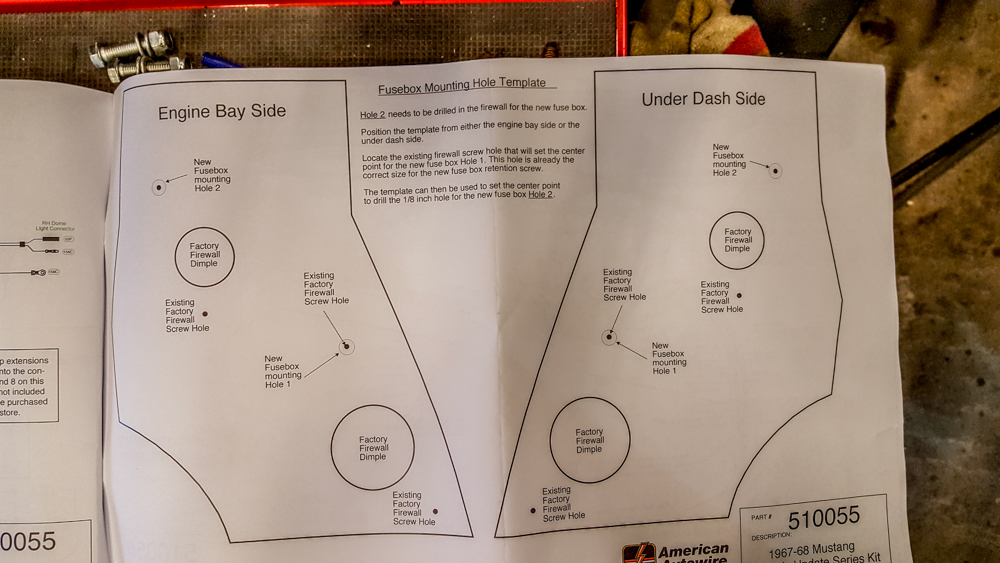

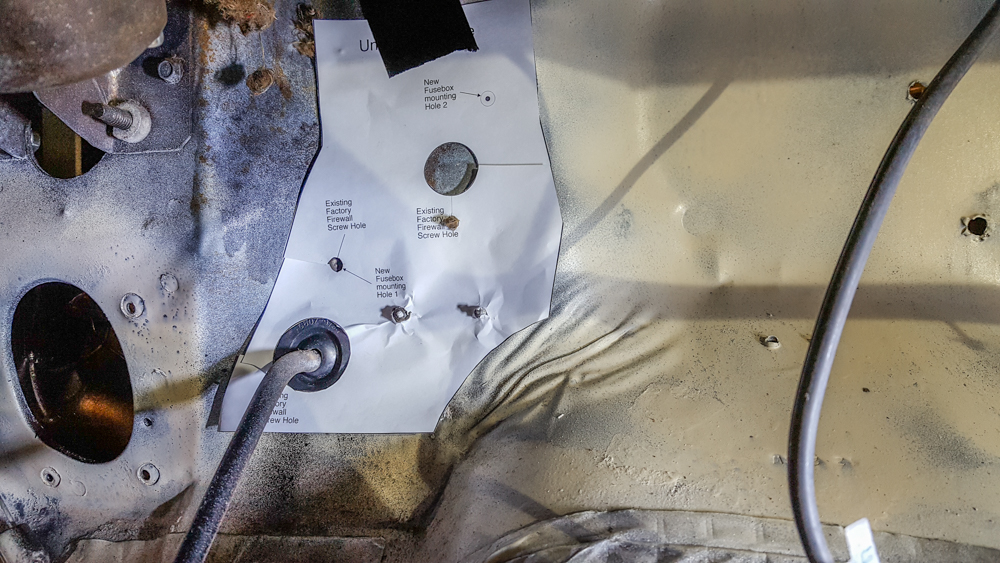

Anfänglich hatte ich Freude am Sicherungshalter/Verteiler, weil alle Schaltkreise gesichert sind, aber als ich dann den Heizungs-/Klimakasten einbauen wollte, musste ich feststellen, dass der "Originalplatz nicht geht. :twisted: :evil: :roll:
Die Bohrschablone, die an sich sehr gut passte, ist nutzlos.!
Die Vorteile/Nachteile aus meiner Sicht:
Vorteile:
Hervorragend beschriftet, macht die Übung idiotensicher.
Neue Litzen = stabile Verhältnisse, und man kann sich das Geschwurbel so verlegen, dass es Sinn macht, bzw. anständig ausschaut.
Vollständiges Sicherungstableau
Für alles schon Relais mitgedacht (Hupe, Blinker)
Sauberer Baumaufbau, solide Kontakte werkseitig.
Nachteile:
Platzierung Sicherungstableau muss gut geplant sein
LiMa muss neu, wenn nicht schon eine one Wire drin ist
Die zu konfigurierenden Kontakte taugen gar nichts
Die Übung ist (relativ) teuer.
Aber eben, ich würd's wieder machen, das Gefühl, sich nie mehr um's elektrisch kümmern zu müssen ist schon was wert!
