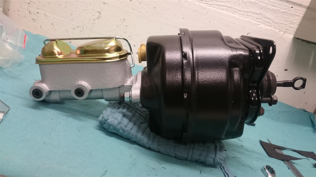

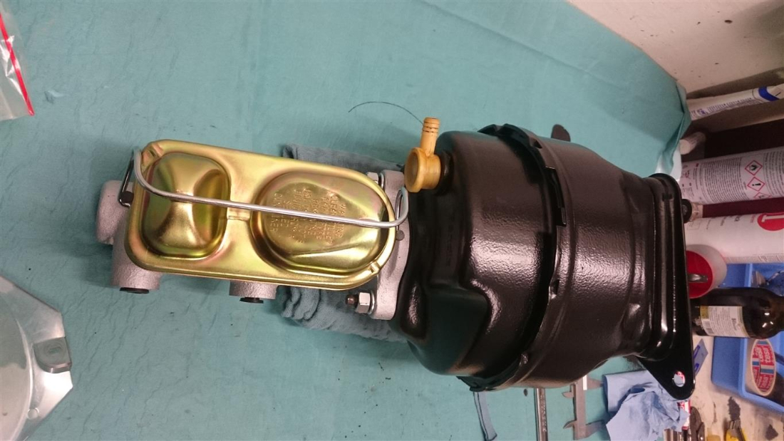

BKV und HBZ habe ich fertig gemacht, HBZ ist neu, BKV gestrahlt und mit Brantho beschichtet. Was ich mich noch gefragt habe, hätte ich den HBz schon bench bleeden können, obwohl er sicher noch 1 Jahr liegt?

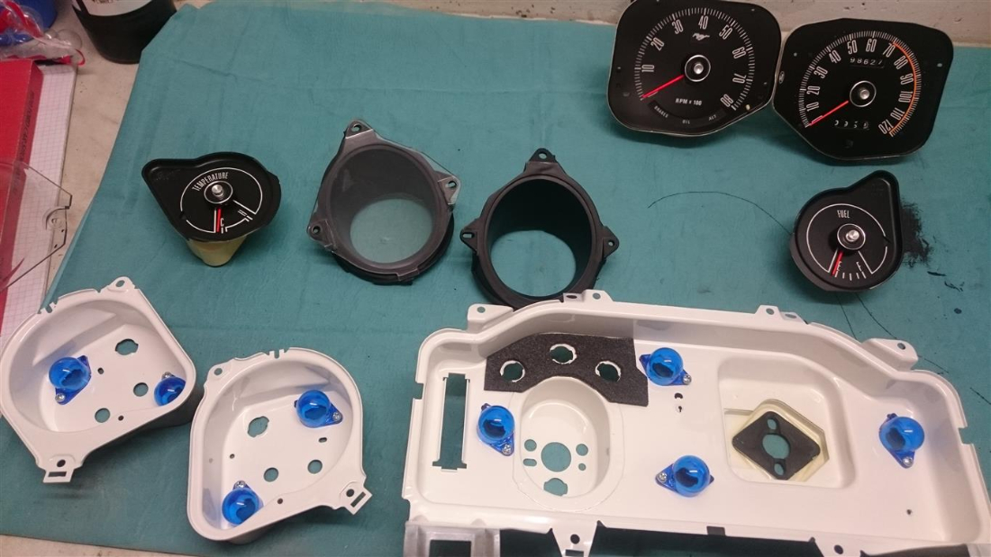

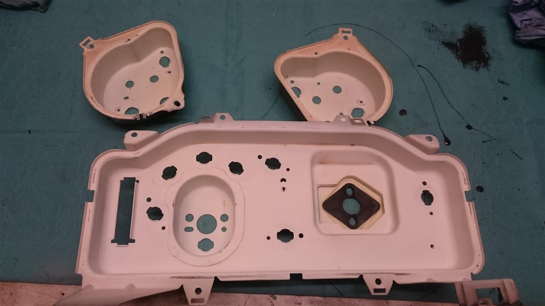

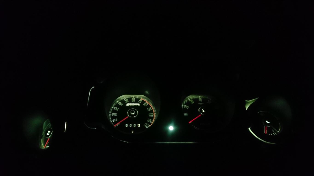

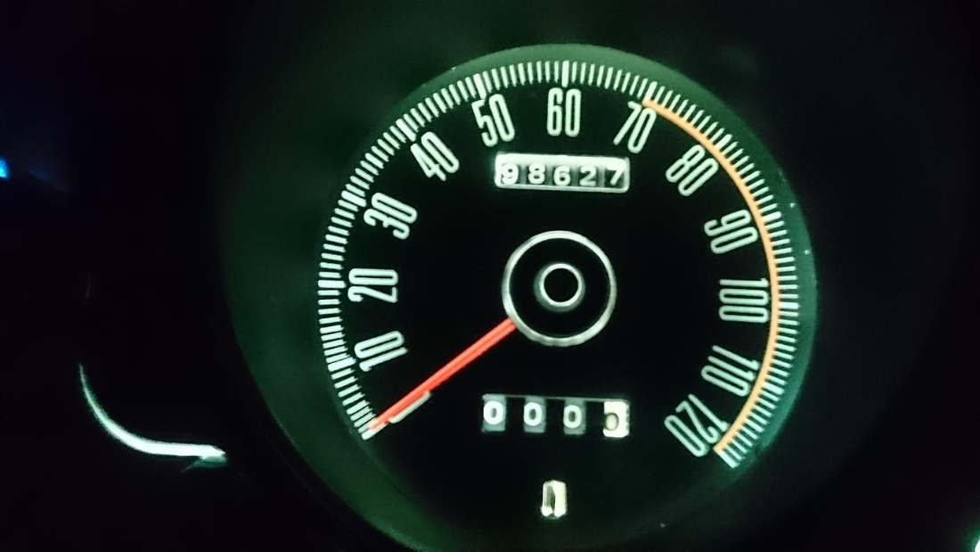

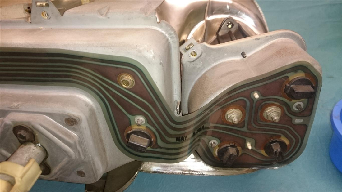

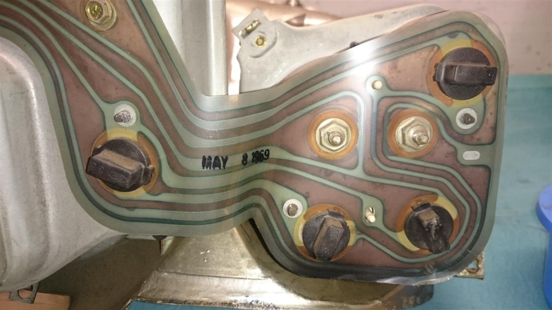

Dannn ging es weiter mit dem Tacho, eigentlich wollte ich mit dem Innenraum erst später anfangen wenn ich mit der Karosserie fertig bin, aber ich hatte einfach Lust darauf :-) Tachoeinheit habe ich erstmal zerlegt und gesäubert. Schön zu sehen das die Leiterplatine in einem sehr guten Zustand ist. Die Kontakte habe ich etwas angeschliffen um einen guten Kontakt sicher zu stellen. Die blauen Farbfilter habe gegen neue ausgetauscht. Ich habe überlegt ob ich die Glühbirnen gegen LED austausche, habe ich aber dagegen entschieden, da mit zum einen die 50 euro zu Schade sind und ich den LED "Schimmer" auch nicht so mag. Das Tachogehäuse habe ich innen abgeschliffen und neu Weiß lackiert.

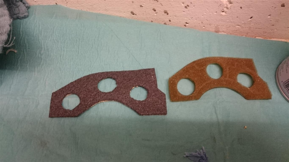

Ich habe die Schaumstoffe auch erneuert und zusatzlich die Zwischenräume, durch die Licht dringt mit sehr dünnem Schaumstoffband abgedichtet. Der Benchtest war zufriedenstellend, mal schauen wie es im Auto selbst dann raus kommt. Anbei ein paar Bilder :-)
War das 'ne ernsthafte Frage?

Naja, Heiner. Hab es ja nicht gemacht.
Aber wenn die Ausgänge verschlossen sind und der Deckel drauf ist, würde die Bremsflüssigkeit eigentlich nicht hinauslaufen. Zumindest theoretisch. :-)

Re: 1970er Sportsroof
Bremsflüssigkeit zieht aber Feuchtigkeit und dann könnte dein neuer Zylinder schon wieder verrostet sein.

Hi Harald,
Ich hab Silikon drin ;-). Hab ihn auch etwas damit gefüllt und ein paar mal durch gepumpt.
Beitrag von stang-fan69 »
MDG hat geschrieben:Hi Harald,
Gute Entscheidung, würde ich jedme empfehlen, der die Bremse komplett überholt und ja, dann kann man natürlich bench bleeding machen, da ja nicht hygroskopisch.

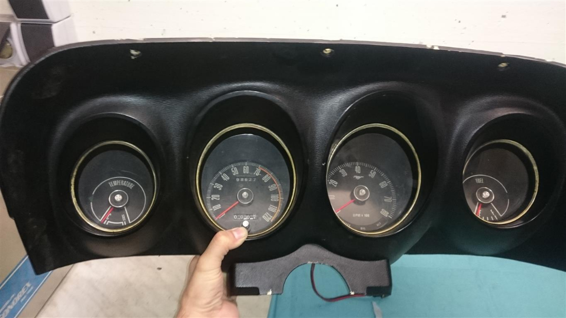

Dein Auto hat das tach-dash mit standard Interior? Cool, sehr selten !
Beitrag von MDG »
Werde bench bleeden wenn ich ihn einbaue.
Wenn ich ehrlich bin weiß ich nicht ob es original ist, da der Vorbesitzer viel vom 69 Mach 1 verbaut hatte. Wäre gut möglich das der Tacho aus einem Mach 1 ist. Habe auch die Mach 1 Sitze drin aber Türpanels sind Standard. Mein Mustang wird eine bunte Mischung aus 69/70 :D

Wenn an dem Tacho 1970 nichts am Design geändert wurde, ist es die Base Version.
