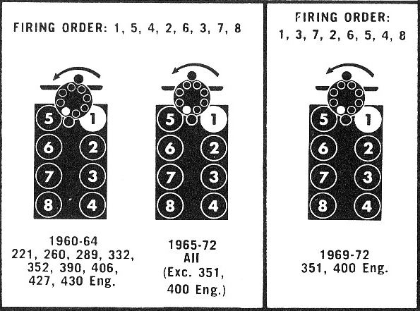

nachdem ich drei Hallgeber verbraten habe, Nr. 1 falsch verkabelt, Nr.2 weiss man nicht, (vielleicht weil zwei Speisespannungen gem. AAW, eine vom Starterrelais Ausgang "I" und eine von der Zündung, das so von Pertronix nicht erwähnt ist (?)), Nr. 3 kam schon aus der Schachtel ohne Funktion, das hat den Schweizer Dealer aber nicht interessiert, Garantie gäbe es keine..... :twisted: , aber wir Schweizer schwimmen ja im Geld, da kann man auch mal 150 Ocken aus'm Fenster werfen. :roll: :D
Aber nu werde ich dieses Wochenende einen kompletten neuen Zündverteiler mit einer Pertronix 3 verbauen und in diesem Zusammenhang habe ich aus der Anleitung, mehr aus Blödsinn mal die Zündreihenfolge angeschaut........ :shock: :o
die war: 1,8,4,2,7,3,6,5 :!:

Man möge mich korrigieren, aber die Zündreihenfolge wird (mWn) ausschließlich von der Nockenwelle bestimmt. Der Zündverteiler dreht sich nur im Kreis und zündet die Kabel, wie sie halt angeschlossen sind ;)
Vielleicht habe ich die Frage auch nur falsch verstanden... trotzdem glaube ich, dass du den Verteiler einfach einbauen und die Zündkabel in der Reihenfolge für deinen Motor anschließen musst :arrow: fertig :!:

Der 351er zB hat eine andere Zündreihenfolge.
In der angehängten Grafik sind die gängigen Zündreihenfolgen unserer Motoren:
Herausfinden lässt sich die Zündreihenfolge eigentlich nur über die Beobachtung der Öffnungsreihenfolge der Ventile... oder dem Ausbau der Nockenwelle :?
Mich wundert in diesem Zusammenhang auch die Zündreihenfolge aus Bassos Beitrag: 1,8,4,2,7,3,6,5 :?: Scheint irgendwas aus dem GM-Lager zu sein... trotzdem: dem Verteiler ist die Zündreihenfolge wurscht ;) Die Kabel müssen halt richtig angeschlossen sein :!:

Aber der würde doch mit so einem Unterschied (18427365 zu 15426378) überhaupt nicht laufen, zumindest nicht anständig??
