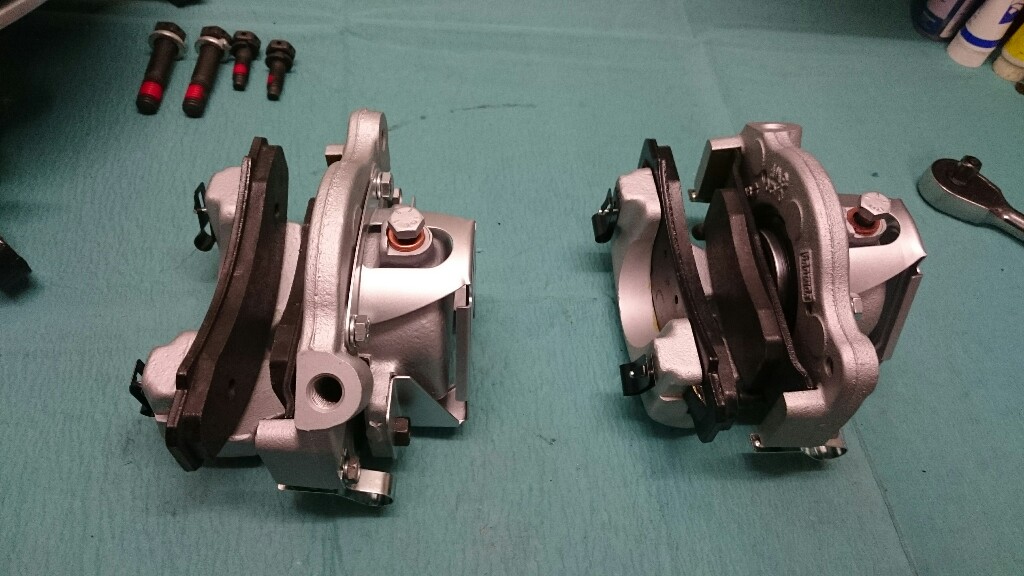

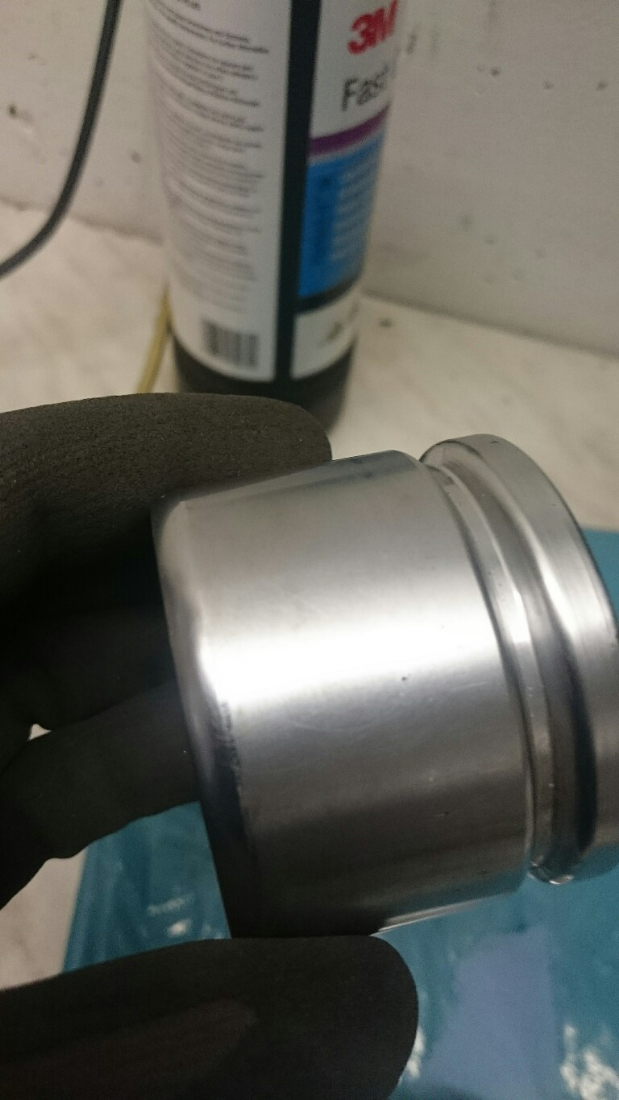

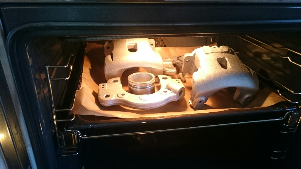

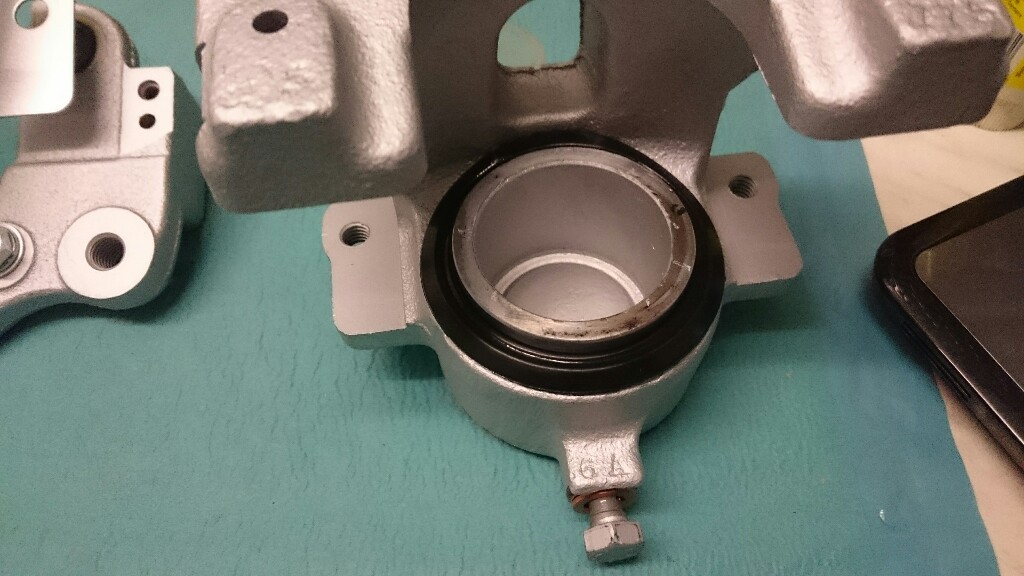

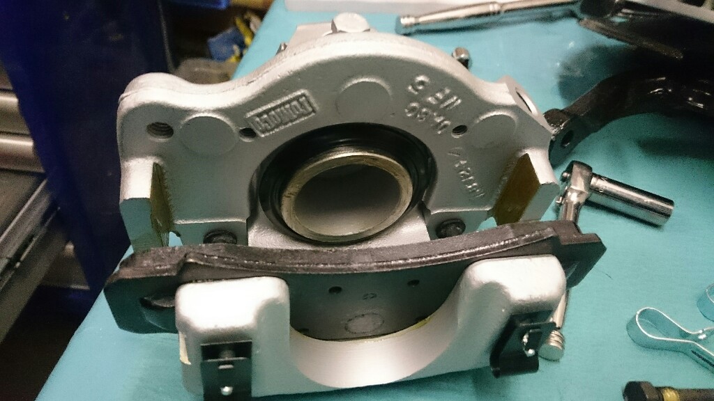

Backe backe Kuchen :lol: lackiert sind sie mit dem XTL Ceramiklack von KSD, mal schauen wie wie gut der Lack wirklich ist. Somit ist alles fertig, für den Zusammenbau. Die Kolben habe ich poliert, Sebastian, danke für den Tip!
Hoffe, das Dienstag der Dichtungssatz kommt, dann wäre wieder eine Baustelle fertig :)
Kupferscheiben und Entlüfterventile muss ich mir Joch besorgen.

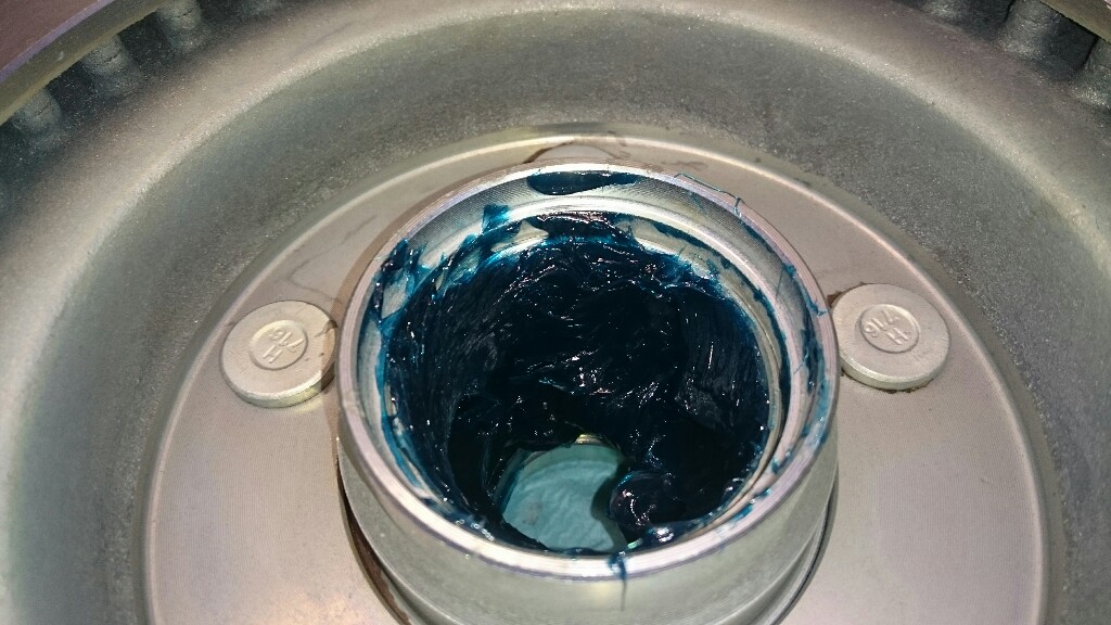

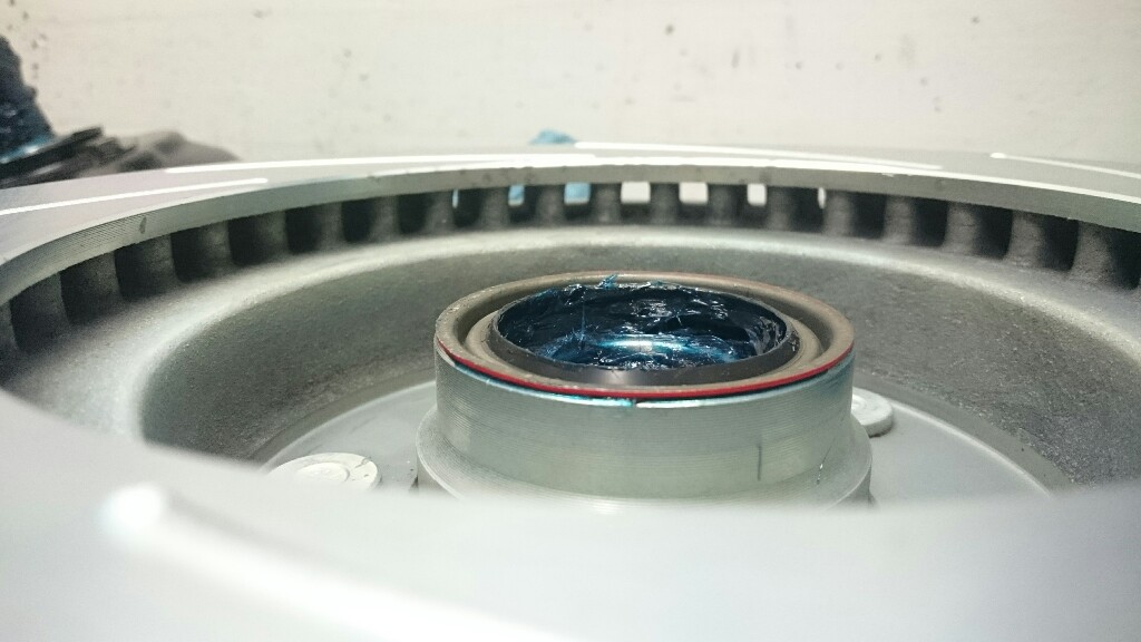

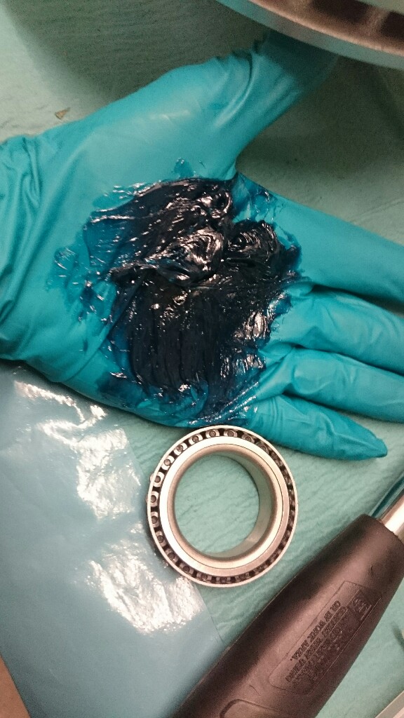

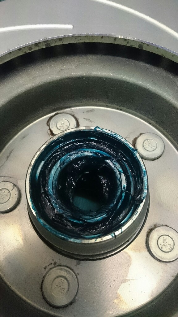

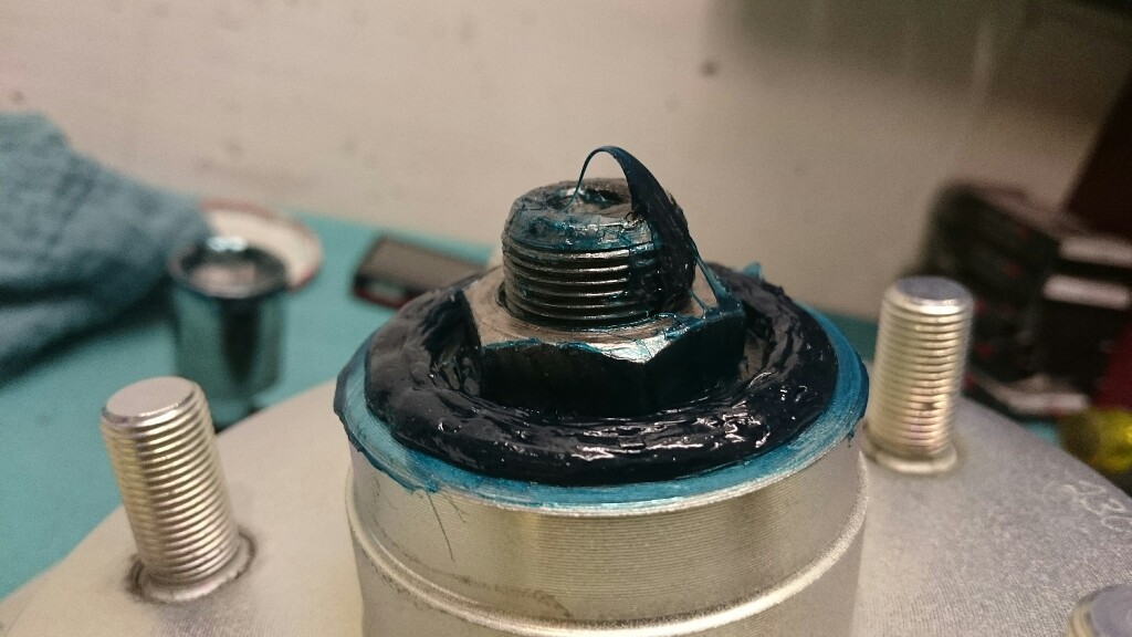

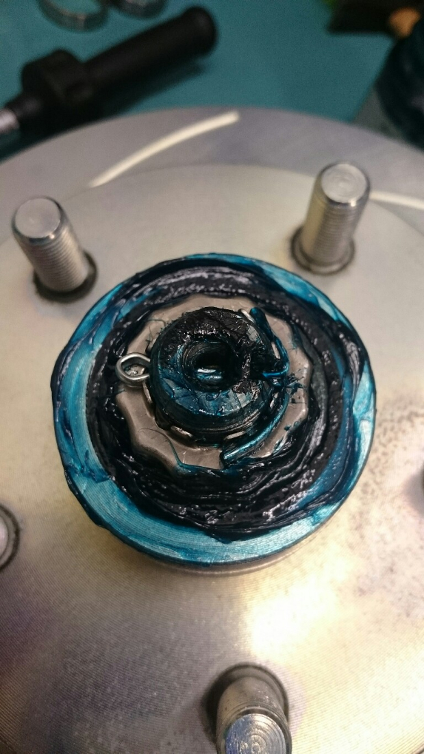

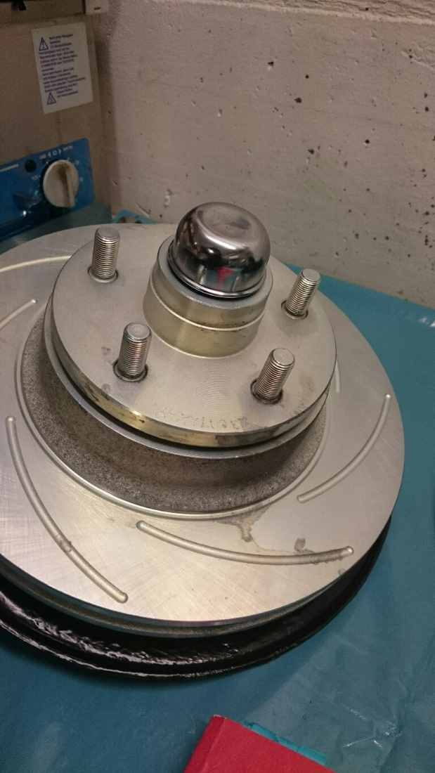

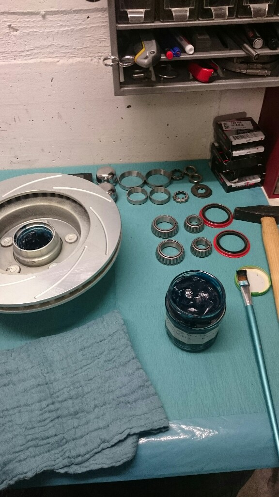

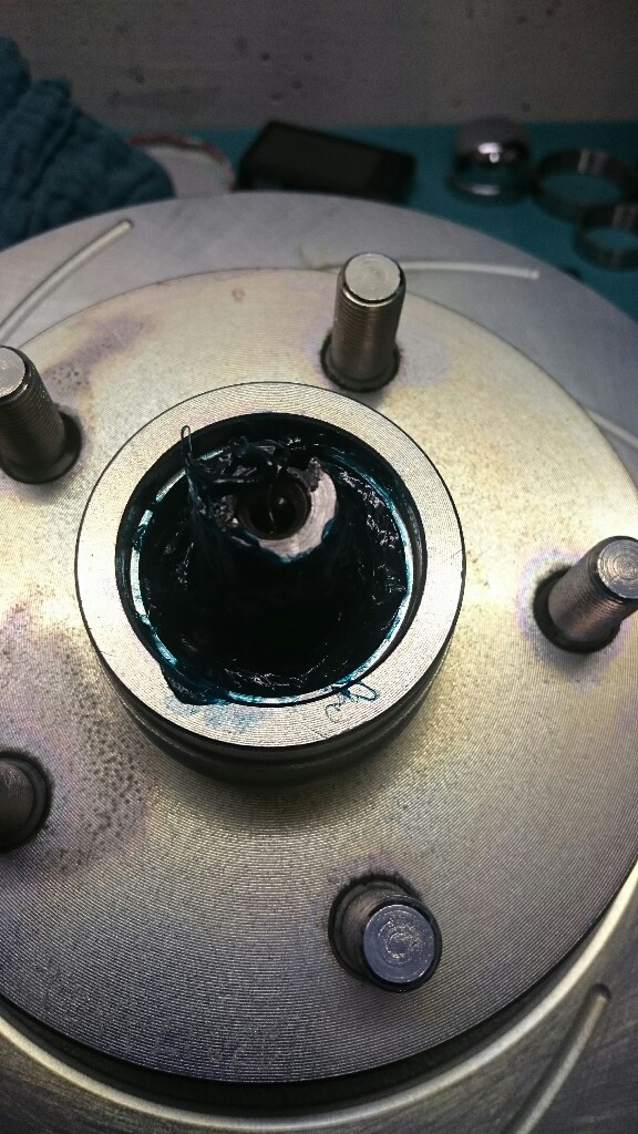

Und weiter geht's, da ich leider die Bremse noch nicht komplettieren kann, habe ich mit den Scheibenreinigungs den Radlager weiter gemacht. Ehrlicherweise muss ich sagen, das ich das auch gemacht hab, um bei dem Bremsen Zusammenbau alles richtig zu machen, da ich die richtigen Perspektiven, beim zerlegen nicht fotografiert habe :roll:
Mit Hilfe des SM, Youtube und meinen Fotos war es aber dann aber kein Problem mehr. Drehmoment und zusammensetzen der Lager steht ja alles im SM. Die Radlager fetten, hab ich mir bei YouTube angesehen. :D Zum Fett, ich habe das Mannol High Temp grease LC2 NLGI 2.
Anbei ein paar Bilder.
Marco

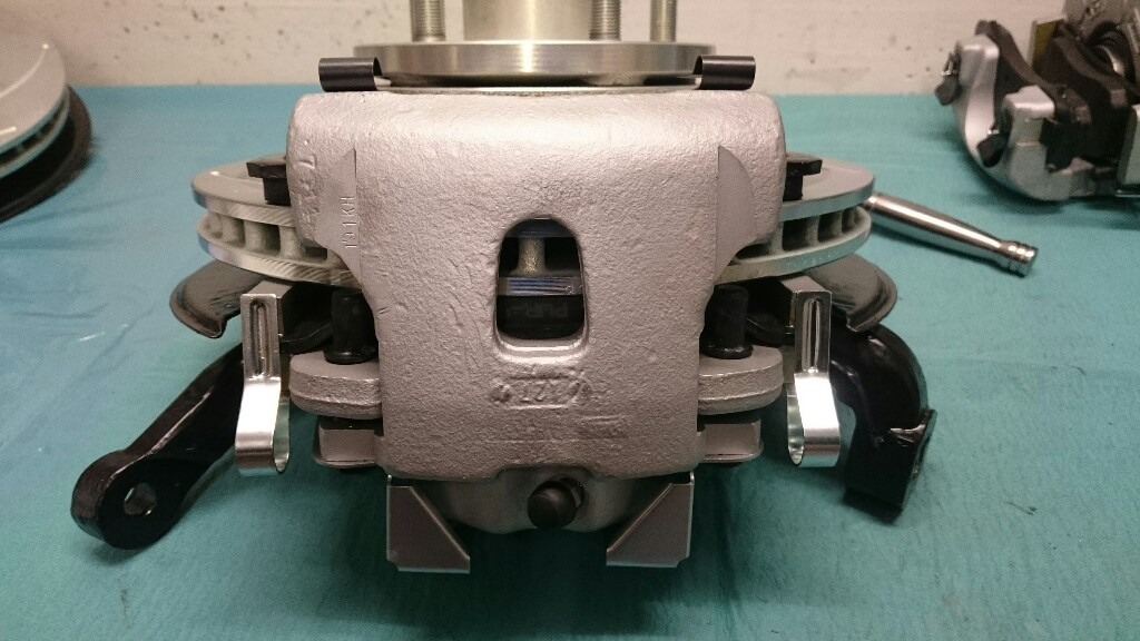

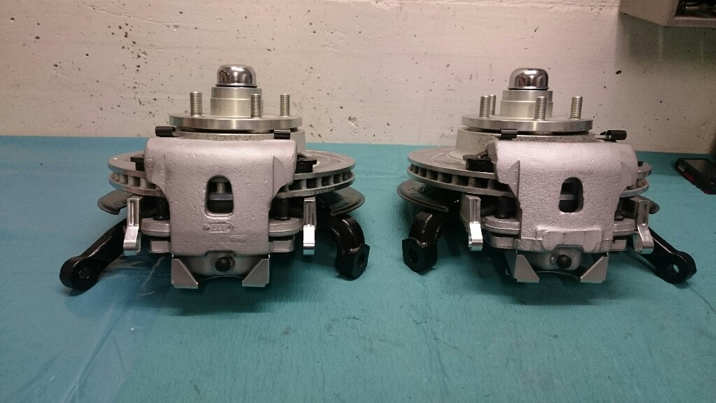

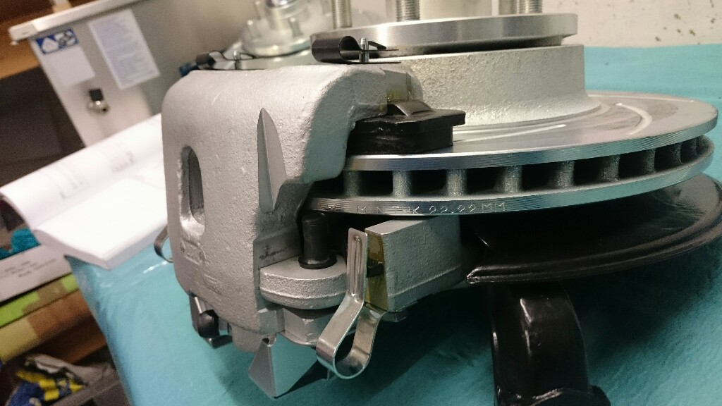

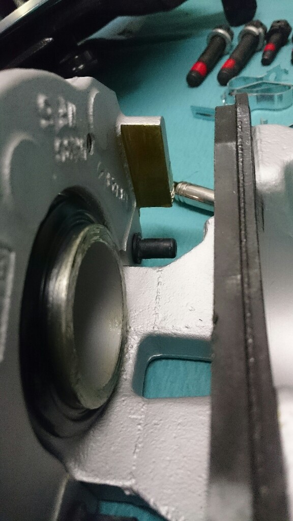

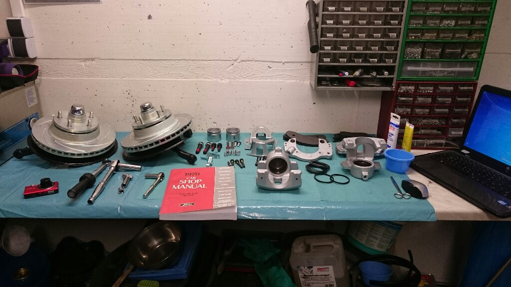

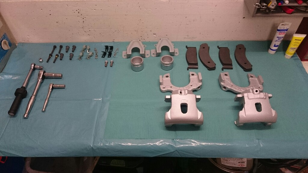

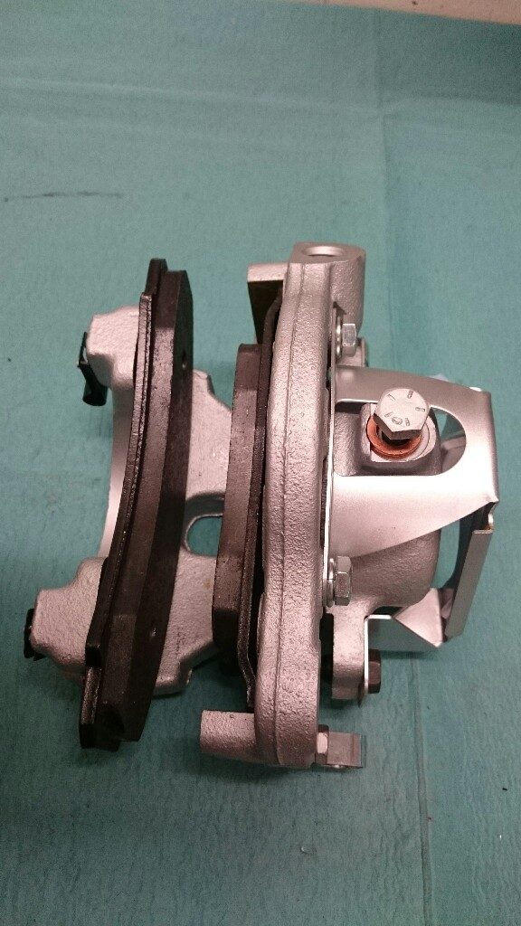

So heute mittag die bestellten Teile erhalten. Ich konnte es kaum erwarten bis die Kids schliefen, damit ich runter in die Garage konnte :lol:
Die vordere Bremsanlage mit den Spindeln ist jetzt komplett fertig und einbau bereit. Hoffe spätestens in einem Jahr kann ich sie auch einbauen :lol:
Auf jeden Fall freu ich mich auf den Tag, an dem ich einfach in mein Lager gehen kann und all die fertigen Teile aus dem Regal nehmen und einbauen kann!!
Hier ein paar Bilder der Bremsanlage und der Spindeln.
Marco

hi Marco. Sieht gut aus. Hast du die Führungschraubenbolzen im gummi auch mit paste eingeschmiert? Die Radlager musst du ggf nachdem alles am Auto montiert ist und unter Last bewegt wurde, nochmals nachstellen, das kleinste problem aber. :D
MDG
Beiträge: 1311
Re: 1970er Sportsroof
Beitrag von MDG »
Hi Sebastian, ja hab alles gut gefettet, zum einen mit Bremsscheiben Fett und Silikonfett für den Zylinder.
Ja das werde ich machen, danke! :)
