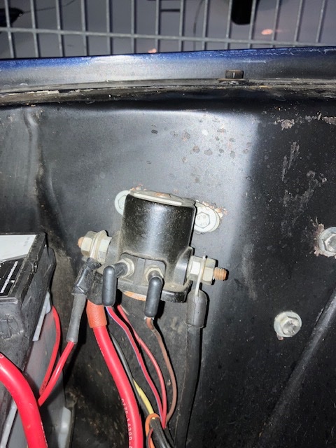

Also, bei meinem 68er ist seit 33 Jahren rechts die Zuführung Plus zum Starter und links Plus zur Batterie am Starterrelais. Ob das für das Relais einen Unterschied macht
Man kann bei Deinem Batteriebild zumindest unten ein dickes rotes Kabel unterhalb Plus erkennen.

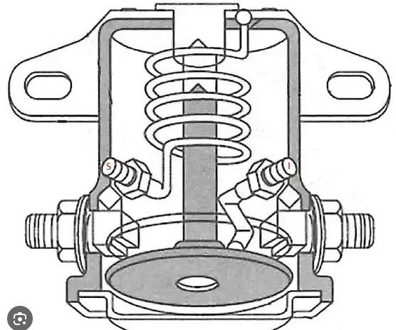

Ich glaube nicht, daß es egal ist, auf welcher Seite am Starterrelais die Kabelzuführungen sind, wenn ich mir das so ansehe. Zwar zieht die Verbindung Zündschloß/S = Start immer über die Spule den Anker hoch, aber zumindest zum "Jumpen" ist das Bat+ Kabel besser auf der linken Seite.

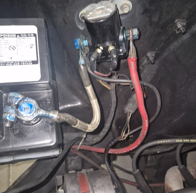

also bei mir geht und ging auch vorher das Batterie + Kabel auf die linke Seite und auf der rechten Seite geht das Kabel (rot) Richtung Anlasser.
Hier ein Foto, noch mit dem alten Kabel.
Vermutlich verwirrt die rote Farbe des Kabels? So habe ich es wieder verbunden.

Die End-Isolierung beim roten Kabel ist aber nicht besser geworden.
Der kürzeste Weg ist bei jeder Verschlechterung der anderen Masseverbindungen unten ....direkt zur Seitenwand oder zum Halter von dem Starterrelais.
Gönn Dir ein neues Kabel mit Isolierung (siehe in meinem Bild oben), sonst brutzelt es irgenwann wieder ähnlich.
