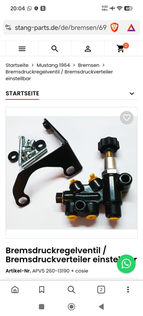

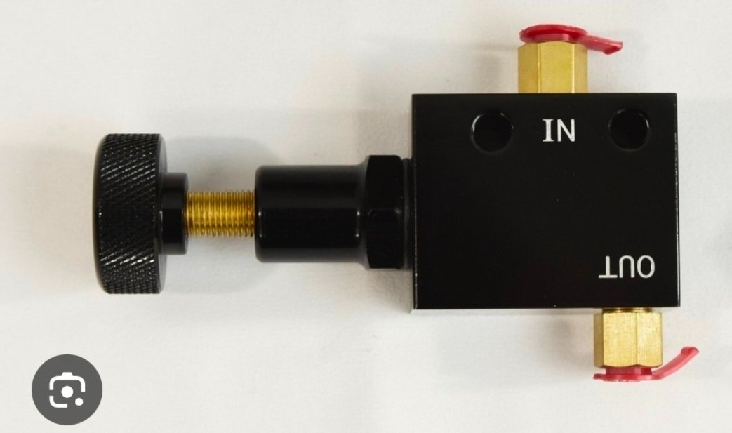

habe eine Frage bzgl dem Verteilerblock bzw einem Bremskraftreglventil.
Habe bei meiner Bremsanlage folgende Komponenten verbaut:
Aktuell verbauter Verteilerblock
Aktuell verbautes Regelventil für die HA
und bin durch einen Hinweis darauf aufmerksam gemacht worden, das ich keinen normalen Verteilerblock und Regelventil verbauen soll sondern diesen:
Empfehlung Regelventil
Was ist eure Meinung dazu?
Bin davon ausgegangen das man bei Scheibe/Trommel einen "normalen" Verteilerblock puls separates Regelventil verbaut.
Grüße Fred
Re: Kein Bremsdruck bei laufenden Motor nach Umrüstung auf Scheibenbremsen.
Verfasst: Mo 13. Apr 2026, 21:08
von JMS Bavaria
Hallo Fred,
nachdem ich meinen originalen BKR nicht mehr hinbekommen habe, habe ich mir einen Zubehörregler gekauft (siehe Bild). Mit diesem konnte ich sehr gut die Kraftverteilung einstellen.

Nach längerer Pause habe ich mich wieder an das Bremse gesetzt.
Die originalen Beläge aus dem Set habe ich gegen Green Stuff getauscht und der Unterschied ist deutlich spürbar, die Bremsleistung hat sich merklich verbessert.
Allerdings bekomme ich die Vorderräder beim starken Bremsen immer noch nicht zum Blockieren. :?
Stattdessen blockiert nur die Hinterachse, wenn das Proportioning Valve voll bzw mehr als 80% geöffnet ist.
Es fühlt sich an, das die Bremse schon bei leichtem Pedaldruck richtig gut zupacken, aber auf den letzten Prozent fehlt einfach noch etwas, um die Vorderräder komplett zum blockieren zu bringen.
Verfasst: Fr 24. Apr 2026, 00:15
von Red Convertible
ob die Vorderräder blockieren, hängt auch von der Qualität der Bereifung ab.
Mit den 14" Maxxis mit M+S Kennung war die Blockiergrenze schnell erreicht.
Nachdem ich auf 15" mit Marken Sommerreifen umgerüstet hatte, blockierte vorne nichts mehr, weil die Reifen viel mehr Grip hatten.
Verzögerung war trotzdem immer sehr gut, fast wie bei modernen Autos.
Ich hatte die EBC Red-Stuff vorne verbaut.
