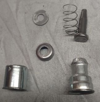

In dem Metallteil ( Standard Part) ist keine Kugel, sondern eine Art Pin mit einem Boden (Ventil). Dies kann im Betrieb verklemmen, wenn falsch gefertigt. Beim Blasen von oben schließt es auch nicht komplett. Die Feder hat die Zusatzfunktion der Selbstreinigung, wenn sauber gefertigt.
Wie in einem anderen Thread schon gesagt, kann man damit und bei „schlechtem Zustand“ u.U. noch über 80.000 km fahren, bis es zuviel wird an Blowby und überall leckt. Nach meiner Meinung verursacht ein verstopftes PCV-System auch unter Umständen langfristig unbeobachtet Blowby und Leckagen.
