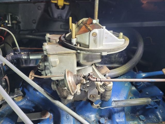

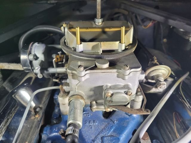

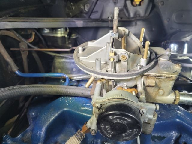

So langsam wird der detektivische Spürsinn geweckt.... :D . Mach mal, bitte ein Bild vom Motorrau ohne Lufi, damit man den Vergaser und die Chokeklappe bei kaltem Motor sieht.

Grundsätzlich ein originaler Zustand.
Die Vorwärmung an der Bimetallfeder ist angeschlossen - was fehlt ist die Zuführung über den Lufi - funktioniert aber auch so, wenn die Heizleitung nicht am Krümmer weggerostet ist.. Ebenso fehlt der Heizungsschlauch, der normalerweise an der Choke Dose vorbeiläuft.
Der Knick in der Leitung zum Modulator ist nicht gut.... aber anscheinend ist der Wagen ja damit gelaufen.
Was meinst Du damit, dass der Vergaser Srit austreten lässt? Wenn Du ordentlich geärgert hast, ohne dass der Motor angesprungen ist, kann es vorkommen, dass der Motor absäuft. In diesem Fall mal mit durchgetretenem Pedal starten - nicht pumpen.

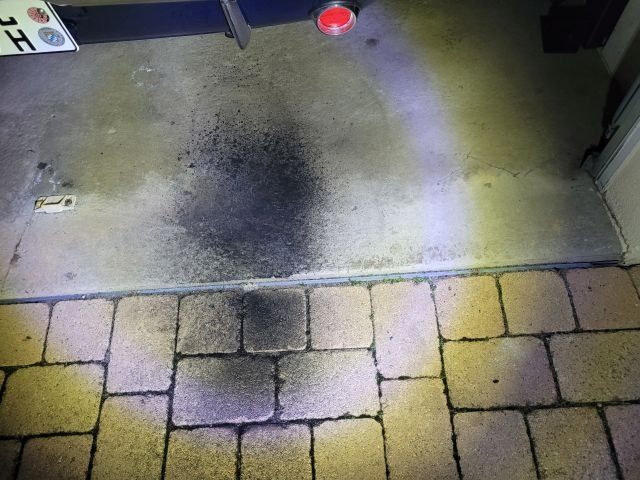

Übrigens kommt immer schwarze Flüssigkeit hinten aus dem Auspuff. Das ist aber schon so seit ich das Pony habe, also seit einem knappen Jahr.

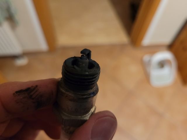

Vorhin habe ich mal die Zündkerze von Zylinder eins rausgeschraubt. Die sieht auch nicht wirklich gut aus. Sie ist benzinfeucht und kohlrabenschwarz :(

Die Zündkerzen solltest Du alle mal mit der Drahtbürste reinigen.
