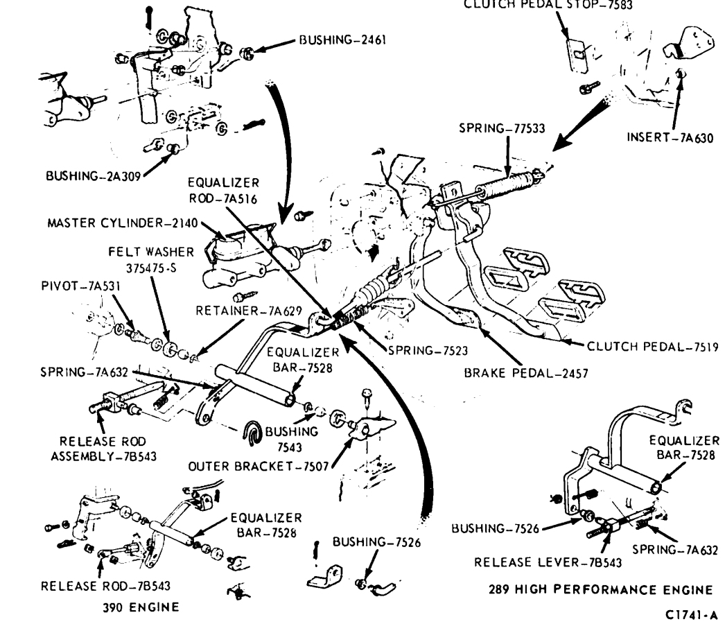

Lösung ist ganz einfach: Die beiden Kunststoff Kugeln auf denen die Z-Bar läuft ersetzen...
Genau - habe schon das Reparaturset bestellt...35€ für 2 Buchsen und 2 Filzscheiben :x
Der untere Arm der Z-Bar sitzt genau in dem Bereich wo die Aufnahme am Block ist...dadurch macht sich das Spiel vermutlich weniger im Pedal aber mehr an der Kupplungsbetätigung selbst bemerkbar.
Wenn das Problem danach weg ist ziehe ich wie schon so oft mal wieder meinen Hut vor Dir Michael...das mit dem Spiel in der Betätigung war dann goldrichtig! Wenn sich mal eine Gelegenheit bietet schulde ich Dir eine Hopfenkaltschale :D

Das Problem selbst hatte ich auch schon ein paar Mal, bisher lag es immer an einem welligen oder mit Hotspots versehenen Flywheel.
Es ist aber definitiv kein Schaden die Buchsen zu ersetzen, vielleicht wird es dann zumindest etwas besser.

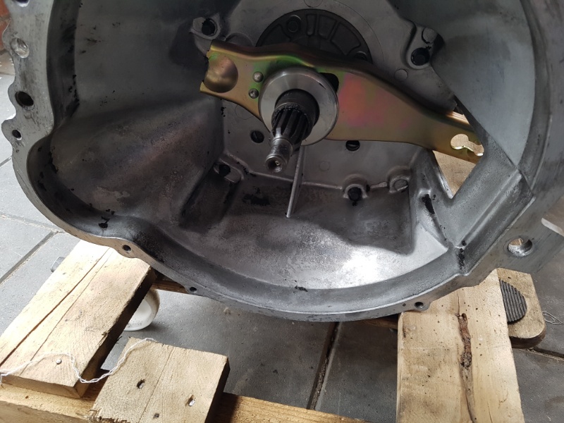

Wie sah denn deine Führungshülse aus?
Wenn die eingearbeitet ist, gleitet der Ausrückhebel nicht sauber.

Welche Führungshülse meinst Du?
Re: Geometrie der Z-Bar
Verfasst: Di 19. Jul 2022, 19:25
von Braunschweiger
Hi, sitzt direkt am Getriebe, der Inputshaft, darauf gleitet der Ausrückhebel für die Kupplung.
