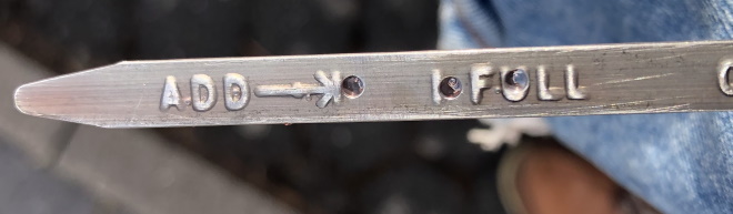

Habe jetzt meinen Messatb "getuned":
3 kleine 1,5mm Löcher (siehe Bild) gebohrt. Das Öl bleibt in den Löchern stehen.
Habe das so mal bei einem Mini Cooper im Fahrerlager gesehen - simple aber effektiv.
