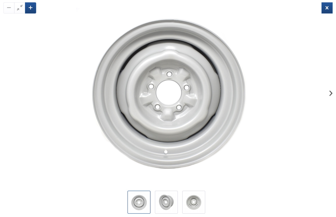

Christian S
- Beiträge: 14
- Registriert: Sa 11. Apr 2020, 09:22
- Fuhrpark: '65 Ford Mustang Coupe - schwarz
'90 BMW 318is E30 - silber
'12 VW T5 Transporter - weiß
'18 BMW 420d Gran Coupe - Dunkelgrau
Re: Felgen Eintragung TÜV
Also wie erwähnt ist das für mich das erste mal, das ich mit dem Wagen zum Tüv muß, deswegen ist ja das ganze Thema überhaupt nun aufgekommen.
Der Vorbesitzer ist unwissend 8 Monate mit den falschen, nicht eingetragenen Felgen und Reifen herumgefahren, der Vor-Vorbesitzer hat anscheinend zum tüv Termin irgendwelche passenden 14“ Felgen montiert. Aber selbst dazu finde ich keine Info, wo man diese bekommt und welche das sind.
Was fahren denn alle anderen hier und wie besänftigen sie die Prüfer?
Ansonsten kann ich natürlich auf den Tüv keinen Wert legen und munter herumfahren, bis die freundliche Polizei den Wagen aus dem Verkehr zieht, oder schlimmer noch, ein nicht gedeckter Undall geschieht. Muss ja nichtmal selbstverschuldet sein.
Und was meinst du mit zweitem Originalreifensatz?
Christian
Christian
- Twilight
- Beiträge: 1083
- Registriert: Di 24. Jan 2017, 13:51
- Fuhrpark: .
0815 Stahlfelgen in 14“, auf die Du dann Deine eingetragene Reifengröße zum TÜV aufziehen kannst...Christian S hat geschrieben:?..
Sowas in der Art...
Bleibt gesund - es grüßt euch
Alex
Alex
