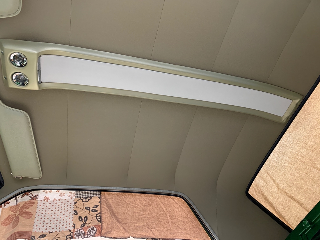

Hallo Wolfgang,
den Vernetzer hatte ich auf dem Komponenten-Foto nicht mit dabei. Das Lederzentrum gibt an:
Vernetzer IC2 gut einrühren 3% bei weichen Kunstledern, 5% bei harten Kunststoffoberflächen.
Ich habe gestern die Dachkonsole montiert und dabei den Kunststoff immer einmal fest anfassen müssen und eingedrückt. Keine Abfärbungen und keine Risse. Ich bin zufrieden.
Gruß Ralf
Gruß Ralf

Re: Farben Interior
Hi Ralf,
sehr schön! Die Roofkonsole würde sich auch gut in meiner Sally machen
