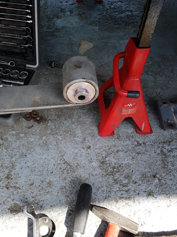

Beiträge: 3556
Re: "wummern" an der Hinterachse
Falls du dann die Caltracs verbauen willst, müsstest du die Silentbuchse modifizieren, da die Cantileverdreiecke den Platz benötigen und sich auf der Buchse drehen.
Caltracs, Alubuchse
Caltracs, Alubuchse
Hier zu sehen.
