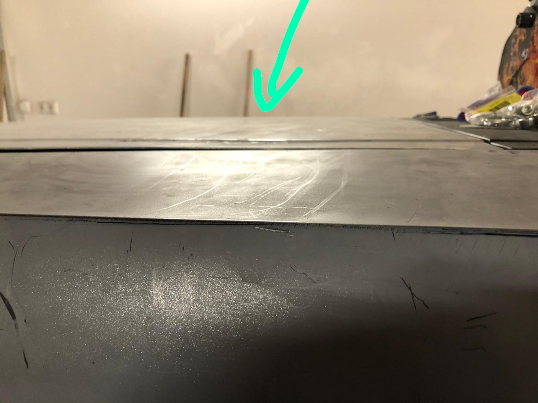

Was auch noch aufgefallen ist:
die Haube wirft eine Welle. Theorie wäre, dass es sie mal beim Fahren aufgehoben hat und sich dadurch verzogen hat.

kronos hat geschrieben:Was auch noch aufgefallen ist:
Wie wäre es mit einer neuen Haube? Sieht ziemlich Schrott aus
Gruß Mike

Mc-Hebo hat geschrieben:
Neue ist bereits unterwegs :)
