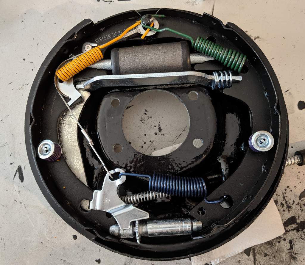

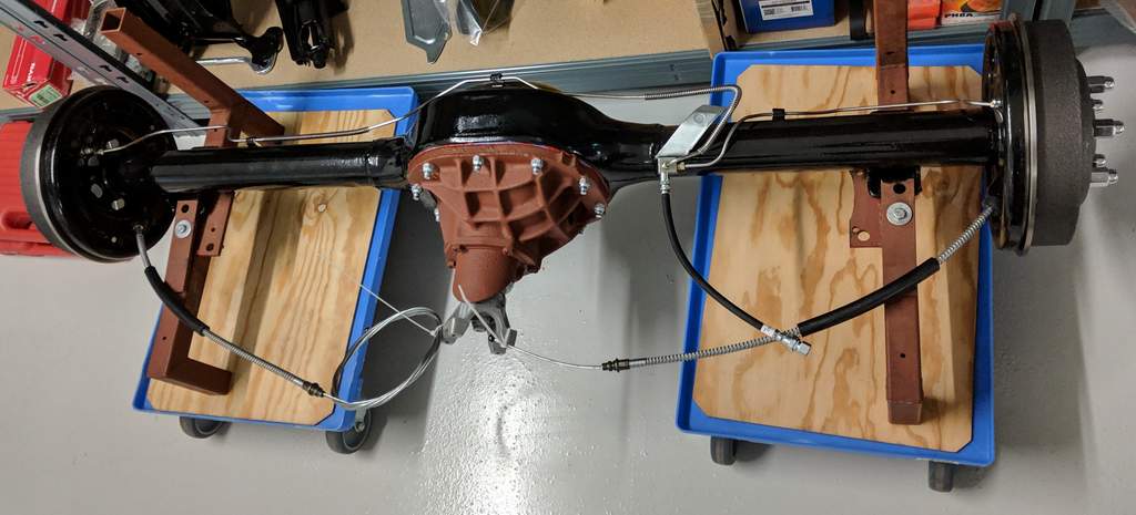

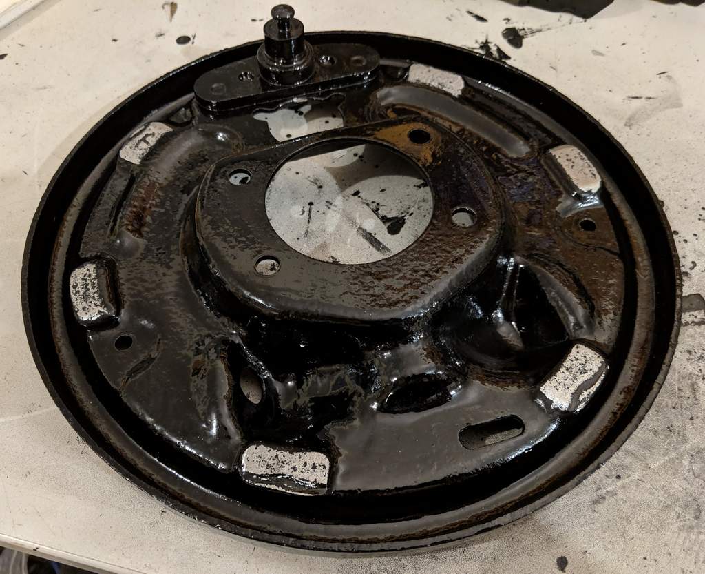

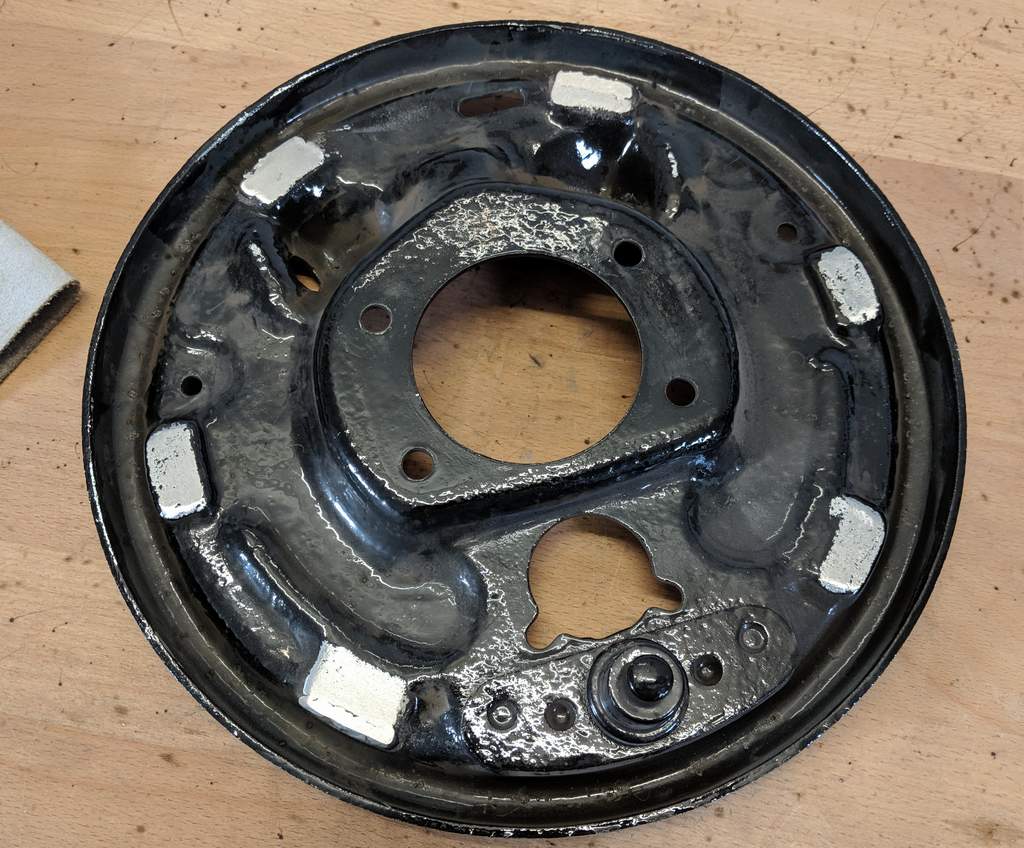

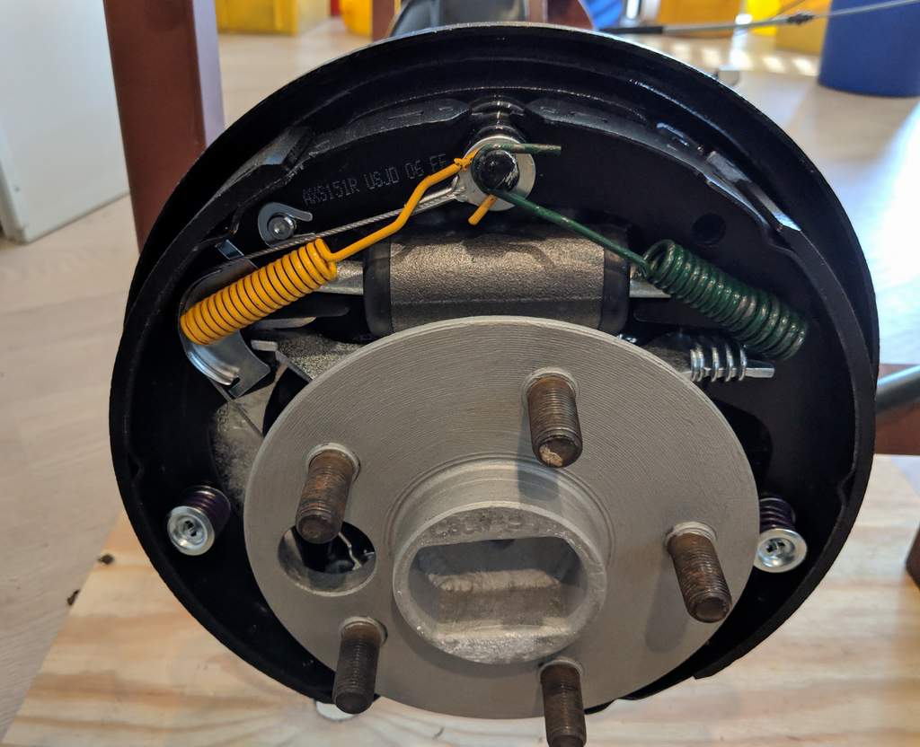

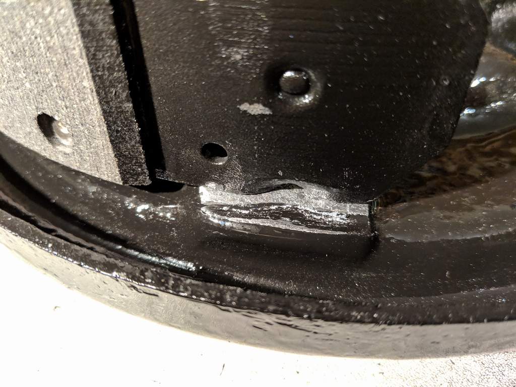

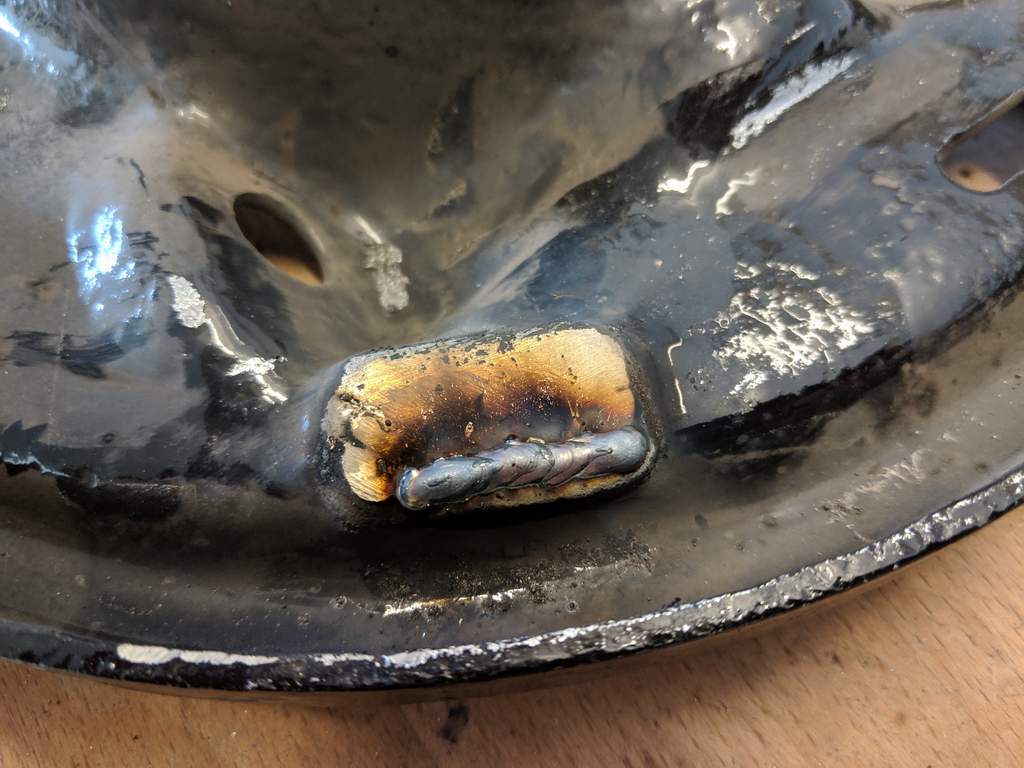

Die Ankerplatten habe ich gestrahlt, verzinken lassen und mit Por15 lackiert. Die Bremsbacken haben sich in die Auflageflächen eingearbeitet. Das musste saniert werden. Aufgeschweisst und dann ebengeschliffen. Blöde Arbeit das! Bremse zusammengebaut und Steckachsen montiert. Hinterachse ist fertig!

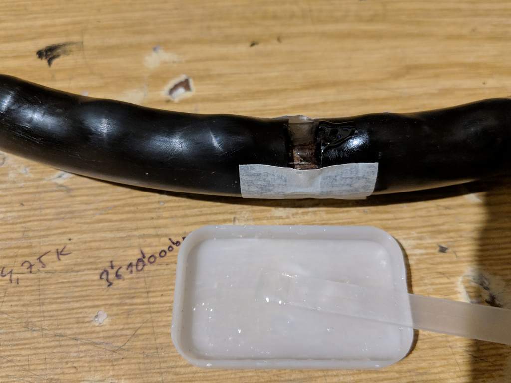

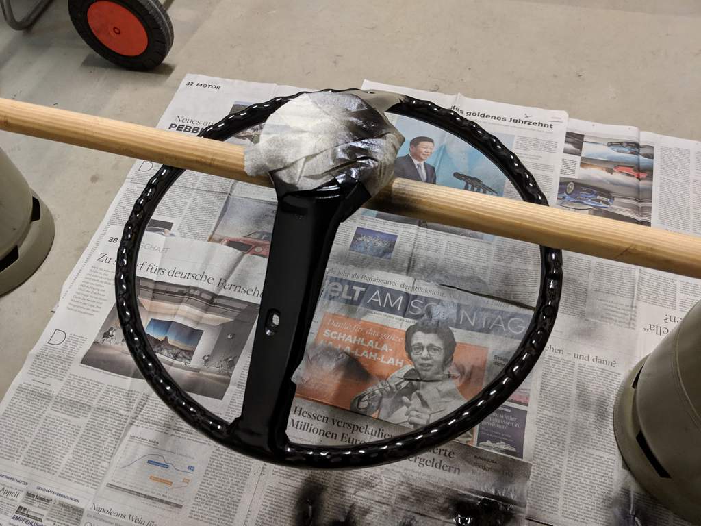

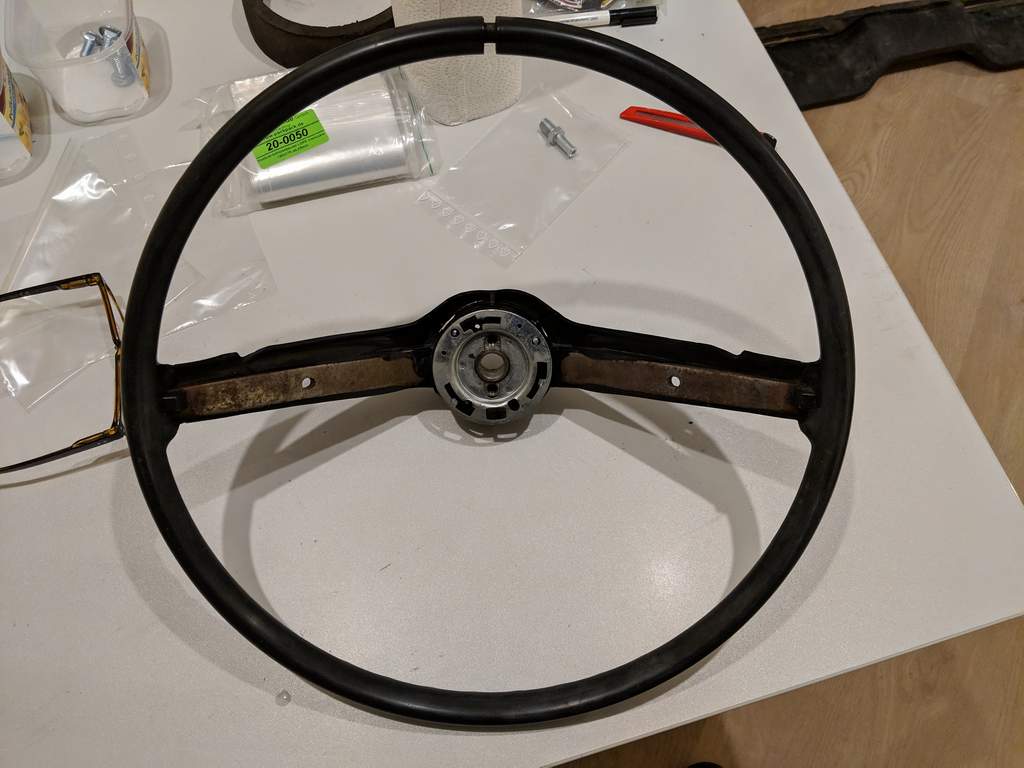

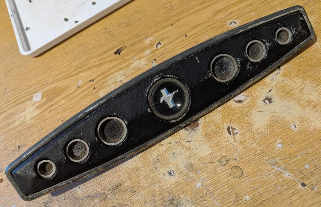

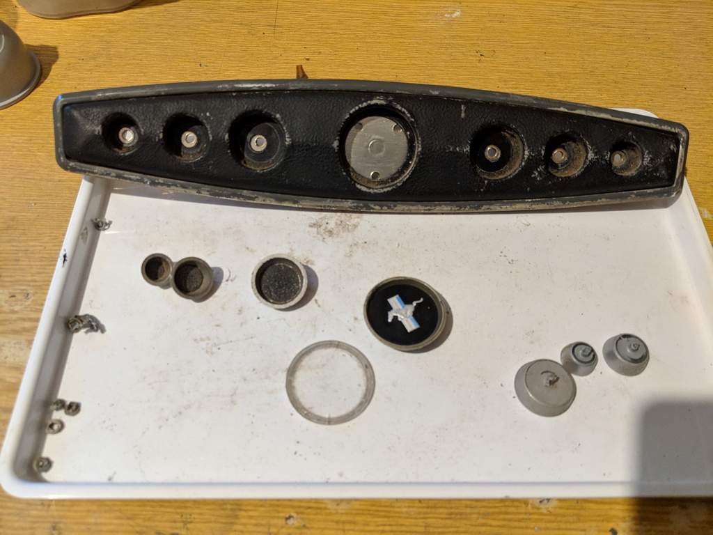

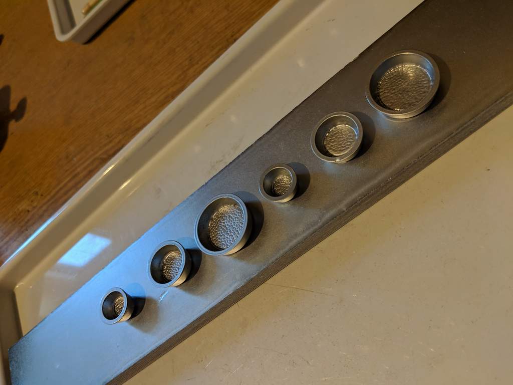

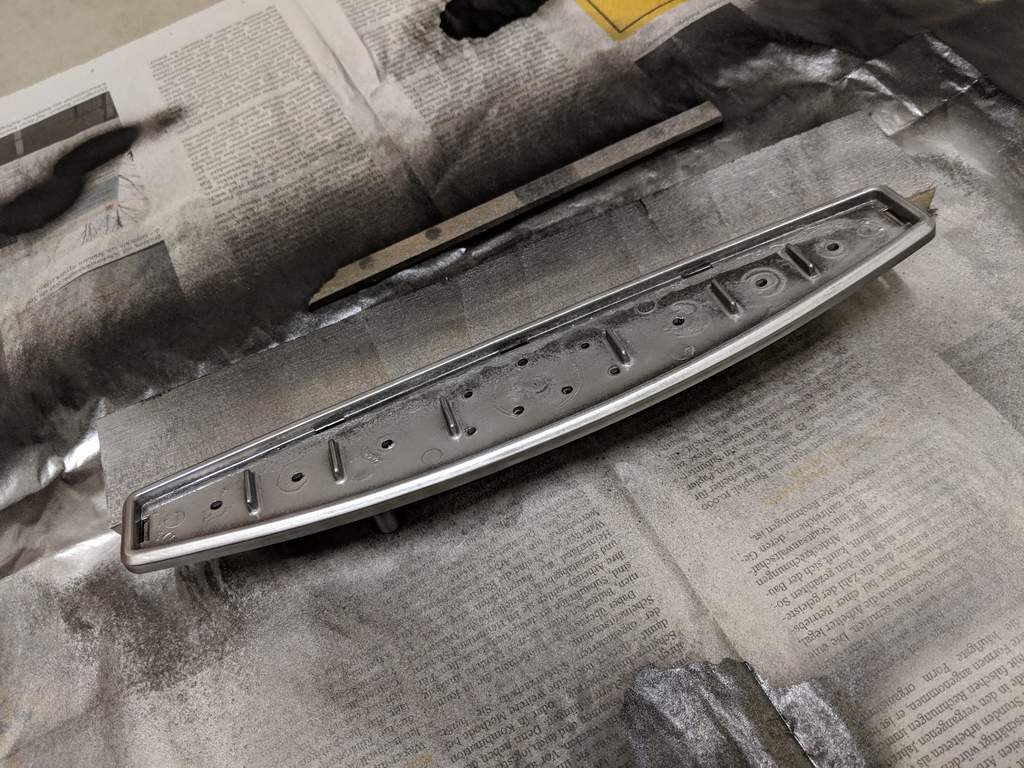

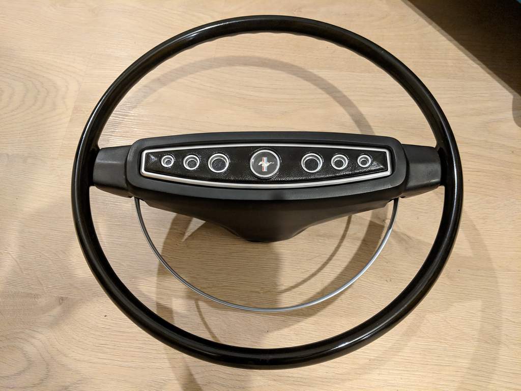

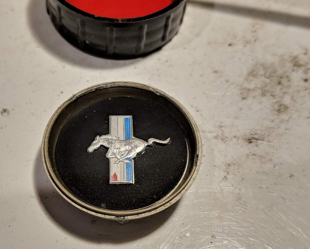

Warum haben viele 68er nicht das originale Pralltopflenkrad? Ok, vielen gefällt es nicht. Aber hauptsächlich weil die Ersatzteile teuer sind. Das Inlay besteht aus äusserem Chrom Rahmen, Gummieinsatz, den 6 Knöpfen und dem Emblem. Alles kostet extra. Und alles ist natürlich gammelig. Beim Emblem ist die rote Farbe verschwunden und das Glas blind. Reissen tun die Lenkradkränze wegen Materialschrumpfung auch noch gerne. Ein Aftermarket Lenkrad ist billiger. Will ich aber nicht! Also restaurieren.

Hallo Idefix,

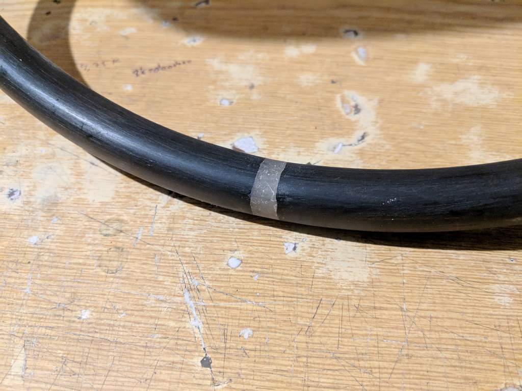

saubere Arbeit... was hast du genommen um die Lücke im Lenkrad zu füllen ?
gruss Volker

markitzero
Beiträge: 687
Re: Vollrestauration eines 1968 C Coupe
Beitrag von markitzero »
....sehr schön geworden....... 8-)
.....hab mein 68er Lenkrad auch aufgearbeitet und das Grant rausgeschmissen.... ;)
Beste Grüße
Frank

Red69er hat geschrieben:Hallo Idefix,
gruss Volker
2k epoxy kleber
genau: uhu schnellfest. der bleibt ein klein bisschen weich wie der lenkkranz, lässt sich aber nicht so gut verschleifen. mal schauen wie sich das langzeitig bewährt...

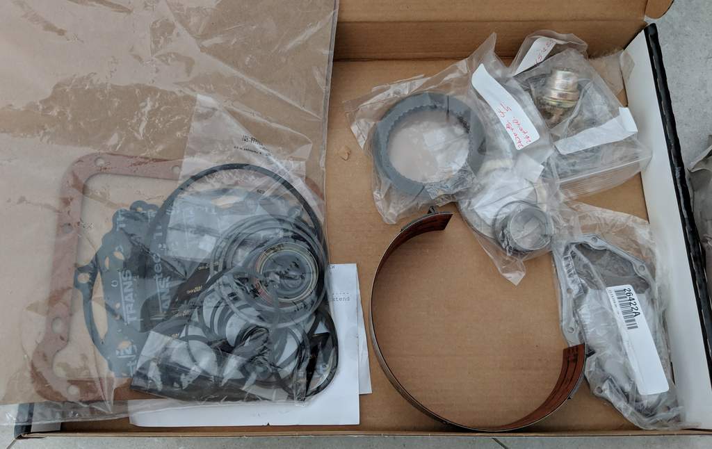

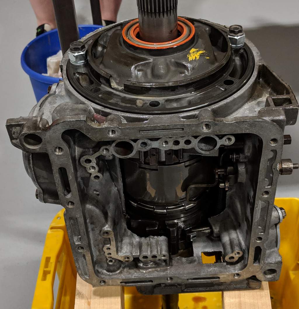

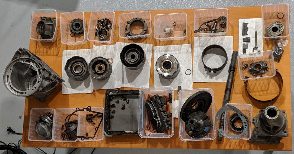

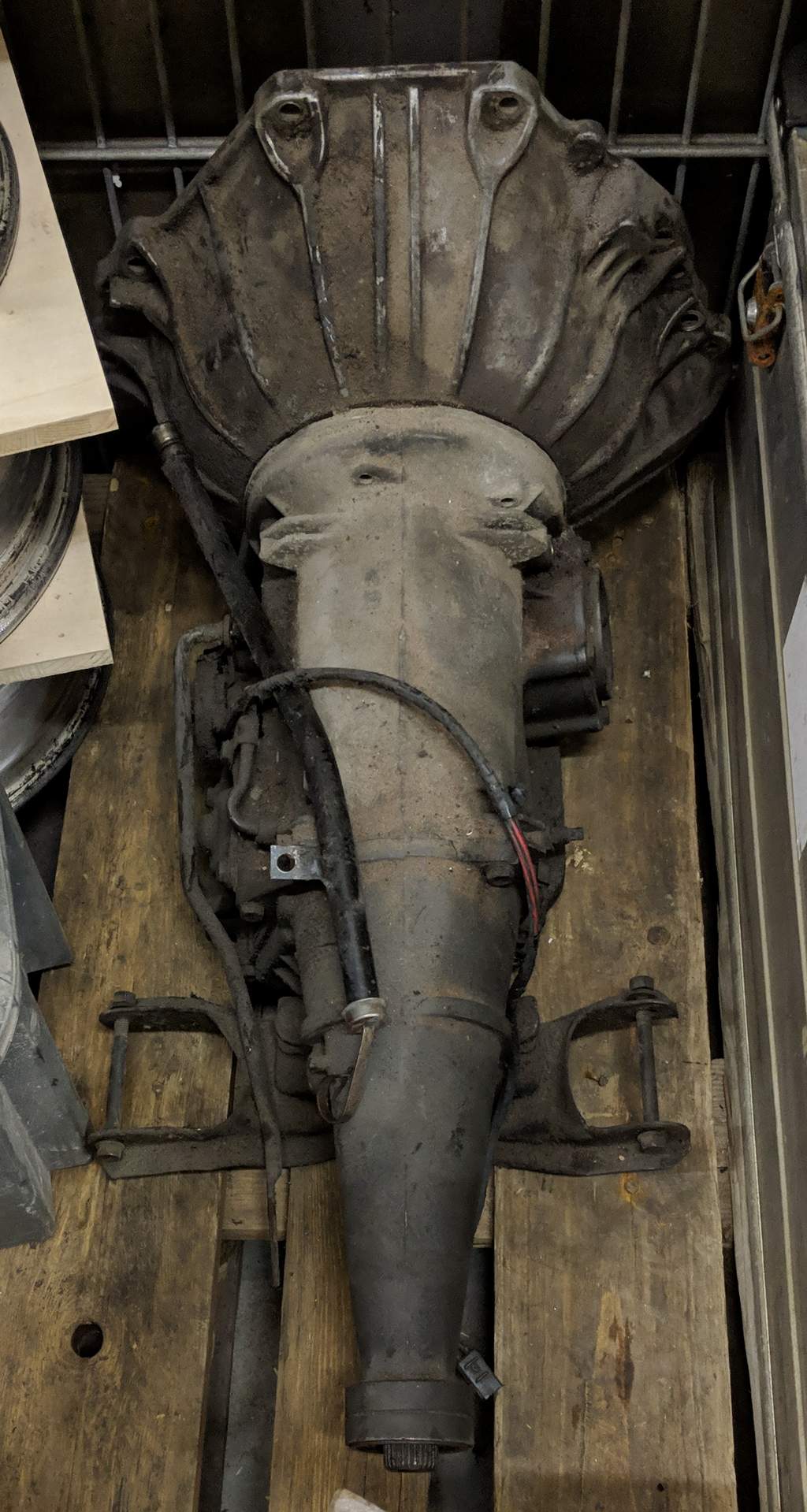

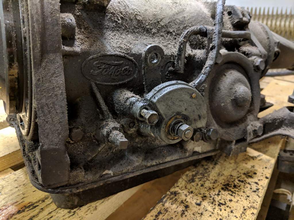

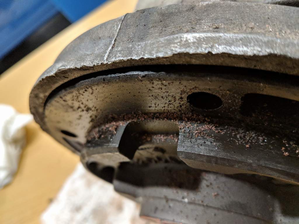

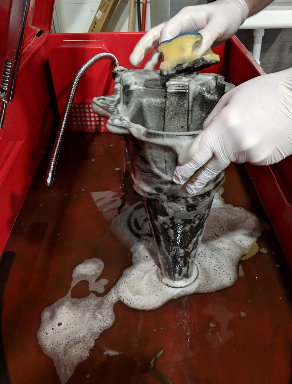

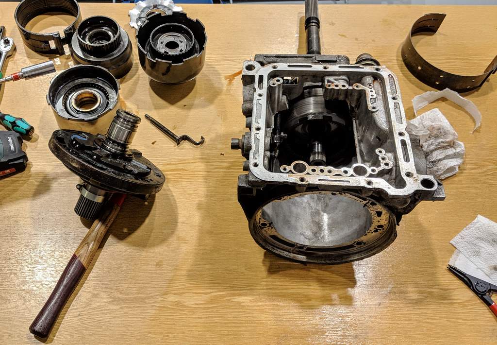

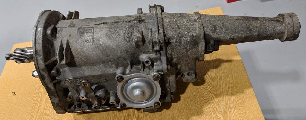

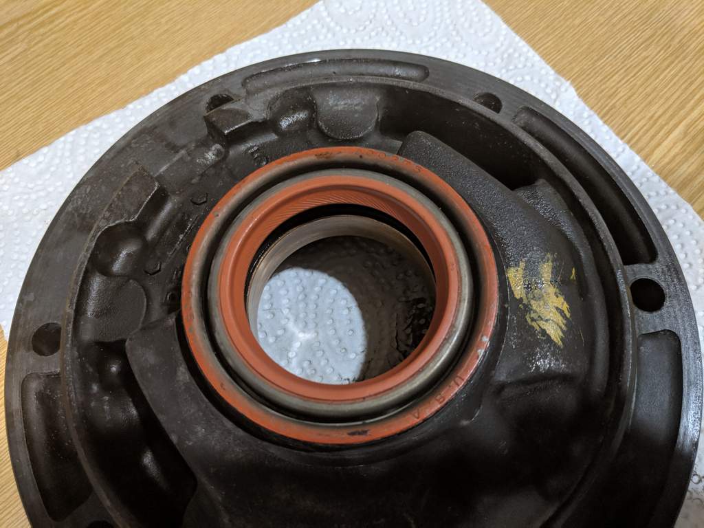

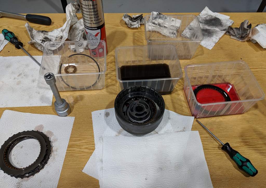

Oh! Ein Getriebe! Stimmt, das war ja auch dabei! Standard C4. Dreckig wie üblich. Erstmal den halben Heimatplaneten runterkratzen! Was sehe ich da in der Ritze zwischen Gehäuse und Pumpe? Sand? Strahlsand!! OhOhOhweh! Ne das Getriebe muss zerlegt werden, dem Sand traue ich nicht! *knirsch*. Also das volle Programm...
Das Getriebe war unverdächtig. Alles in top Zustand und tatsächlich kein Strahlsand drin. Aber sicher ist sicher...

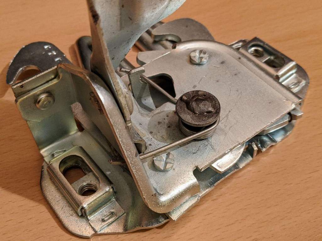

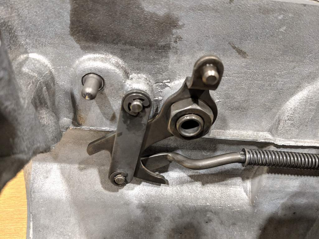

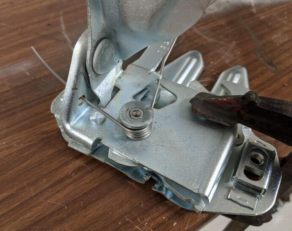

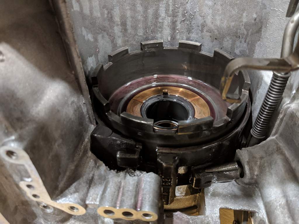

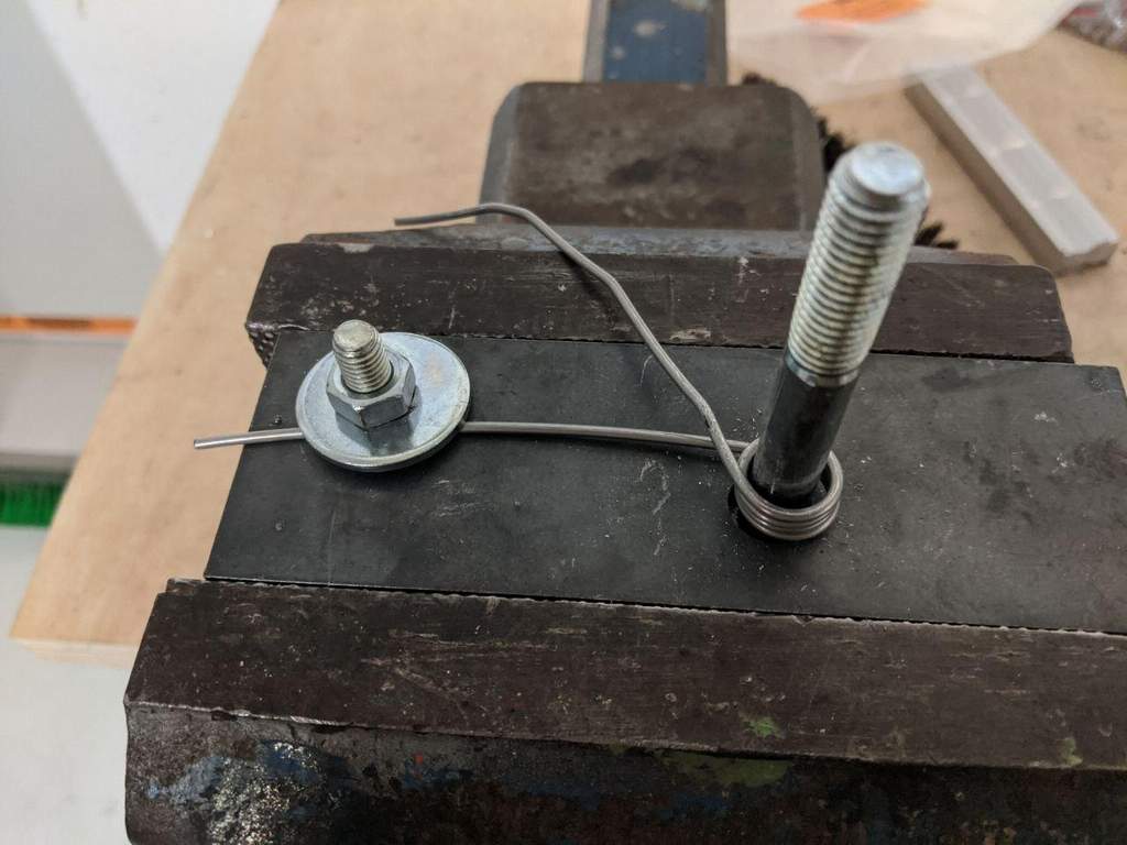

*knack* kaputt! hmpf! Federn mögen das Verzinken nicht und können spröde werden, vorallem wenn sie schon angegammelt waren. Also Federstahldraht organisiert und eine Biegevorrichtung gezimmert. Kopf vom Bolzen abgeflext, Feder reingepfriemelt und einen Kopf auf den Bolzen gepunktet. Dann Feder gekürzt. Funzt!
