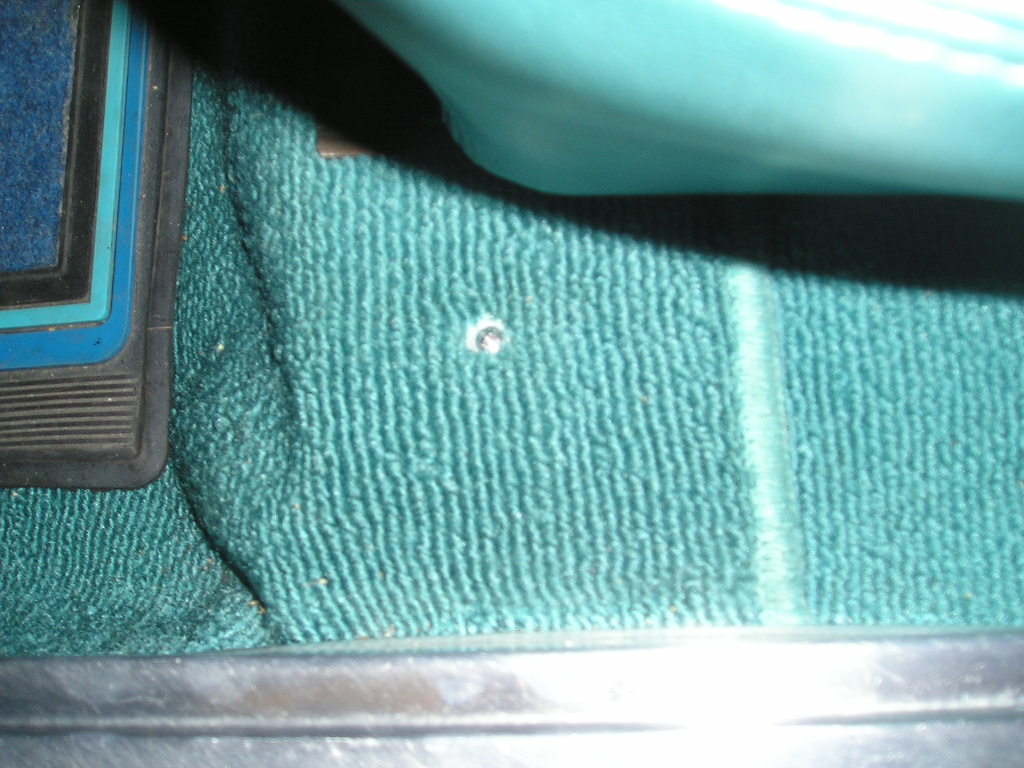

So, heute mal Teppich eingelegt. Da mein alter Teppich mit einer Schraube fest war, die Frage an euch: wo kommen die restlichen schrauben hin? Im shop manual ist es leider nicht beschrieben.
Genau so wundert es mich, dass das KFZ über eine Mittelkonsole vom Werk aus verfügt, jedoch es an Befestigungslöchern mangelt... auch hier war nur eine Schraube vorhanden.

der Teppich wird "eigentlich" nicht geschraut. Dieser hält 1) durch die Einstiegsleisten und 2) durch die Schrauben der Mittelkonsole und 3) durch die Sitze seine Position. Andere Schraubverbindungen sind mir nicht bekannt. Grüße Frank

Hallo,coco hat geschrieben:der Teppich wird "eigentlich" nicht geschraut. Dieser hält 1) durch die Einstiegsleisten und 2) durch die Schrauben der Mittelkonsole und 3) durch die Sitze seine Position. Andere Schraubverbindungen sind mir nicht bekannt. Grüße Frank
Bei all meinen Fahrzeugen aktuell 66er und 68er war und ist der Teppich vorne auf beiden Seiten mit je 2 Schrauben verschraubt.
Kenne es auch nicht anders. Kann mich aber auch irren.

Hab ich so noch nicht gesehen. Mein 67er ist auch nirgends geschraubt.390GT hat geschrieben:Hallo,coco hat geschrieben:der Teppich wird "eigentlich" nicht geschraut. Dieser hält 1) durch die Einstiegsleisten und 2) durch die Schrauben der Mittelkonsole und 3) durch die Sitze seine Position. Andere Schraubverbindungen sind mir nicht bekannt. Grüße Frank

Nabend,
Ja hab ich jetzt schon öfters gehört, dass er nicht verschraubt wird.
Das hatte ich dann noch um Shop gesehen...
Naja, habe ihn jetzt nicht weiter verschraubt. Mittelkonsole ist nun auch fest.
