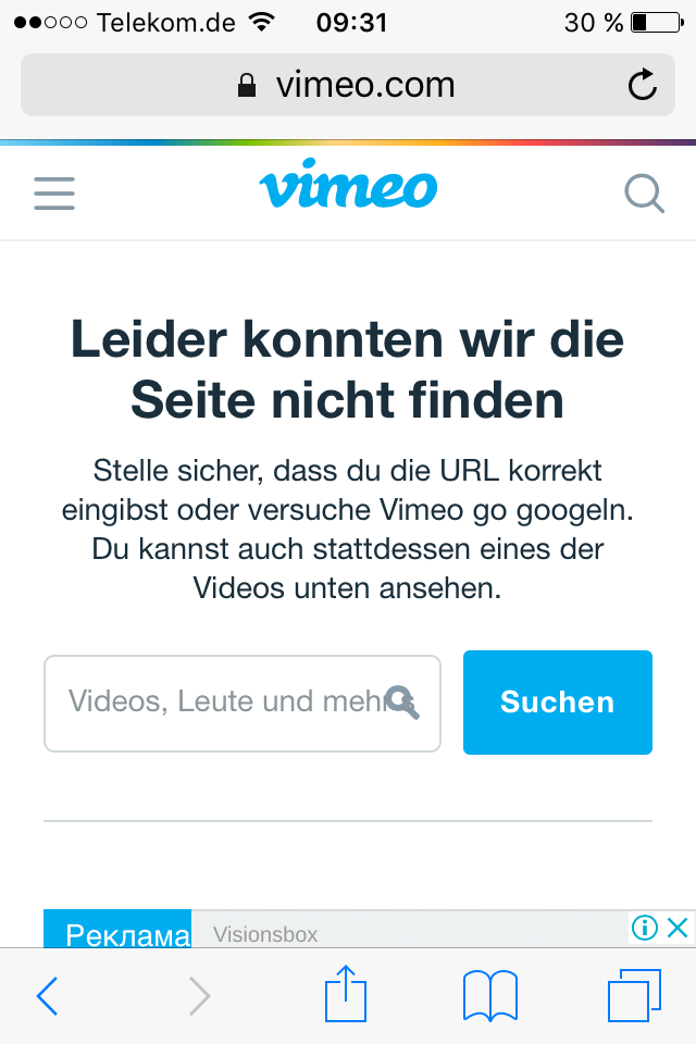

https://vimeo.com/user88582151/review/2 ... f25583a364
Sprit kommt, Funke kommt auch.....
Nach einigem Orgeln, dann mit Starthilfe aber ohne Erfolg

Da kann man nix mit anfangen!
Was für eine neue Spritpumpe?
Druck zu hoch? Vergaser läuft über?
Funke da, trotzdem Kabelbaum austauschen?
