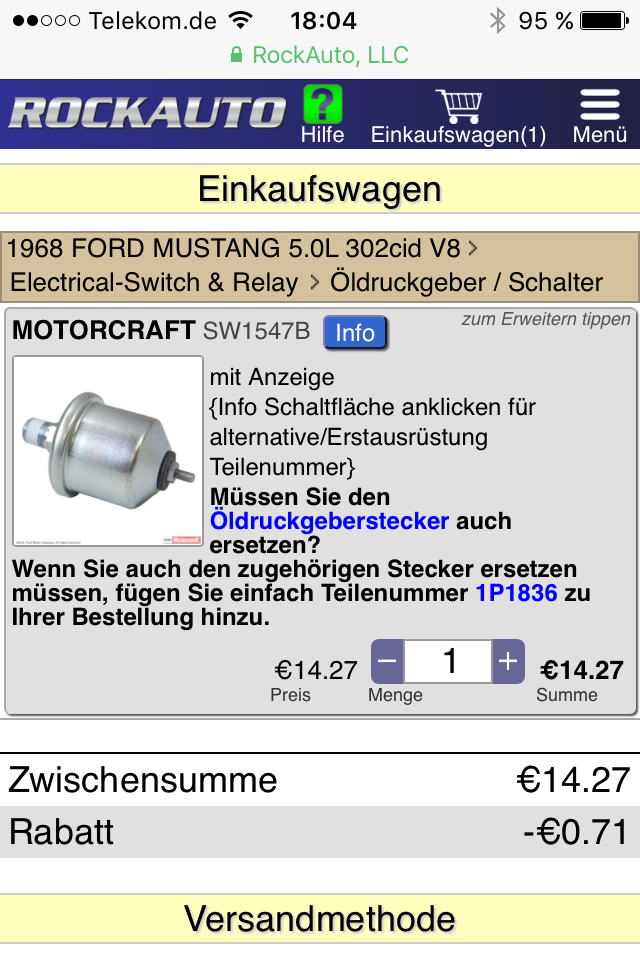

In Deutschland scheint es keinen Händler zu geben mit dem Motorcraft Öldruckgeber, alle nur diverse Hersteller oder bekannte Hersteller aber nicht Motorcraft.
Kennt jemand eine Bezugsquelle hier?
Volker

von Schraubaer
Dann bestell halt bei Rockauto, die haben ihn wenigstens. Kostet bis in den Schoss 30€.
