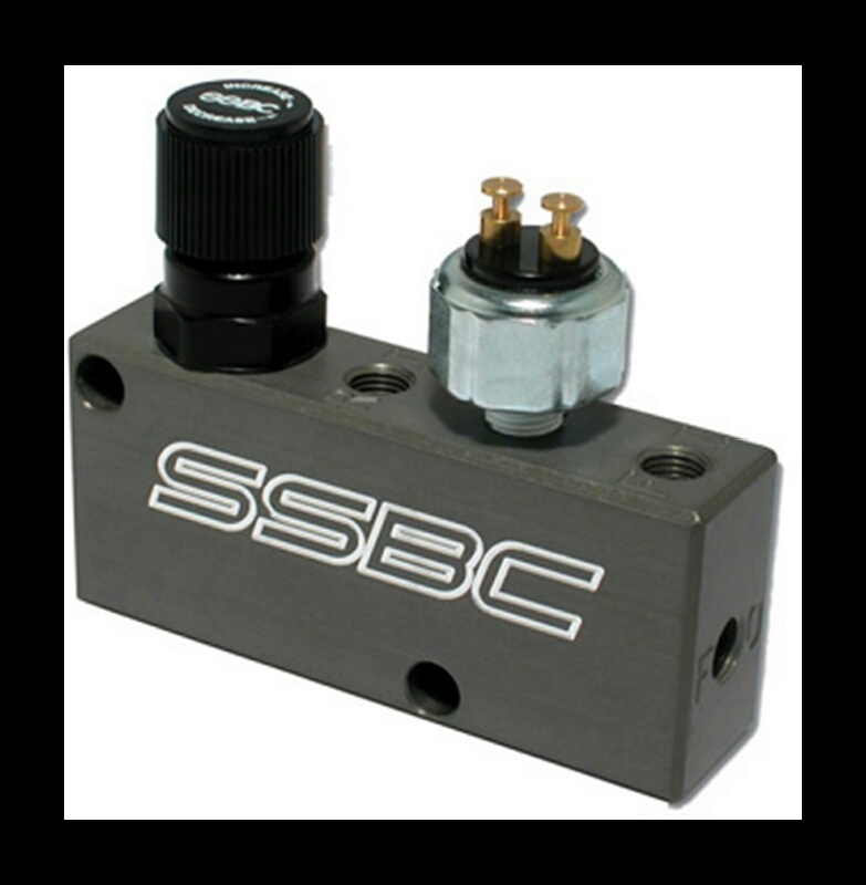

Ich fahre diesen Verteilungsblock mit integriertem Ventil für hinten.
Funzt einwandfrei! Vorne habe ich die EBC Greenstuffs drin, leider habe ich keine Referenz Zu den Porterfields, aber die scheinen ja das non plus ultra zu sein.
