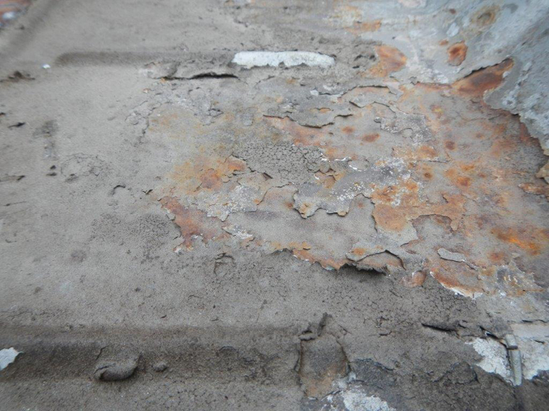

schnitzl123
Beiträge: 464
Registriert: So 15. Sep 2013, 16:55
Fuhrpark: 67er Mustang Hardtop Coupe 289ci, Audi TTS Bj. 2010
Re: Resto 67er Hardtop Coupe
Beitrag von schnitzl123 »
Und gleich noch ein paar hinterher..
Das ewige Thema Cowl Vents..auch bei meinem Pony hat sich da im Laufe der Zeit der Dreck breit gemacht, der fühlt sich da wohl am besten.. :evil:
Zum Glück ist das Blech heile ;)
Wird alles wieder pickobello gemacht, der alte Schmodder runter, Rostumwandler, Epoxy und frischer Lack :D
Gruß Steff : )

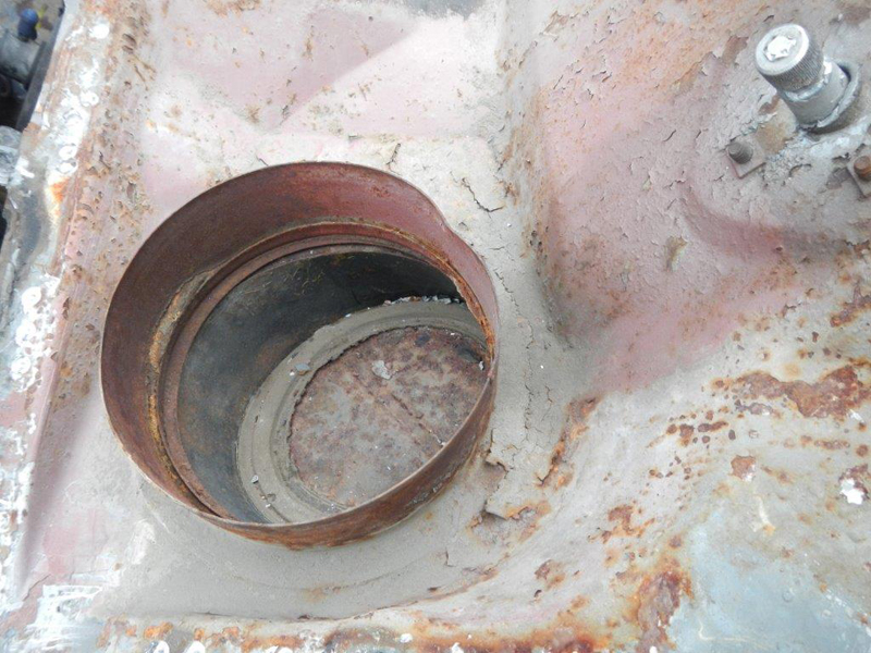

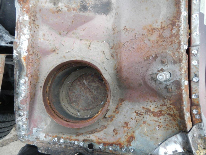

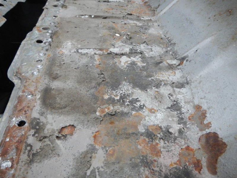

schnitzl123
Beiträge: 464

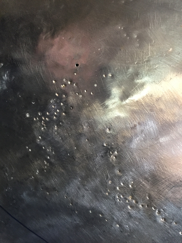

--> Update vom hinteren linken Kotflügel.
Beulenpest und Mottenfraß lässt grüßen..Erstesahne-Pfusch :lol: :evil:
Gruß Steff : )

Nach längerer Zeit kann ich euch nun weitere Infos sagen bzw. euch über den neusten Stand informieren.
Die Karosseriearbeiten an meinem Pony sind soweit abgeschlossen, die Jungs sind gerad noch dabei die Spaltmaße anzupassen - wie es sich gehört natürlich vor dem Grundieren/Lackieren ;)
Der linke hintere Kotflügel konnte leider doch nicht gerettet werden, die groben Macken hat man zwar rausbekommen, doch hätte man trotzdem schweißen müssen und dann hätte sich das Blech wieder verzogen. Von daher haben wir uns entschieden dieses Teil zu ersetzen.

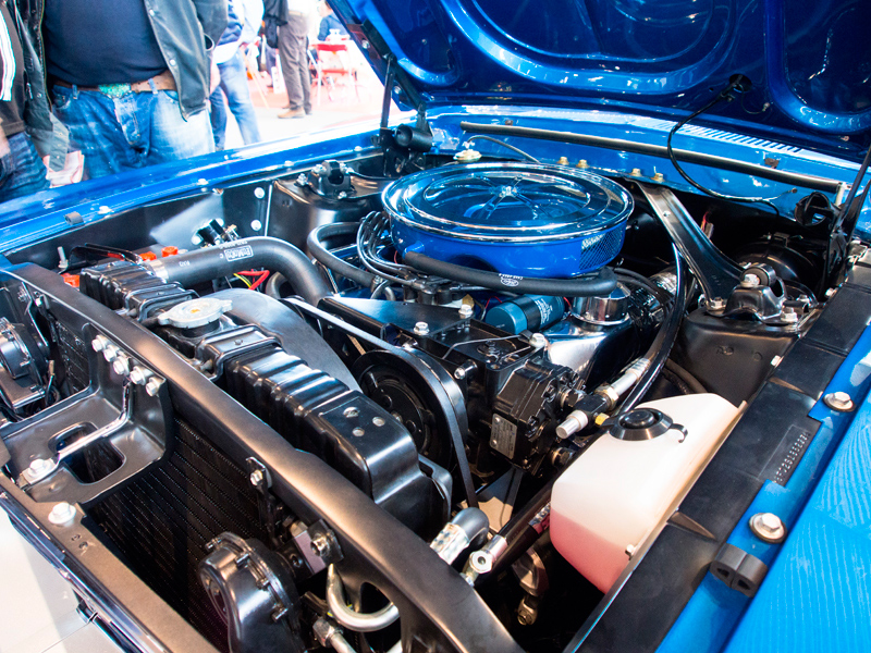

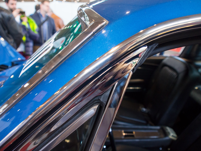

Sooo, da ich euch ja leider vorübergehend keine neuen Fotos zeigen kann wegen der Überraschung seitens der Truppe, hab ich mir gedacht euch andersweitig bei Laune zu halten :D ;P
Stichwort "Retro Classics"...natürlich lies ich es mir nicht nehmen nach Stuttgart zu fahren.
Auch kaum an der Einfahrt zum Parkhaus angelangt, ertönten schon die ersten V8 und ich hab das Grinsen nicht mehr aus dem Gesicht bekommen :lol: :D
Leute die Messe war geeieel ^^
Jedenfalls haben auch US-Classic-Restoration einen Stand gehabt und ich wollte euch mal ein paar Bilder von dem dort ausgestellten Fastback zeigen..damit ihr mal einen Eindruck bekommt was für eine hammer Qualität die liefern, dementsprechend bin ich sehr happy mein Coupé dort machen zu lassen.
Motorraum
Motorraum

Dreiecksfenster verchromt
