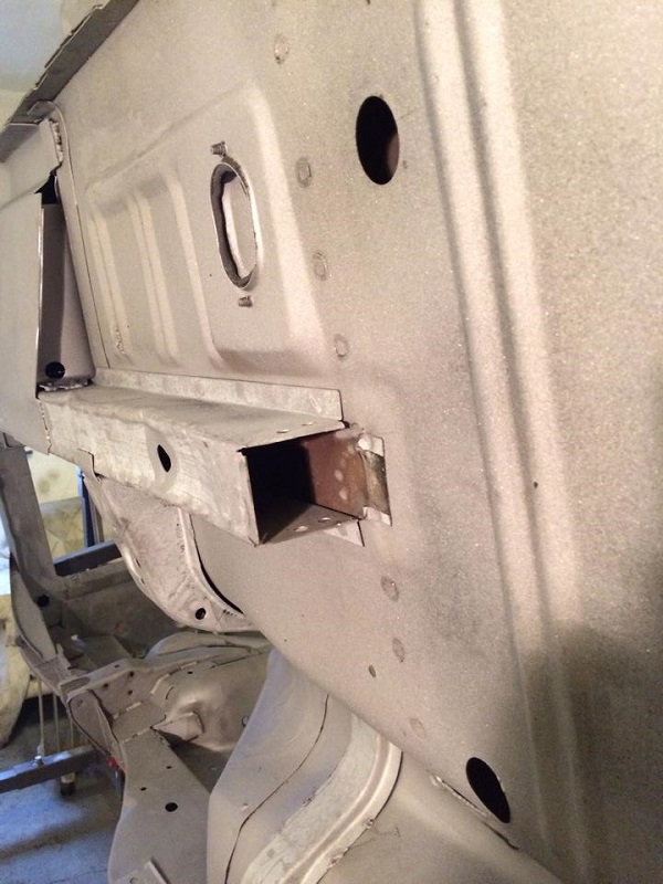

Der Wagen geht am nächsten Samstag zum Lackierer und ich habe mich bisher offensichtlich zu wenig mit dem Auspuff beschäftigt. Eine Zweirohranlage ist vorgesehen. Ich hatte auch neue Bremsleitungen dafür bestellt. Jetzt fällt mir auf, dass ich weder an die "reinforcement plates für dual exhaust" gedacht habe noch an diese "brake line bracket" (gibts da zwei von dann bei dual exhaust?). Das verwirrt mich alles.... Ich werde noch verrückt :roll: :lol:
tody
Beiträge: 1332
Re: 65er Coupé - Detailfragen zur Restauration
Beitrag von tody »
das bracket brauchst du nur einmal, von deiner achse kommt ja auch nur ein bremsschlauch.
bohr das alte aus, und platziere es so:
http://2.bp.blogspot.com/-9CPGRxa-8Dk/T ... G_1846.JPG
Thomas
Boomer
Beiträge: 80
Registriert: Sa 1. Dez 2012, 14:24
Beitrag von Boomer »
Danke Thomas, das habe ich jetzt geschnallt.
Fehlen nur noch folgende Teile, die vorher geschweißt werden müssen:
http://www.hotrodandrestoration.com/wp- ... c-Tube.jpg
Ist das korrekt? :oops:

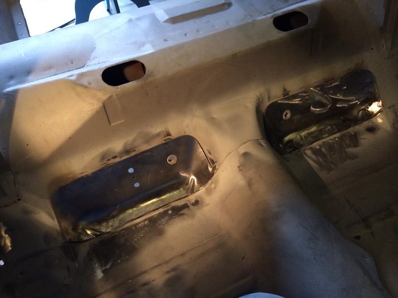

gestern ging mein Wagen zum Lackierer. Davor wurde es nochmal hektisch. Ich wollte unbedingt die Verstärkungsbleche, die man bei Wagen mit "factory dual exhaust" ab Werk verbaute, einschweißen. Diese hatte ich Montag bei Roy (NPD) am Telefon bestellt und schon Mittwoch waren sie bei mir. Falls sich jemand für die Details interessiert: Es gibt zwei Versionen dieser Bleche: Die für 65 habe keine Löcher für die hinteren Beckengurte. Ich habe wie man sieht die für den 66er bestellt und noch Ankerplatten am Unterboden verchweißt (vielen Dank an Ralf für die schnelle Lieferung). Das ist m.E. übrigens ein Detail an dem man wunderbar einen "Factory GT" bestimmen kann, denn die müssen diese Bleche haben und ich denke, dass es ein Detail ist, das man bei einem "Fake" gerne mal vergisst.

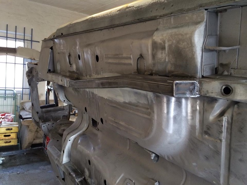

Subframe Connector wurden ebenfalls installiert. Geschmackssache, aber ich denke, dass es nach dem Lackieren recht original aussieht und dem Chassis ordentlich Stabilität verleiht. Aber seht selbst.

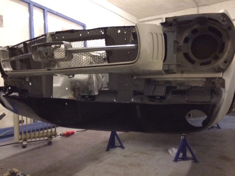

Wagen pi mal Daumen zusammengebaut, um vor dem Lackieren zu schauen, dass alles noch passt:

Hast du die Subframe Connectors selbst gebaut oder fertig gekauft?
Gruß Sebastian
Boomer
Beiträge: 80
Hey Sebastian,
die subframe connector sind von Tinman Fabrication. Passen super, das könnte ich nicht so hinbekommen.
