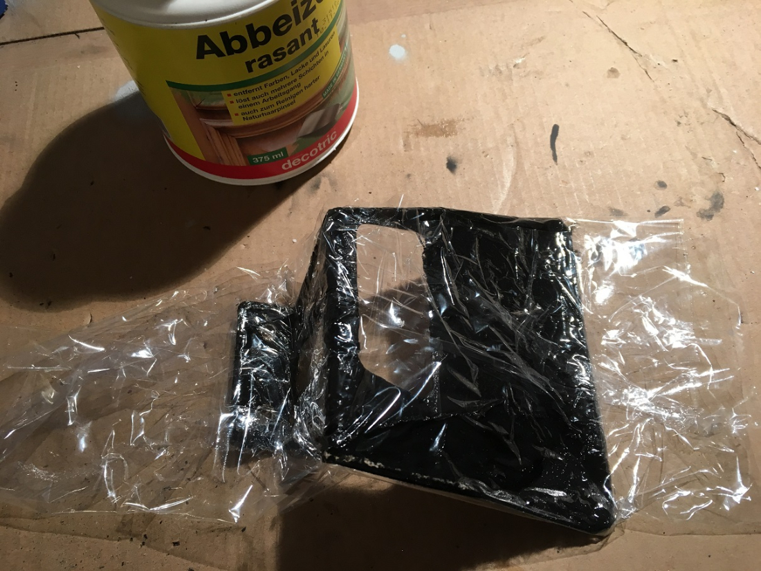

Da eh alles draußen war, kann man sich auch um die kleinen Teile kümmern.

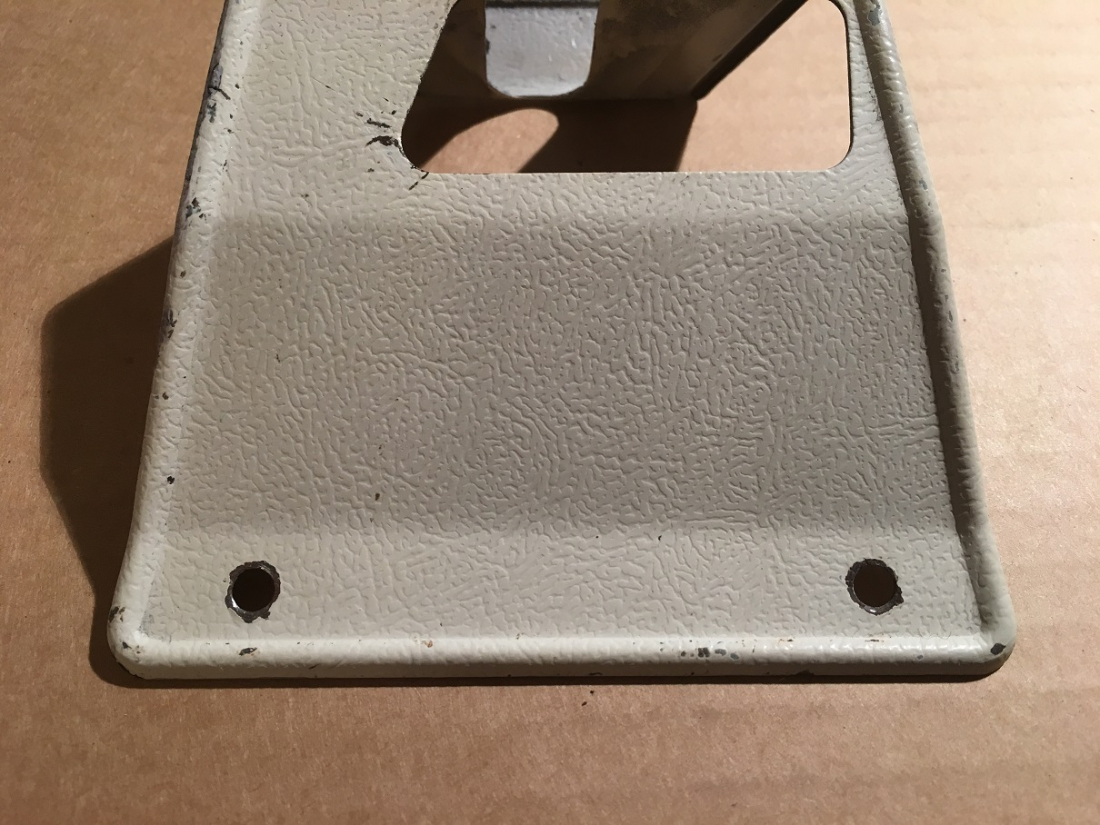

Vorher:
Die Innenraumteile lassen sich mit dem Baumarkt Abbeizer phantastisch von der originalen Farbe (über die Mal mit der Dose gesprüht wurde - daher das krisselige) befreien. Die originale Grundierung bleibt erhalten. Mit Atzeton abgewaschen schafft man mit der Dose m.E. ganz gute Erbenisse.

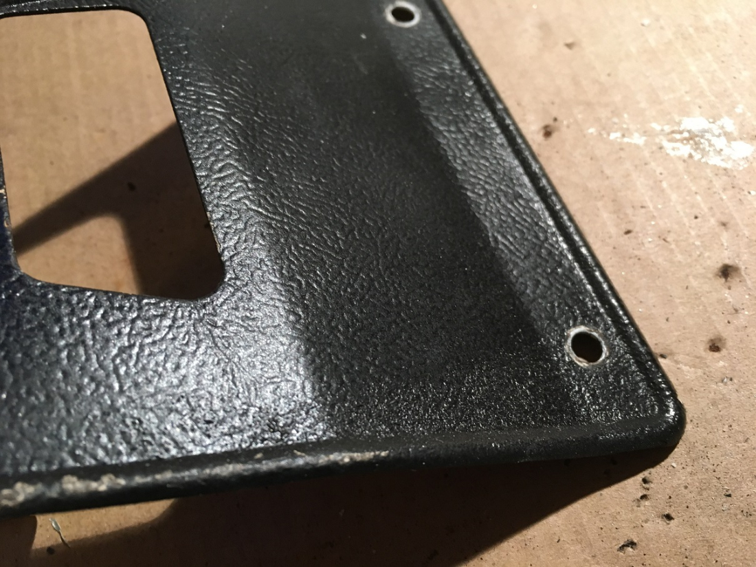

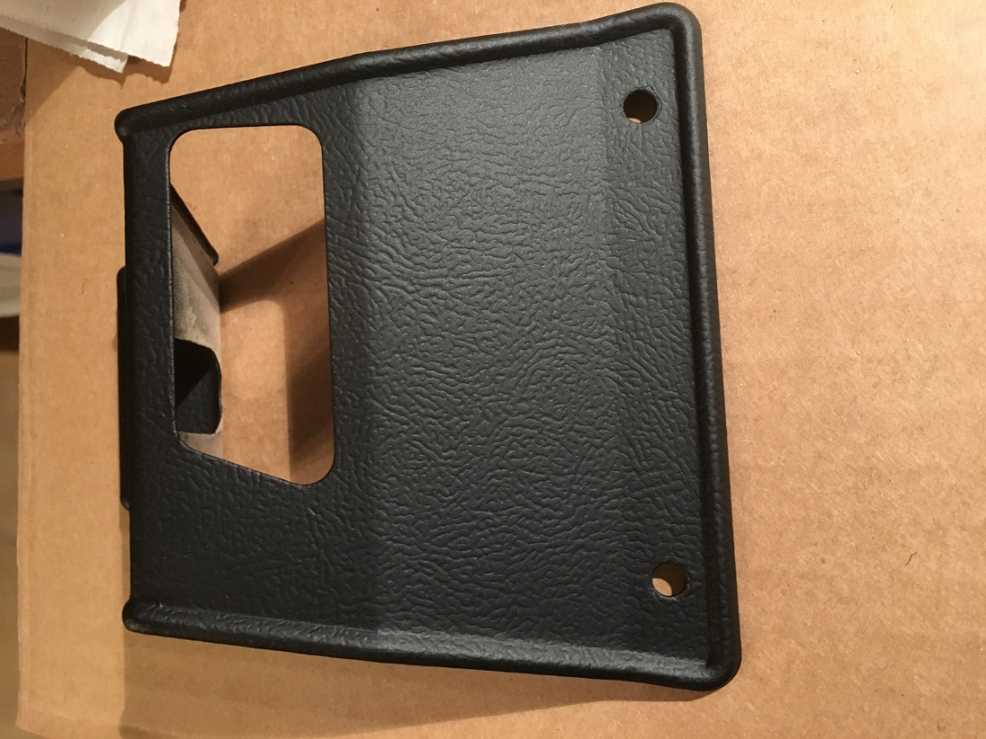

ich habe ein paar sachen ausprobiert, auch mir zwei x was über eine Lackierei anmischen lassen, hab mich aber dann nach einigen Test für dieses entschieden, da es mir am Besten gefallen hat: Ich wollte einen trockenen Ton für hinten, der möglichst wenig im Rückspiegel mit Blick nach hinten spiegelt. Ich baue so wie es mir gefällt. Concour Enthusiasten werden aber die Haare sich raufen. 8-) ;)
Schwarz matt.
http://www.auto-k.de/de/lacksprays/univ ... lackspray/
Es ist nicht 100 % der korrekte Farbton, für mich war es ok die Panels im Heckbereich damit zu machen.
Das Amaturenbrett oder die Türen würde ich mit dem Farbton aber auch keinen Fall machen, da das Charcoul Black doch nen anderen Ton hat (dunkler und mehr seiden matt, statt wie auf meinen bildern richtig trocken).
Gruß Frank

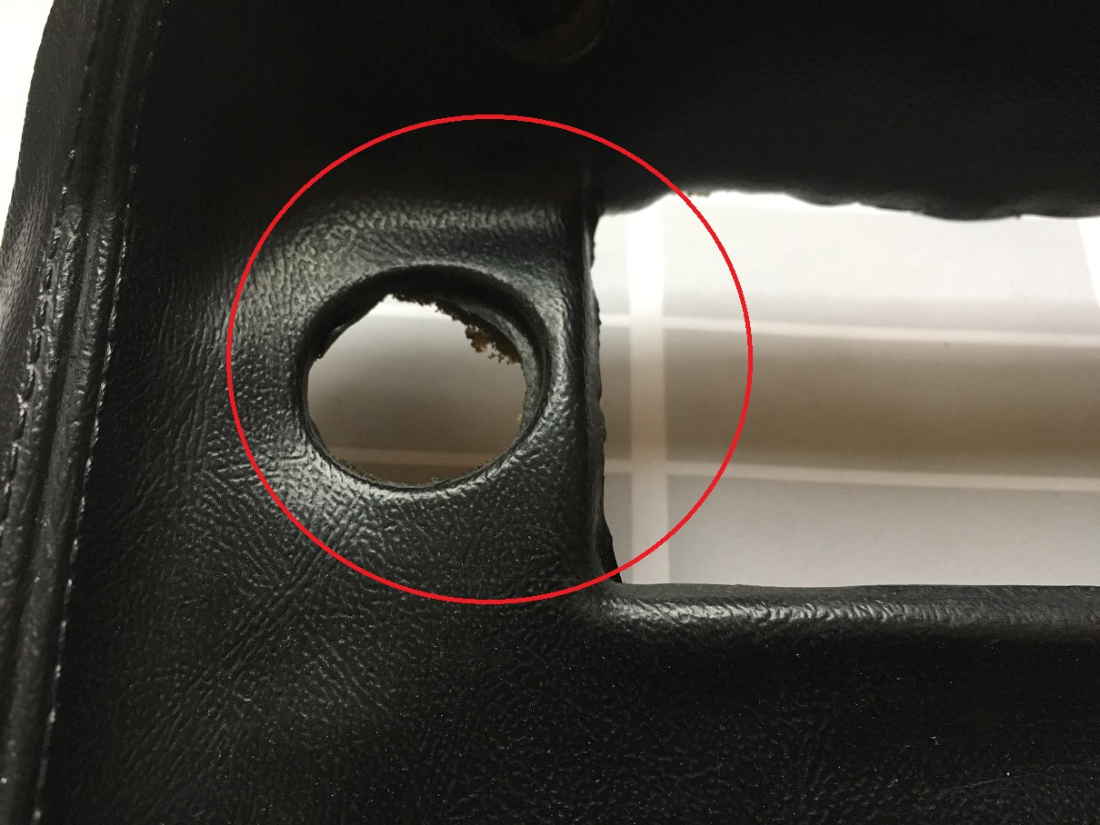

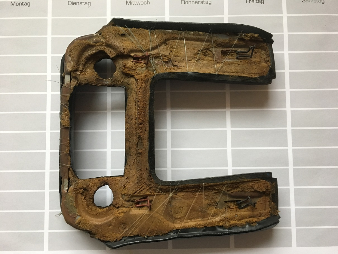

so langsam nimmt das Projekt sein Ende.

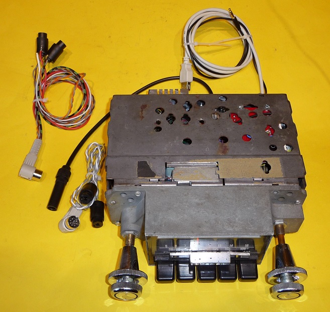

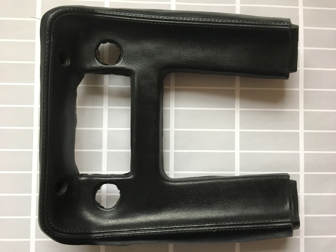

Leider passt die Radio Konsole nicht mehr richtig: Die "padded" Radio Konsole ist im Bereich der Radio Knöpfe so stark verformt, dass diese die Knöpfe vom Radio wieder abhebeln.
Jemand eine Idee? Hier wurde auch schon rum gefuddelt :lol: - hat jemand ein Bild wie diese normalerweise von hinten aussieht?
Gruß Frank
Benstang
Beiträge: 159
Registriert: Do 15. Okt 2015, 12:45
Re: Winterprojekt: Innenraum entrosten und konservieren
Beitrag von Benstang »
Hast du die richtigen Knöpfe für Konsole?
coco
Beiträge: 1396
Beitrag von coco »

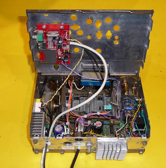

Ja, ich habe in einer Radiowerkstatt mein altes defektes Radio komplett umrüsten lassen (2 Verstärker, Radio, Klinke, USB, Fernbedienung usw.) Bin echt zufrieden. Sollte also passen.

T5owner
Beiträge: 3530
Fuhrpark: 1968 T-5 FB
Beitrag von T5owner »
Du kannst das Teil auch bei www.justdashes.com restaurieren lassen.
