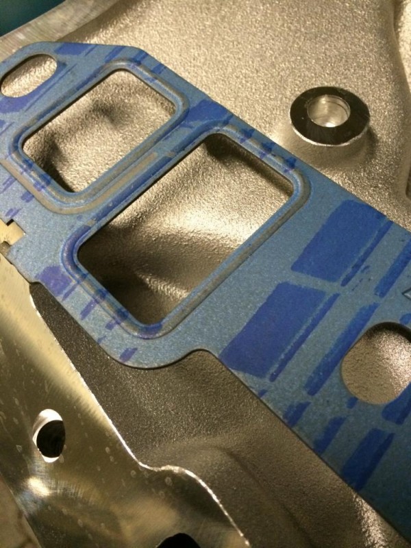

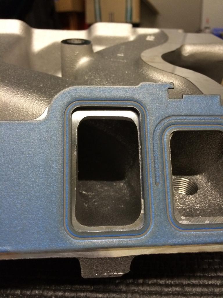

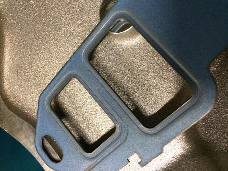

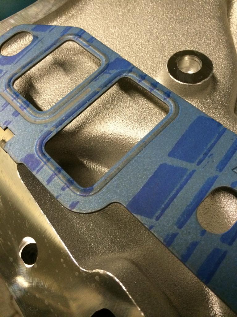

So Ihr leute, Papa hat dann gestern Abend noch die Dichtung,
den Eingang im Kopf sowie den "Auslass" des Intakes gemessen
und ein paar Fotos gemacht.
So sieht die Dichtung angelegt an der Spinne aus:
Lediglich der Wasserkanal passt nicht ganz, denke da kann man doch sicherlich ein wenig was wegknabbern,
genug Dichtung nach rechts ist ja da.
Noch eine Sicherheitsfrage.
Welche Seite der Dichtung muss zum Kopf?
Die Seite mit der "Erhöhung" oder die mit der "Tiefung"?
ich hätte jetzt die Erhöhung Richtung Spinne gemacht...., richtig?
ERHÖHUNG
ERHÖHUNG
VERTIEFUNG
VERTIEFUNG
Danke Euch.

vorne/hinten spielt bei der Dichtung keine Rolle. Ich mach die gestreifte Seite mit den Erhöhungen immer nach oben.
Die Wasserkanäle können durch die Dichtung etwas verengt werden, spielt keine Rolle, Hauptsache sie hat genug Fleisch zum dichten Rund rum, den Rest macht minimal Silikon rings um die Wasserkanäle.
Wichtig ist halt das die Dichtung den Kopf richtig trifft und auf keinen Fall so ein Spalt da ist wie auf deinem Foto am Anfang der Problematik.
