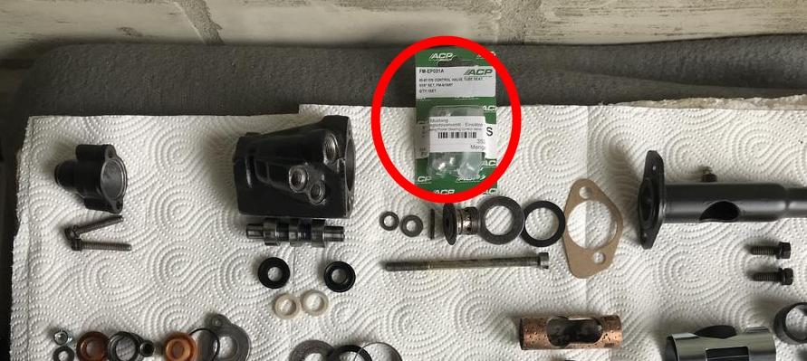

Mich würde interessieren wie du die Konischen Dichteinsätze montiert hast.
Danke.
Gruß Roland

Das eigentliche Montieren war keine große Zauberkunst. Aber erstmal eine Hilfestellung im Internet finden, schon etwas :D Die meisten Videos oder Seiten, die sich mit dem Rebuild des Steuerventils befassen, erwähnen die kleinen Tube-Seats nicht einmal.
Wie üblich hat mir http://www.stangerssite.com gut geholfen, wenn es um Power-Steering geht sowie auch der folgende Blog:
http://68vert.blogspot.de/2013/10/power ... valve.html
Die alten Dichteinsätze habe ich mit einem kleinen Stück Stahldraht, an dessen Spitze ich mit einen kleinen Haken gebogen habe, einfach rausgezogen. Zuvor wieder etwas Öl in die Öffnungen träufeln, damit ein Schmierfilm entsteht. Ein bisschen sanft rütteln und die kleinen Dinger purzelten mir entgegen.
Die neuen Tube-Seats habe ich dann auch etwas mit ATF eingeschmiert und dann vorsichtig in die Öffnungen gedrückt. Ohne irgendwelches Werkzeug, nur mit den Fingern. Hatte etwas angst, die kleinen Teile direkt schon wieder zu beschädigen.
Dann nur noch die Leitungen wieder verbunden und festgezogen, und die Seats haben sich richtig gesetzt und sind bis jetzt auch dicht.
Gruß, Patrick

Hallo Patrik,
Danke für die ausführliche Beschreibung und die Links. :)
Meine Tube Seats gingen relativ schwer in die Bohrungen.
Gruß Roland
