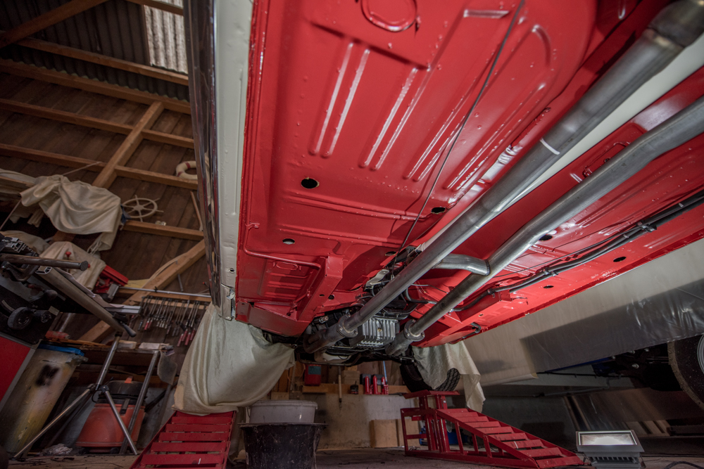

Der Unterboden fettig, mit Hohlraumversiegelung:
Jahaaaa, ich wollte das auch in Rostrot, scheint ein Missverständnis in der Lieferung gewesen zu sein...... :roll:

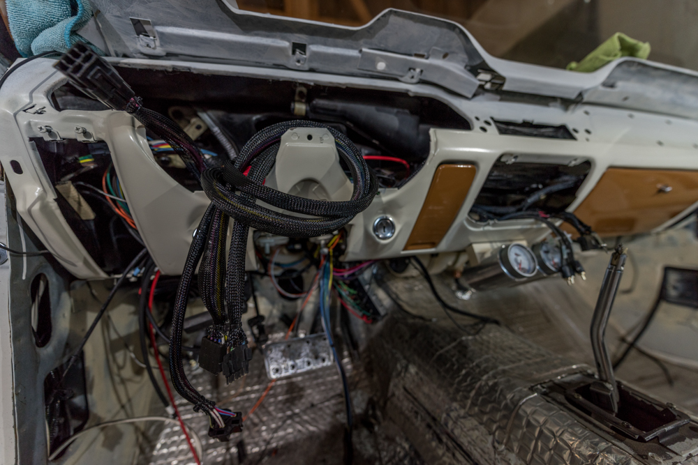

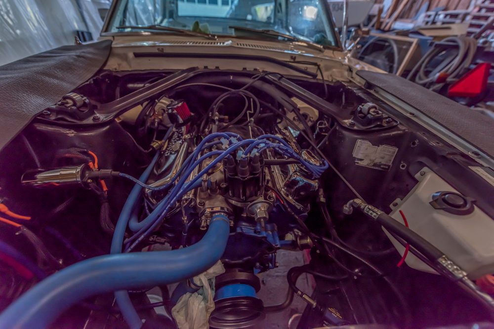

Im Motorraum sieht man...... nichts :D , ist so gewollt der neue Kabelbaum verschwindet optisch nahezu vollständig.
Überhaupt bin ich zum Textilschlauch Fetischisten geworden, das Zeug sieht auch gut aus, abgesehen davon, dass es Ordnung schafft.

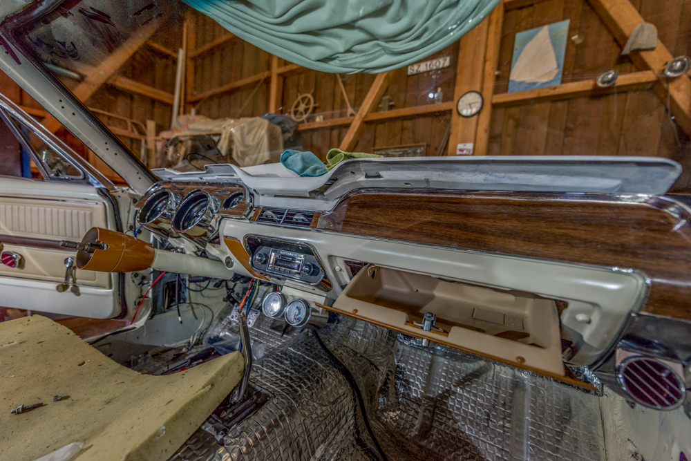

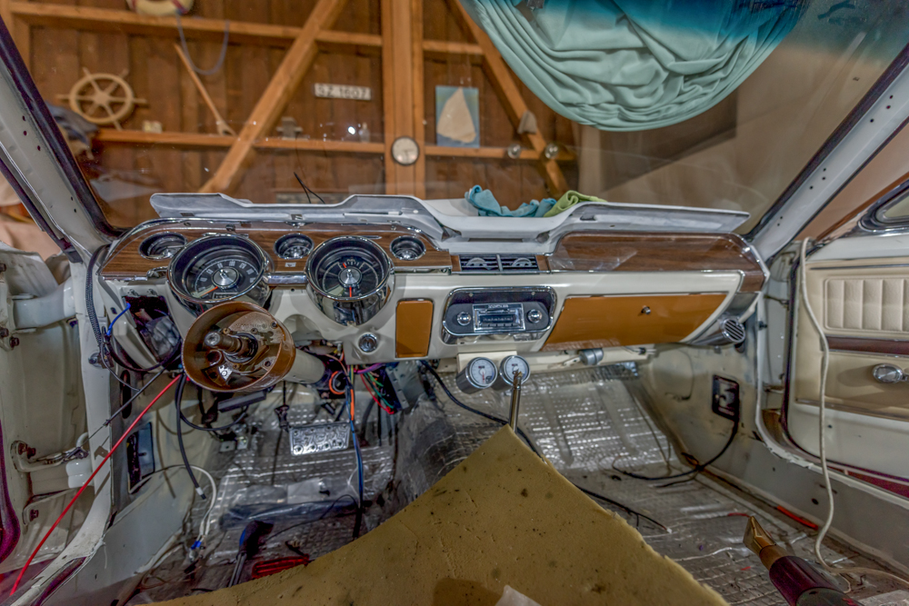

Innen geht es auch (langsam) vorwärts, dem Poochie seine Instrumentenhalter sind eben schon verschärft cool ;)
Auch das Handschuhfach hab' ich innen gemacht... :oops:

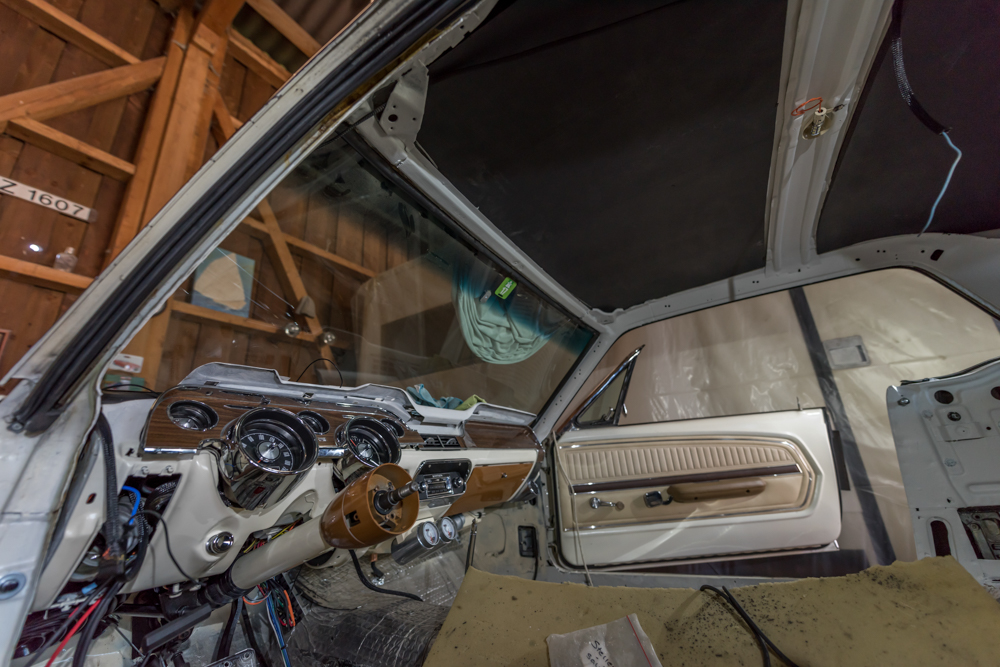

Der Himmi is ja auch raus, auf den warte ich wohl noch eine Weile, es handelt sich dabei um die neuen Formteile, bei denen die Scheiben nicht raus müssen. Die erste Lieferung ging schon mal in de Hosen, sie haben mir einen Fastbackhimmel geliefert, der nun bei mir rumgammelt.

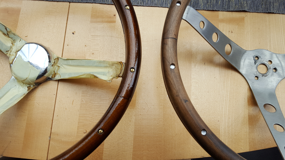

Dann sollte ich ja noch über das Lackieren des Lenkrad's berichten, da ist noch nicht soviel gegangen. Ich habe Messingschraubenköpfe abgesägt und eingelegt. Das Holz mit 200er geschliffen, danach als Tiefengrundierung mit 2K Klarlack grundiert, damit das Epoxiharz danach einen guten Grund findet. Wieder geschliffen und mit Epoxi zweimal gestrichen. Dazwischen natürlich geschliffen. Überhaupt wird das eine Schleif Orgie, Holz im speziellen wird erst nach mehreren Schichten so richtig edel.
Hier der aktuelle Stand:

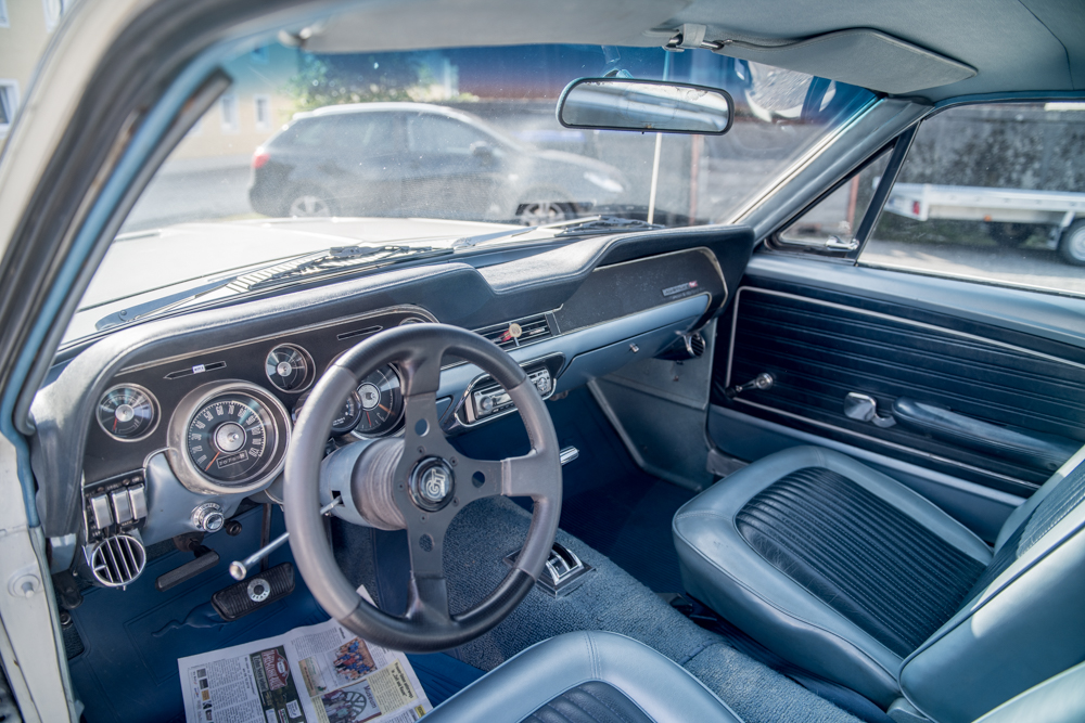

... ah ja, zwischendurch wieder mal ein Bild vorher......
Cheers
Basso

Basso schraub mal ein anderes objektiv drauf oder wo geht den kühlerschlauch hin? :mrgreen:

66CON hat geschrieben:Basso schraub mal ein anderes objektiv drauf oder wo geht den kühlerschlauch hin? :mrgreen:
...und Du schaff' Dir mal nen anständigen Kühlergrill an..... :mrgreen:
