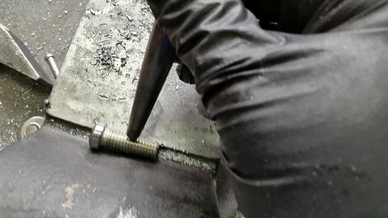

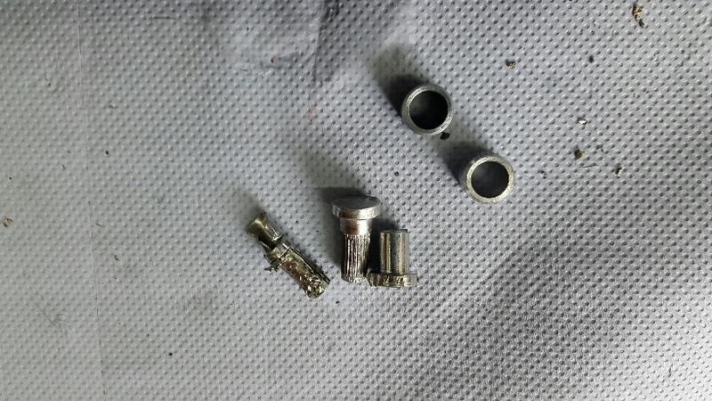

Heute habe ich die Türscharniere lackiert.
Leider hat sich das Einpressen der Bolzen für den Türfanghebel als Problem erwiesen. Trotz 30 Minuten Backofen
( Scharnier ) und 2 Tage Gefriertruhe ( Bolzen ) haben sich beim Einpressen die Bolzen so stark verformt, dass z.B.
die Hülse sich nicht mehr drehte und ein Türfanghebel festklemmte.
Das Material ist viel zu weich.
Also alles wieder "rausziehen" und meiseln.
Ich habe die Löcher mit einem 8er Bohrer aufgebohrt und ein Gewinde M10 reingeschnitten.
Danach habe ich an zwei Edelstahl Linsenkopfschrauben den Rand so weit abgedreht, dass er den gleichen Durchmesser hatte, wie die Hülse.
Das Gewinde habe ich mit 3 Körnerschlägen versehen, damit es später festsitzt. Zusätzlich noch mit Loctite eingeklebt.
Bei den Scharnierteilen mit dem Türfanghebel musste ich die Linsenkopfschraube nicht abdrehen.
Fertig

Hallo Frank,
Wird das Flachmaterial am Gewinde der Schraube geführt oder hast du das Gewinde freigestochen und auf den Bohrungsdurchmesser des Flachmeterials angepasst?
Wenn nur das Gewinde führt wird sich vermutlich das Flachmaterial im Laufe der Zeit ins Gewinde einarbeiten und mehr Spiel bekommen, da die Gewindeflanken nur punktuell tragen.
Auf alle Fälle eine super Alternative (falls man eine Drehbank hat :D ).
Das 243'er Loctite ist auch schon lange mein Treuer Begleiter beim Schrauben ;)
