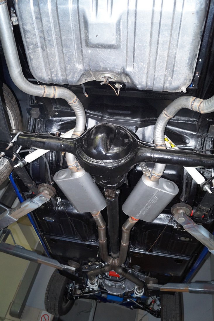

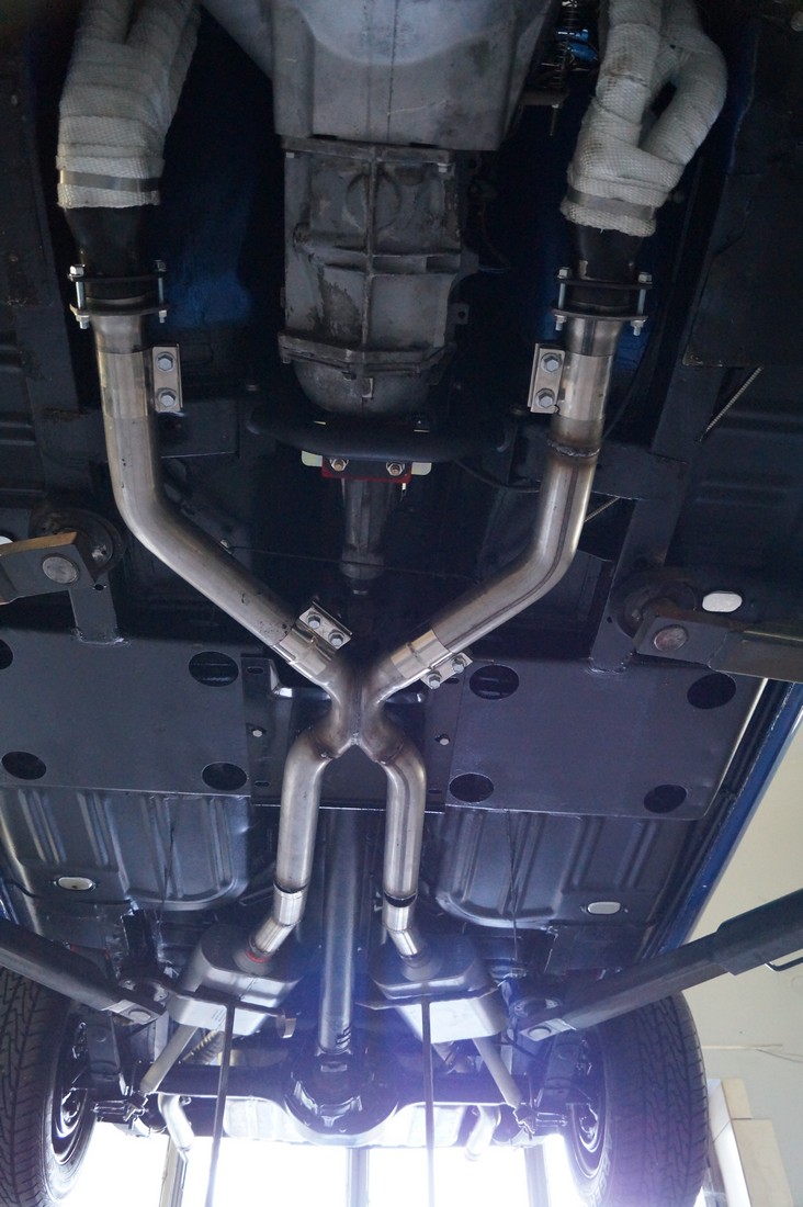

Wenn ich das richtig blicke war der nächste Schritt nach meinem letzten Beitrag den Auspuff anzubauen und da lauerten wirklich einige Überraschungen die ich teilweise bis heute nicht aufklären konnte.
Mein ursprüngliches Ziel war die Auspuffanlage komplett aus Edelstahl zu bauen bzw. zusammenzustellen. Auf Seite 12 gibt es ein Bild auf denen ihr die Teile sehen könnt die ich dafür von Summit oder Mustangsunlimited gekauft hatte.
Problem Nr. 1: Die Headers passten wirklich komplett überhaupt nicht zu meinem Auto. Das hatte ich ja ebenfalls schon auf Seite 12 etwas intensiver beschrieben. Ich weiß bis heute nicht was das schief gelaufen ist. Ich hatte damals explizit Headers für einen 351W mit Schaltgetriebe bestellt und über 500€ dafür bezahlt. Allerdings hat Mustangsunlimited tatsächlich angeboten die Headers zurück zu nehmen und auch die Versandkosten zurück in die USA zu übernehmen. Ich würde also lediglich auf den Transportkosten aus den USA und den Einfuhrsteuern + MwSt. sitzen bleiben. Den Rückversand habe ich allerdings bis heute nicht in die Hand genommen.
Dafür hatte ich aber zum Glück noch einen Satz Long Tube Headers die für einen 351W mit Schaltgetriebe passen sollen aus Stahl rumliegen. Diese Headers haben zwar nicht wirklich gepasst, denn ich hätte bei der Bestellung außerdem darauf hinweisen sollen, dass mein Auto eine Servolenkung hat, dafür war der Stahl aber „relativ“ leicht modifizierbar, sodass wir es letztendlich geschafft haben diese Headers auch ins Auto einzubauen. Der Aufwand war allerdings enorm.
Problem Nr.2: Obwohl ich alle Komponenten in Edelstahl bestellt hatte, kam zwar teileweise Edelstahl an, aber der rein optische Eindruck der Schalldämpfer und X-Pipe sagte mir: Das ist irgendetwas anderes aber auf keinem Fall Edelstahl! Ich habe zuerst an eine Verwechslung gedacht, aber auf den Paketen stand eindeutig Stainless steel drauf. Ich bin kein Experte was verschiedene Stahllegierungen angeht, mir den optischen Unterschied aber versucht damit zu erklären, dass das eine vielleicht polierter Edelstahl ist und das Material der Schalldämpfer und der X-Pipe sieht so anders aus, weil es eben nicht poliert ist. Der Magnettest hat dann aber ergeben, dass das was aussieht wie Edelstahl nicht magnetisch ist, Schalldämpfer und der X-Pipe aber sehr wohl magnetisch sind. Also habe ich da mal bei Summit nachgefragt und folgende Antwort bekommen:

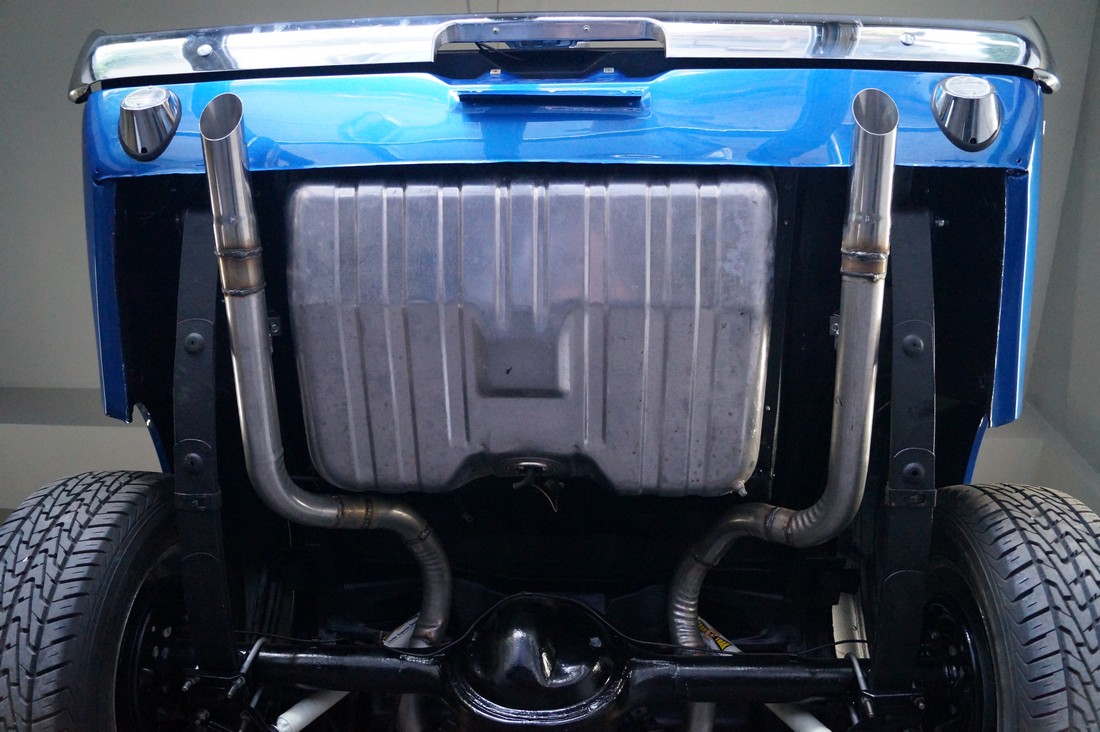

Ok, das mit dem Edelstahl war aber nur eine „Herausforderung“, denn genau wie bei den Headers hat da wirklich nix gepasst wie es sollte. Die Teile waren zwar günstiger als so eine Komplettanlage wie man sie ja in Deutschland bei diversen Händlern bestellen kann, aber billig war das Zeug nicht wirklich. Man, man worauf man bei dem Zusammenstellen von so einer Auspuffanlage alles achten muss, habe ich anscheinend komplett unterschätzt. Statt der geplanten drei Tage für das Montieren haben wir ungefähr sechs Wochen an der Auspuffanlage gebastelt. Wir haben es letztendlich aber hinbekommen! Das paradoxe dabei: Der große Vorteil war, dass viele Teile eben kein Edelstahl waren und daher relativ leicht umgeschweißt werden konnten. Insgesamt muss ich aber zugeben, dass ich an diesem Detail letztendlich die Geduld verloren habe. Das Resultat funktioniert zwar einwandfrei, ist jetzt aber nicht wirklich schön. Allerdings sitzt der Auspuff zum Glück unter dem Auto und die allermeisten Leute werden den sowieso nie zu Gesicht bekommen. Bei der nächsten Auspuffanlage bin ich dann aber sehr, sehr, sehr viel schlauer und weiß auf welche Details ich achten muss.
So, jetzt noch ein paar Fotos und dann mal schauen wann ich dazu komme Problem Nr. 3, 4, 5 und 6 zu beschreibe.
2016-09-22 09-31 Convertible Auspuffanlage von Alen 1. Versuch 5.jpg (227.14 KiB) 1466 mal betrachtet
2016-09-28 08-01 Convertible Auspuffanlage von Alen 5.jpg (178.18 KiB) 1466 mal betrachtet
2016-09-28 08-01 Convertible Auspuffanlage von Alen 7.jpg (180.65 KiB) 1466 mal betrachtet

Sieht doch gar nicht so übel aus. Klingt er denn gut?

von Braunschweiger
Hi
Die Töpfe gehören doch andersrum?
Eingang aus der Mitte, so das der Topf jeweils nach außen zeigt und der Ausgang mittig.

Sehen schon etwas arg dunkel aus die Nähte ... wie MAG geschweißt (nicht MIG oder gar WIG) aber nur nach Foto schwierig sicher zu sagen.
Wie hast du die Anlage verschweißt, welchen Zusatzwerkstoff und Schutzgas hast du verwendet ?
