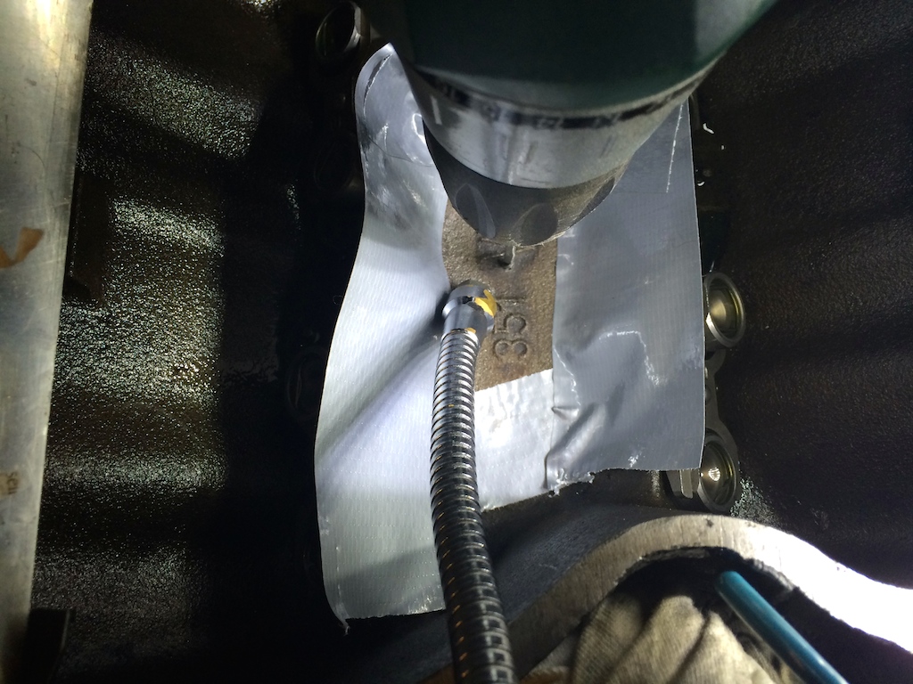

Die Löcher für die Stahlspinne zum Halten der Rollerlifter sind im Valley. 8-)
Wir haben immer schön einen Magneten beim Bohren daneben gehalten, so gab
es überhaupt keine umherfliegende Späne:
Sah dann so aus:
