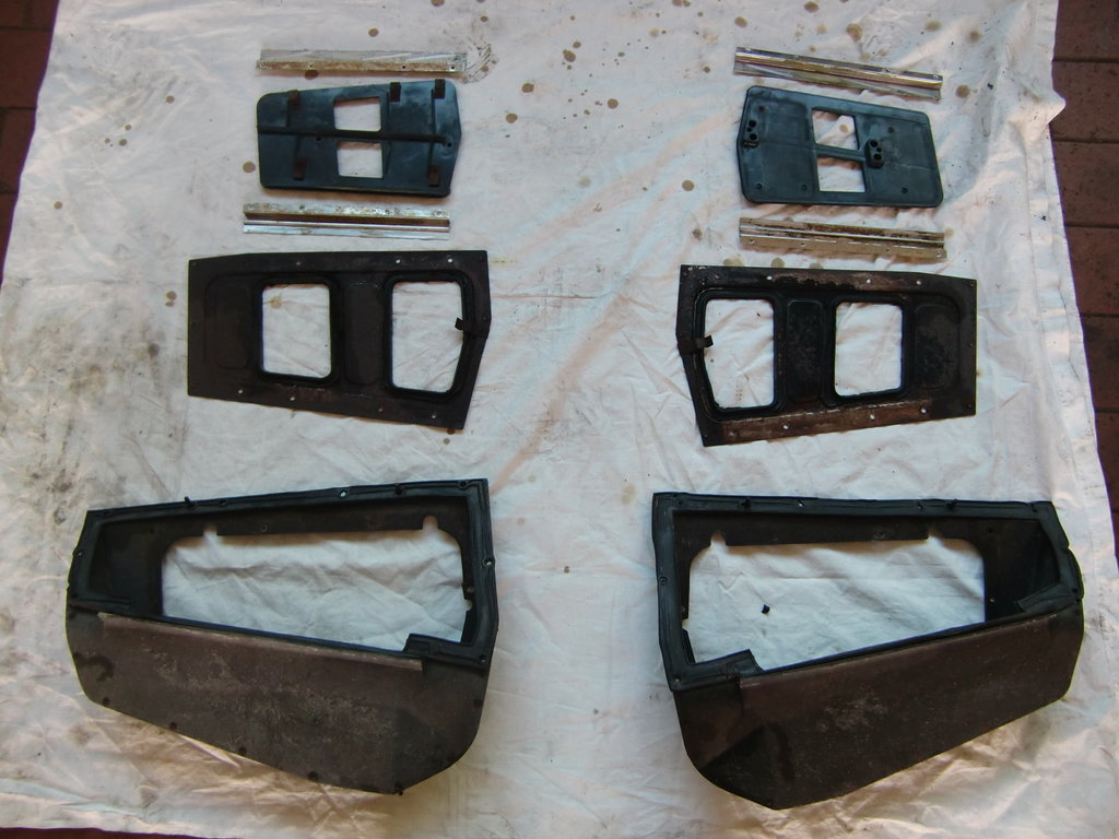

So heute heute hab ich nur ein paar Bilder vom überarbeiten einiger Anbauteile, es sind alles Originalteile vom Auto.
Bei den Rückleuchten hab ich die Gehäuse verzinkt und innen mattweiß lackiert, Gläser sind die alten nur gereinigt und poliert.
Den Spiegel Spiegel hab ich zerlegt gereinigt und neu verchromt, das Glas war Top und die Verstellung geht wieder wie am ersten Tag.
Bei der Heizungungsbedienung war die Blende gebrochen, da hab ich eine Top gebrauchte bekommen und musste nur das Aludekor erneuern.
Bei den Airvents waren die Blechteile stark vernarbt vom Rost, ich hab sie nur grundiert und lackiert da sie nicht im Sichtbereich liegen.

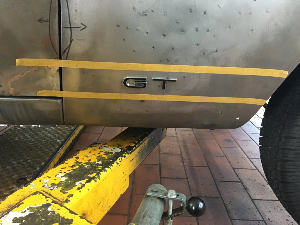

un hier noch ein Bilder Update von der Karosserie. Nachdem der Kleine wieder auf den Rädern stand hab ich angefangen die Spaltmaße anzupassen.
Die Arbeit kann man auf den Bildern nur schlecht sehen was das für ein Aufwand war. Alles zig mal ab und angebaut insgesamt hat das locker 3 Monate gedauert. Bin aber mit dem Ergebnis sehr zufrieden. Bilder sind nicht alle zeitlich sortiert und nicht immer hab ich das finale Ergebniss fotografiert.

Bei den Air Vents empfehle ich dir, im inneren noch mit Sikaflex (oder was gerade offen ist) die nut zu zu ziehen falls du es nicht schon gemacht hast. An der Stelle wo die beiden Glasfaserteile zusammen genietet sind, läuft Wasser durch. Original ist dort Dichtungsmasse und war bestimmt schon bei dir weg gebröckelt. Interessannt ist auch, dass bei dir Kreuzschlitzschrauben verwendet wurden, bei mir waren dort die sechskantschrauben.
Kann dir gerne Bilder bei Bedarf schicken.
Kannst du bitte noch mehr erläutern, was du mit dem Heizungsbedienelement gemacht hast? Hast du eine Folio drüber gezogen oder wie hast du die Knöpfe wieder so schön herrichten können?
Gruß Frank
Ich habe die Naht auch mit Sikaflex abgedichtet, bei den Schrauben haben sie wohl das genommen was gerade da war. Und mein Auto ist ein
Dearborn plant, da ist auch das eine oder andere anders wie bei den San Jose´ oder Metuchen plants.
Die Heizbedienung war im Evaporost, und dann schön poliert und die Knöpfe habe ich schwarz ausgelegt. Das heißt ich lackiere sie schwarz seidenmatt und wische dann mit Verdünnung die erhabenen Flächen wieder ab und danach sieht´s aus wie neu :D Das Aludekor war das von scott drake. Hat gut gepasst und passt vom Design auch Top zum Rest vom Deluxe Interior.

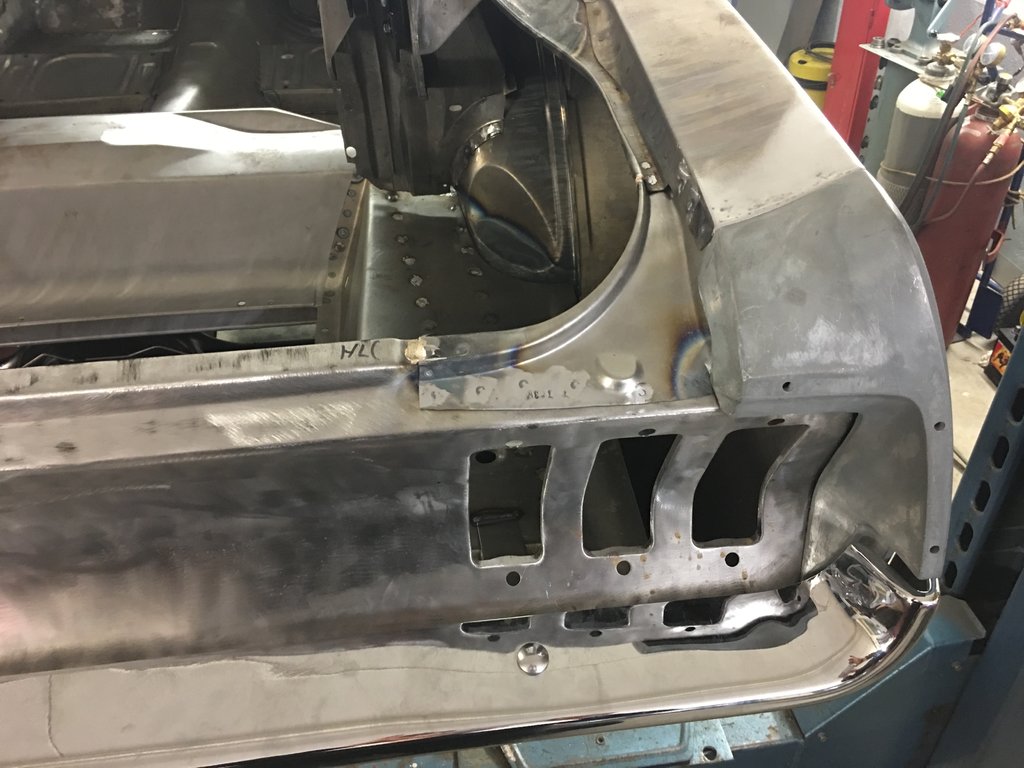

Beitrag von 390GTFastback »
Heute noch ein kleines Update von den Karosseriearbeiten. Nachdem die Schweißarbeiten abgeschlossen waren (was ein Glück :D ) hab ich die letzten Schweißpunkte veschliffen und dann noch mal alle Embleme Chromleisten und die Innenverkleidungen angebaut ob alles passt. Zu Schluss hab ich das Auto nochmal Vermessen einmal ohne Gewicht dann nochmal ohne vordere Federn um mit Original Fahrzeughöhe zu schauen ob es auch passt.
Es geht alles einzustellen, da ist mir doch ein Stein vom Herzen gefallen 8-) , hätte ja auch was schief gehen können bei der Aktion.
