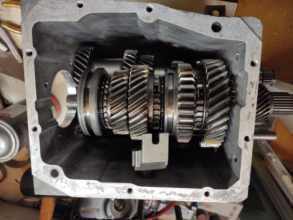

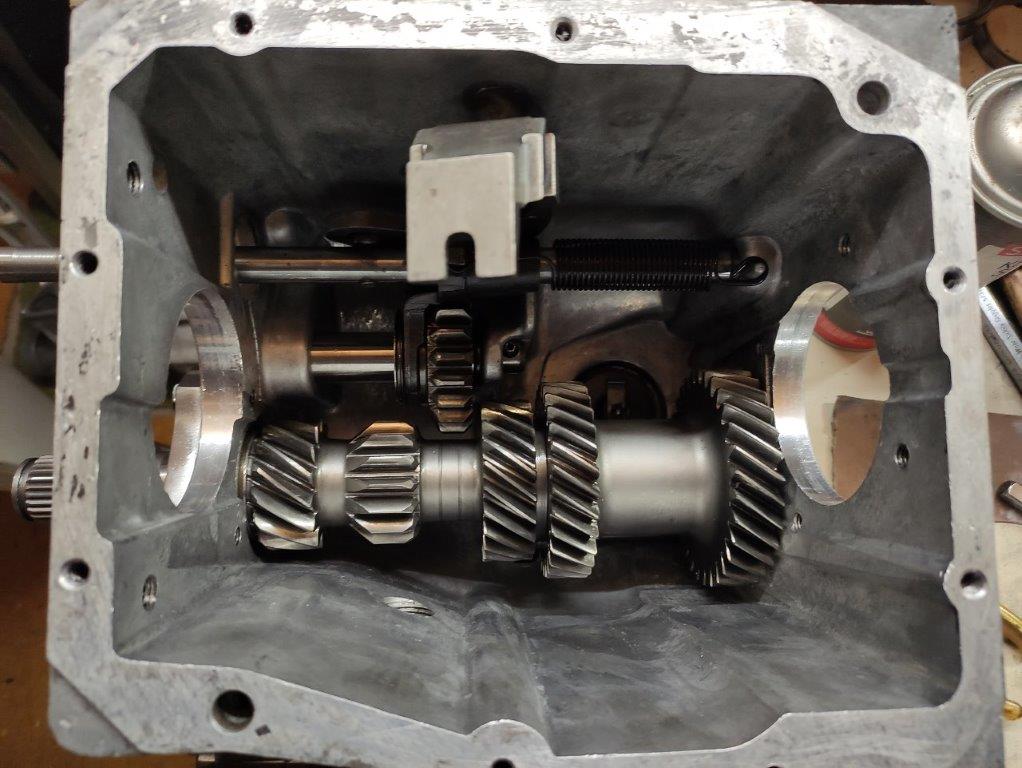

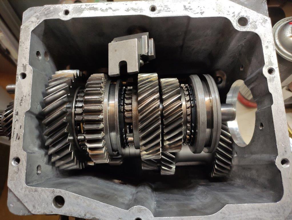

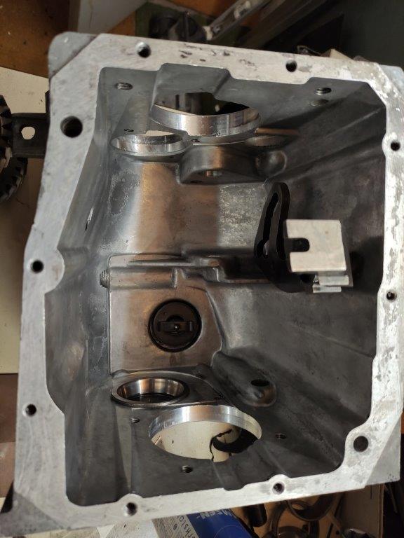

Typische 2. Weihnachtstag Beschäftigung - Getriebe bauen ;-)
Das ist der eigentliche Grund: Ein guter Freund hat mir den Prototypen einer kleinen Serie dieser Verstärkungsplatten zukommen lassen - WOW Das ist mal eine ganz andere Liga als das originale Ford Blechteil... Ja, warte noch auf die richtigen Schrauben :D
Das Getriebe selbst ist ein wild zusammengewürfeltes Sammelsurium an Teilen:
- originale Wellen, Lager und Synchros - nix neu :o
- Z-Spec Repro Radsatz
- ohne Pocket Bearing.
Trotzdem hat das Ding:
- 4 Sessions á 1/2 Stunde auf dem Hockenheimring
- 2x das Lückendorfer Bergrennen
- die Monte 2018 und 2019
- Historische Flugplatzrennen Zweibrücken
überstanden :shock: :shock:
Nur das Vorgelege hatte mehr als das zulässige Axialspiel - alles andere Tip Top.
Frohe Weihnachten !
