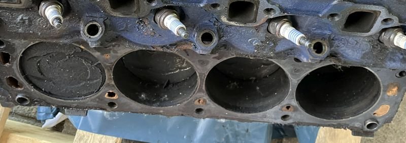

Was ist oben auf den Kolben eingeprägt bzw. welchen Durchmesser haben die Bohrungen? Übermaß kann 0.02"/ 0.03" / 0.04" oder evtl. 0.06" sein. Das letzte Maß kann funktionieren, ist allerdings schon grenzwertig.

Das ist doch fast Neuzustand
- Max. durchhohnen - evtl. Ringe erneuern und zusammenbauen. Die Kompressionswerte sind absolut ausreichend für einen Daily driver....wenn Du dann noch überholte Köpf einbaust, kannst Du noch laaaaange fahren. Hinweis: Orientierung der Kopfdichtung beachten - FRONT bedeutet nach vorne - auch überkopf. Eingelaufene Sitze oder Sitze / Ventile mit Pitting sind nicht für eine blaue Ölfahne verantwortlich.

".060" ist auf den Kolben eingeprägt.

Dann bist Du grenzwertig unterwegs. Zusammenbauen und fahren. In der Zwischenzeit überlegen, wie wichtig Dir ein 260er Motor im 64 1/2 ist. Aber evtl. erst mal schauen, ob wirklich ein 260er verbaut ist, oder ob schon ein 289er den Weg in den Motorraum gefunden hat.

In der Regel checkt Bastian die Blocks, ob genügend "Fleisch" für 0.60 da ist. Sonst macht er es nicht oder buchst sie direkt.
Hab auch so einen temporär drin. Läuft gut.
Temporär kann aber dauern....meinen alten 302 hat man im ersten Jahr als Muschelschüssel bezeichnet, hat immerhin 33 Jahre alles mitgemacht noch und lief gefühlt immer besser, bis auf den Blowby am Schluss.

Mein alter D1ZM-Block nach der Demontage (ungebohrt) - nach 33 Jahren, lief bis zum Schluß, nur mit PCV-Problemen am Ende bzw. Blow-By ins Kurbelgehäuse.
Hattest Du ggf. metallischen Abrieb (Partikel) im Öl oder in der Wanne gefunden?

Ich habe den Rumpfmotor als 260er von Bastian Ebener bezogen. Wird schon passen und kein 289er sein.
Im Öl ist/war nix.
In ein, zwei Tagen dreht der wieder. Ich werde berichten.
Im Öl ist/war nix.

Aufgrund der Bilder sehe ich es wie Theo, könnte man auch erstmal lassen.
Wenn du dich besser fühlst, Kurbeltrieb raus und nochmal honen, das könnte die eine oder andere Kannte etwas "brechen", also weniger scharfkantig machen,

Irgendwie ist alles wieder zusammen. Hab ihn im Leerlauf mal tuckern lassen. Scheint dicht in Sachen Flüssigkeiten vor und nachdem das Thermostat öffnete. Irgendwas zischt rechts - ich bin aber mit dem Anschrauben des Abgasrohres an den Krümmer auch nicht zufrieden dort, da kommts sicher her. Gab ne Menge Unerwartetes, wie das wohl bei Oldtimern immer so ist.
Z.B.: Die alten Köpfe hatten stirnseitig je 3 Gewindelöcher, rechts vorn kommt da dran die Halterung für die LiMa. Die 289er Köpfe, die ich jetzt drauf habe, haben da natürlich EIN Loch in einer Größe höher. Hat da noch wer ne passende Schraube über (und ich bohre den Halter etwas auf)?
Bisher war die Bläue fast immer reproduzierbar - vorhin beim Probetuckern (dann mit Gasschüben nach Thermostat offen) erstmal nicht. Ich werde morgen mal vorsichtige Proberunden drehen ... Wäre verrückt, wenn die Bläue weg wäre, dann würde ich tatsächlich mit den Kratzern weiter fahren.
Schönen Sonntag Euch allen. Ronny.
