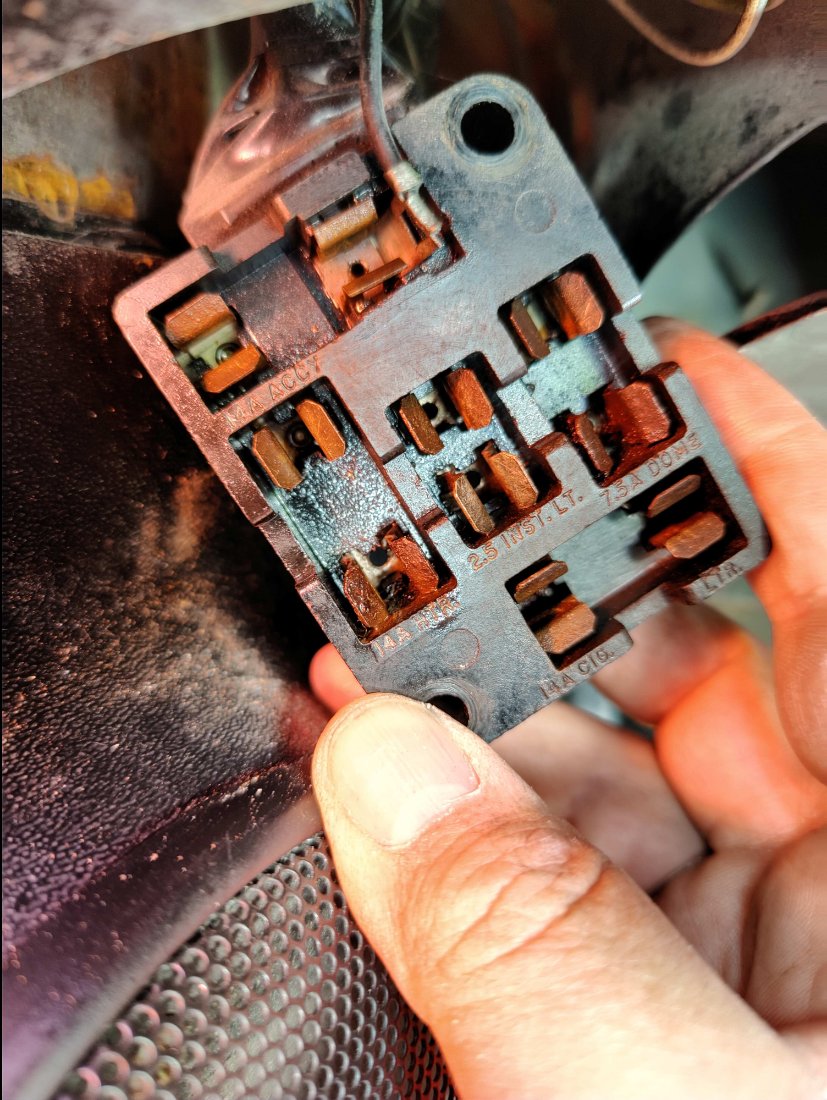

Mein Sicherungskasten.jpg (201.48 KiB) 885 mal betrachtet
Das ist mein Kasten - vor dem säubern. Unten gehört eine 14 Ampere rein.
1) Allerdings fliesst in der der Mitte oben kein Strom, nur unten wird Strom (Prüflampe) angezeigt. Alle anderen Kontakte im Sicherungskasten führen Strom.
2) Die Rechte Sicherung habe ich auch ersetzt und erstmals Innenraumbeleuchtung. Allerdings brennt diese ständig, selbst wenn der Wagen aus ist.
3) Sobald ich die Klima ans Dashboard schraube, fällt das Radio aus. Habe also erstmal den Strom von der Klima genommen und diese nur provisorisch mit Kabelbinder und Gummi zwischen Klima und Dashboard befestigt, damit ich ja keinen Kontakt habe. Dir Klima funktioniert übrigends nur, wenn Sie ans Dashboard angeschriabt ist, bekommt wpohl da die Masse her....
Die Elektrik bringt mich noch um, aber vielleicht hat ja jemand eine Idee aus ähnlichen Erfahrungen. Danke vorab.

Mach1 69
Beiträge: 1040
+ "2 Spritsparer"
Re: Retrosound und Stromplobleme
Beitrag von Mach1 69 »
...zu 2.)
Dreh mal am Lichtschalter ...
Beste Grüße Heiko

Schraubaer2
Beiträge: 338
Fuhrpark: Alles alte Karren.
Wohnort: Bei mir Zuhause
Beitrag von Schraubaer2 »
Liest sich verwirrend!
Sinn einer Sicherung, wenn entfernt, eine Seite HOT, die andere NOT!
Und nur die unten rechts haben permanent Batteriestrom.
Einfach Mal das Foto eine Seite vorher anschauen!

Mach1 69 hat geschrieben: ↑Fr 22. Mai 2026, 08:10 ...zu 2.)
Schon passiert, das ist es nicht. Werde jetzt nochmal die Masse im Motorraum prüfen und ggfls ein neues Masseband legen. Dann werde ich den Sicherungskasten nochmal weiter "reinigen" (Kontakt 60 kommt heute) und nochmal alle Sicherungen und Kontakte prüfen.
Aber dann fehlen mir die Ideen. Bin am überlegen, ob ich die Instrumente ausbaue, in der Hoffnung mehr sehen zu können und zu identifizieren, wo die losen Kabel hingehören, die ich im Dashboard gefunden habe. Allerdings gab es die auch schon bevor ich das Radio getauscht habe. Nur Masse habe ich für das Radio neu gelegt. Ist hinterm Kickpanel ans blanke Bleck geschraubt.

Schraubaer2 hat geschrieben: ↑Fr 22. Mai 2026, 12:09 Hast du Stromlaufpläne und würdest damit umgehen können?
Die habe ich. Ich denke das sind die von Averagejoe. Alles schön bunt.
Vermutlich alles blöde Fragen, aber ich versuche mich mit Hilfe da durchzubeissen. Ich kann mit Strom eigentlich so gar nicht. Merkt man vielleicht daran, dass wohl die neue Sicherung kaputt war und meine Prüflampe gestern beim testen deswegen überall geleuchtet hat, nur bei der mittleren Sicherung oben nicht. War mir nicht5 klar, dass dann nur die SIcherung defekt sein kann :lol:
Aber die Pläne und Chatgpt sind aktuell meine besten Freunde beim werkeln. Ich bin nur absolut verwirrt, weil ich ja ein Customsound (vermutlich aus den 80ern) ausgebaut und das Retrosound eingebaut habe und urplötzlich habe ich nur Probleme mit dem Strom. Aber auch erst nachdem ich die Klima wieder ans Dash geschraubt habe und diese damit eine offensichtlich leitende Verbindung hergestellt hat.
Das andere ist eben meine jetzt zum ersten mal mit Sicherung im Kasten ständig leuchtende Innenraumbeleuchtung. Die bekommt Masse ja auch nur übers Dash.
Morgen komme ich hoffentlich dazu den Kasten nochmal komplett sauber zu machen und dann werde ich nochmal alle Sicherungen einsetzen und mit Prüflampe leuchten. Auisserdem werde ich zusätzliche Masse legen und vielleicht die Masse für das Retrosound direkt von der Batterie holen.
Wie gesagt, ich bekomme das irgendwie hin, aber es dauert halt mittlerweile länger als ne Woche (da Restaurieren andere n kompletten Motor) und ich bin für jeden Tipp dankbar.
