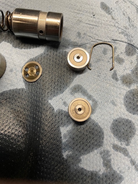

Ich würde so einen Hydro mal öffnen.
Ich hatte mal welche, die intern eingelaufen waren und kein Öl mehr fließen konnte. Im Bild sieht man das Druckstück was auf der Stößelstange liegt, von der Unterseite (mit den 2 „hellen Kreisen“
Das oberen ist ok (kleiner Kanal im inneren Kreis)
Das untere war eingelaufen (Kanal nicht mehr da)
Auf diesen „Kreisen“ liegt das kleine Blech mit den 4 Bohrungen. Bei mir war das Problem, dass am Stößel kein Öl mehr ankam. Bei dir wird es sicher was anderes sein. Aber ich würde mir von der Firma mal die betreffenden Hydros hohlen und aufmachen.
Lg
Chris
