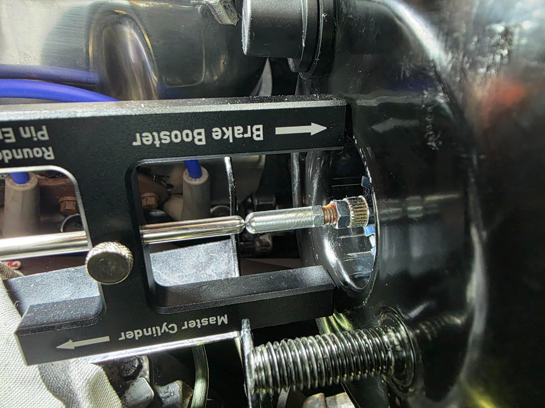

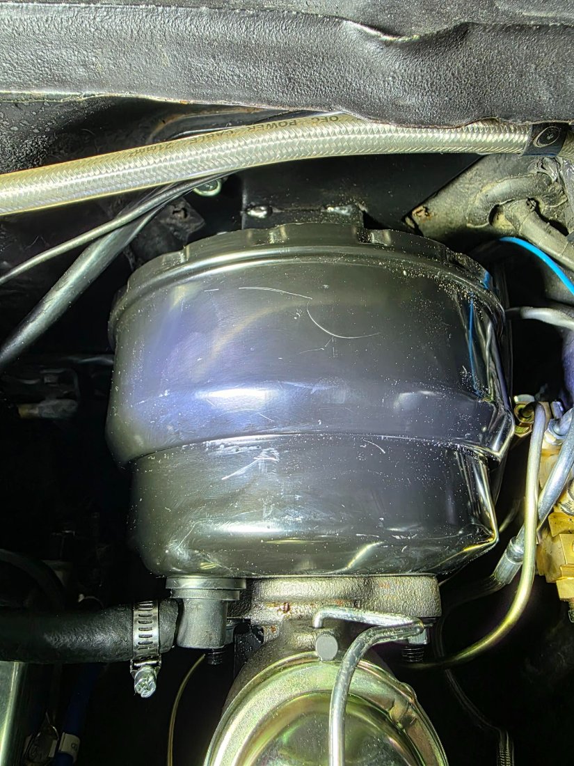

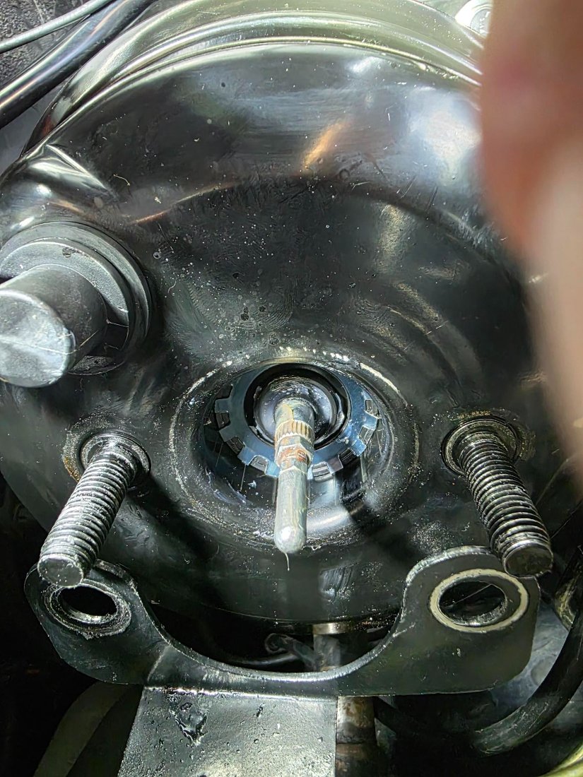

hab mir nochmal den BKW angeschaut, ein weiteres Bench Bleeding beim HBZ gemacht und den Pushrod nochmals vermessen.
Der BKV in dem Bild was ich vom Hersteller hochgeladen habe war nicht der richtige bzw. von mir eingebaute. Da hab ich es mir zu einfach gemacht... :lol:

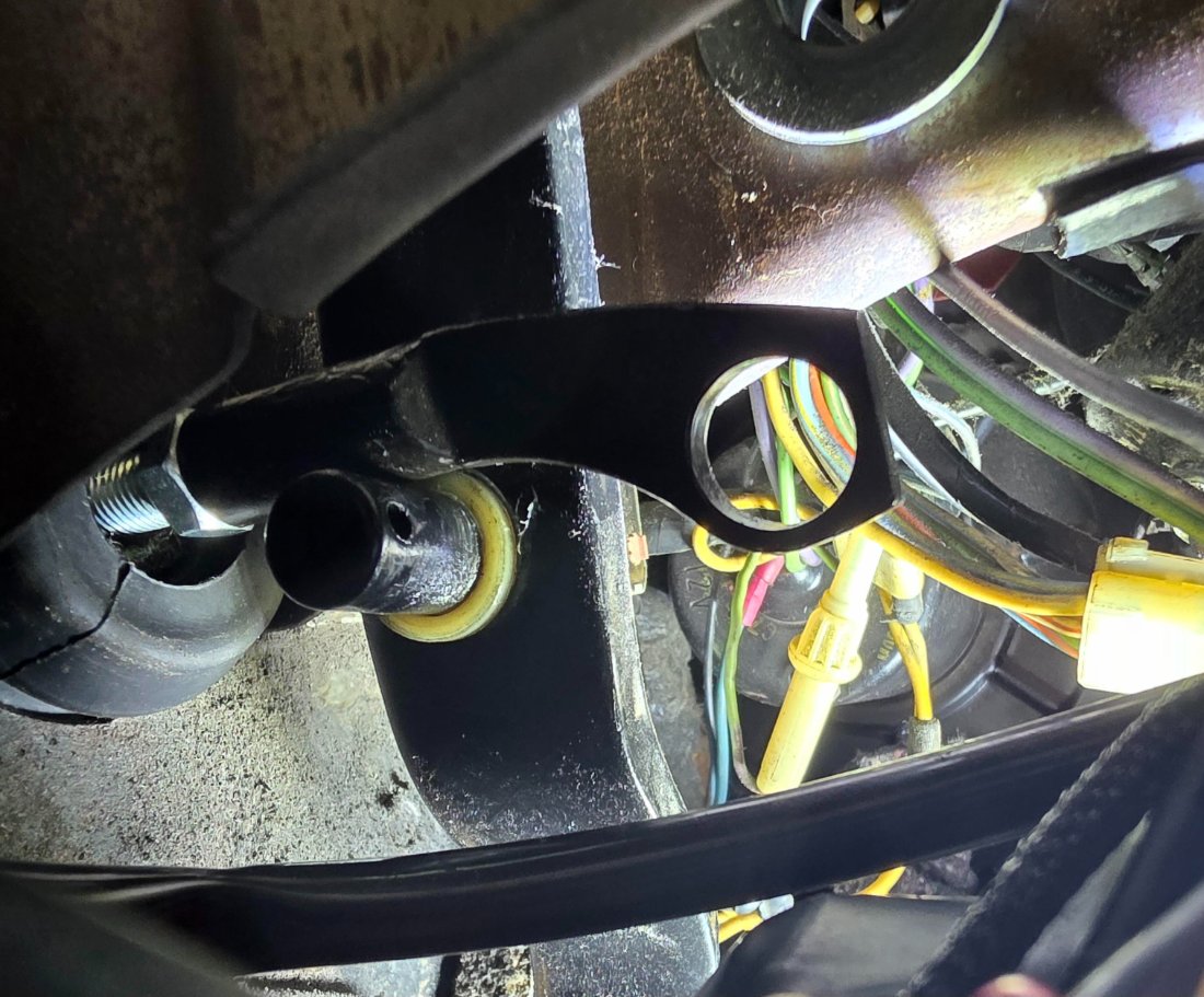

Das Pedal werde ich bzgl. Geometrie mir auch nochmal anschauen, aber beim betätigen des Pedals läuft dieses Waage mit der Betätigungsstange vom BKV.
