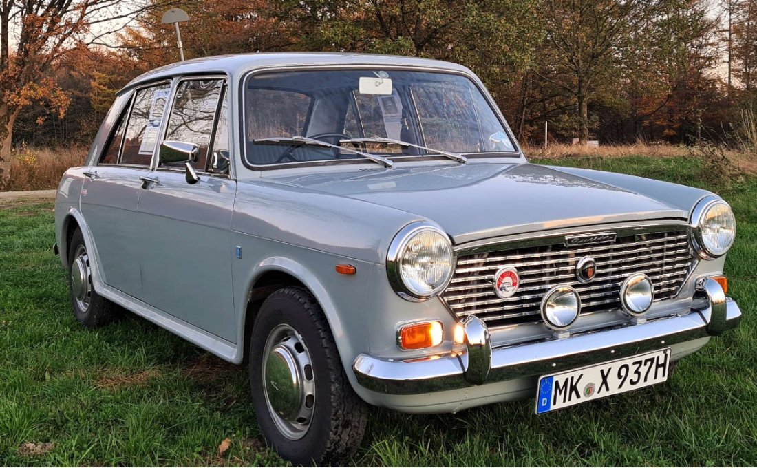

Solche Abdeckringe hatte ich auch an meinem seligen Austin 1100 (ebenfalls Standard 7" Hauptscheinwerfer).
Ne, dann fehlt bei mir ja nix, alles gut, danke.
An der Bever 2020-11-06 (3).jpg (230.71 KiB) 3575 mal betrachtet
