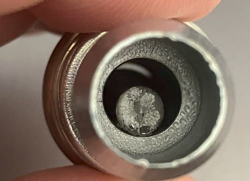

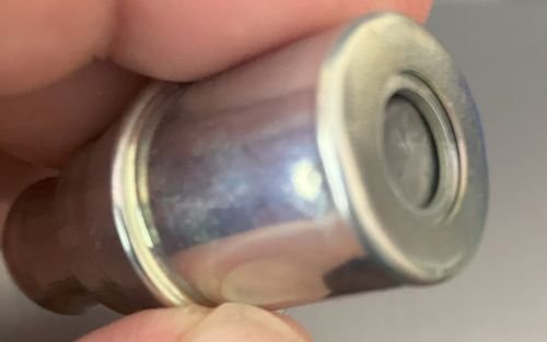

Ich hab genau das gleiche Model hier liegen von Standard. Das ist das billigste Ding das ich je gesehen habe. Man kann auch problemlos in beide Richtungen durchblasen. Das ist doch einfach Schrott, oder?

Ich halte die Standard-Dinger auch für Schrott, irgendwie fehlt mir da drinnen was (Feder - zumindest nicht sichtbar), ist es vielleicht nur das Gewicht vertikal), und ob das nun vom Luftstrom wirklich zentriert wird, kann ich nicht sagen, aber es sieht nicht wirklich durchdacht aus.

torf hat geschrieben: Mo 26. Mai 2025, 13:10 Es sollte schon gegen die Flussrichtung abdichten...
Abdichten tut es definitiv nicht. Wobei sich auch die Frage stellt, unter welchen Voraussetzungen es da überhaupt zu einem Luftstrom vom Ansaugkrümmer kommend in dieser Richtung geben sollte. Das kann ja nur bei einer Rückschlagzündung des Gemisches in Richtung Vergaser passieren. Um das abzustoppen ist es möglicherweise einfach dicht genug?? :?:
T5owner hat geschrieben: Mo 26. Mai 2025, 14:01 Ich halte die Standard-Dinger auch für Schrott, irgendwie fehlt mir da drinnen was (Feder - zumindest nicht sichtbar), ist es vielleicht nur das Gewicht vertikal), und ob das nun vom Luftstrom wirklich zentriert wird, kann ich nicht sagen, aber es sieht nicht wirklich durchdacht aus.
Also wenn ich den hier auf den Kopf stelle, dann sieht man, dass das Mittelstück schon irgendwie federartig gelagert ist und frei schwebend wackelt. Aber halt nicht wirklich zuverlässig mittig und sehr flimsy.
