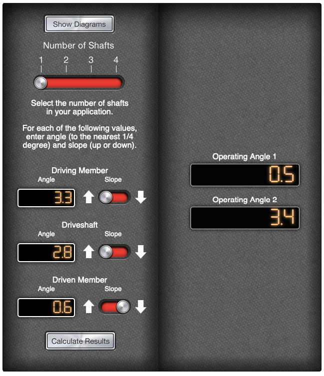

Hab heute mal die Geometrie gemessen, siehe Foto:
Eigentlich müsste Motor/Getriebe im ähnlichen Winkel sein oder?
Macht es Sinn, entweder den Motor oder das Diff vom Winkel anzupassen oder sind das hier sogar Standardwerte fürn Mustang?
Fahrzeug stand auf allen 4 Rädern

kronos hat geschrieben: ↑Fr 31. Mai 2024, 16:23
canadian_red_maple_leaf hat geschrieben: ↑Di 28. Mai 2024, 07:32 kannst du uns ein sound file irgendwie zukommen lassen?
klar, mach ich sobald es bei uns wieder schöner ist ;-)
hattest Du nicht die Werte korrigiert, bzw. die waren ok?
Die sind voll daneben. Das Diff muss nach oben zeigen, momentan zeigt es nach unten.
Du brauchst die Sturzkorrekturkeile, mach mal 2° rein, dann wird es schonmal wesentlich besser.

DukeLC4 hat geschrieben: ↑Fr 31. Mai 2024, 16:47
Patrick
Bisher hatte ich noch keine Werte korrigiert.
Ja das Diff zeigt nach unten, aber das ist auch Blattfederbedingt?
Woher bekomme ich denn solche Keile? Bisher hab ich nur welche aus USA gefunden

kronos hat geschrieben: ↑Mi 10. Apr 2024, 12:24 Die Getriebe-Kardanwelle-Differenzial Geometrie hatte ich letztes Jahr mal gemessen, die war soweit in Ordnung
Du hattest das doch letztes Jahr gemessen und es war in Ordnung?
Wie waren da die Werte, weißt Du das noch?
Die Keile bekommst Du in Deutschland bei Händlern für Geländefahrzeuge:
https://www.4-wheel-parts.de/de/Blattfe ... 76-01.html
Das ist nur ein Beispiel, ich bin nicht mehr ganz sicher ob die die richtige Breite haben.
Patrick

DukeLC4 hat geschrieben: ↑Fr 31. Mai 2024, 17:58
Patrick
Ah danke!
Wie siche sind solche Keile in Bezug auf die Position der Achse auf der Blattfeder?
Patrick
Also von der Breite würden die passen.
Würdest du die 4 Grad oder eher 2 Grad nehmen?
