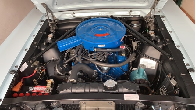

so ähnlich sieht meine aus.
Auf dem Club-Treffen könnt ihr euch die in live ansehen.
Bilder-Suche bei Google: "ford mustang power steering pump teal"
Farbe heißt teal.
Info aus dem Concour-Forum:
You must have missed this one when you were reading through the FAQ'a ;)
Question 7 - I’ve seen power steering pumps (66-73) painted semi-gloss black or a teal blue. Which is correct for my car?
During the production of the classic Mustang production years Ford used/installed power steering pumps made by one of two suppliers. Multiple suppliers were a common practice for Ford during this period. The following chart will allow you to determine what pump your car has and what the original color was.
Supplier Identification Pump Color
TRW On tag – “W” 2nd digit in bottom line Black
Ford Thompson On tag – “F” in center line Teal/Blue

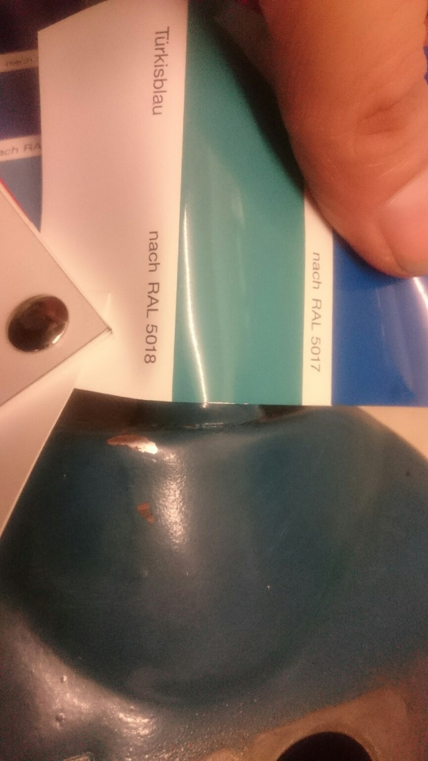

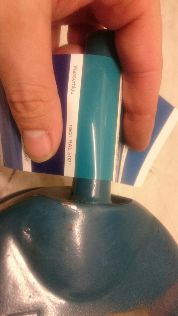

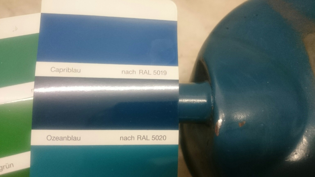

Hi Harry vielen Dank für Info's. Den Beitrag hatte ich im Netz auch gefunden und hab nach Teal blue gesucht. :)
Wie Michael schon geschrieben hatte, kommen wir mit einem RAL Ton auch nicht wirklich hin. Auf meinen Bildern sieht man es leider nicht so gut.
5018 passt absolut nicht, 5021 genauso wenig. Annähernd 5020, aber ich weiß noch nicht ob ich mich damit anfreunden könnte. Mal schauen, es gäbe ja keinen Vergleich im Motorraum und concours correct restoriere ich nicht.

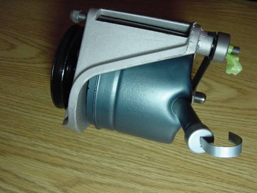

Ich hab im Cougarforum ein Bild einer Pumpe gefunden, die mit einer in den USA erhältlichen Farbe lackiert wurde (links). Wenn ich das mit den Farbresten auf meiner Pumpe vergleiche (rechts) passt das sehr gut, wenn man mal unterschiedliche Belichtungssituationen vernachlässigt.
Dazu ist noch eine Farbtafel der Ford Farbe Chesapeake Blue M1367 eingeblendet, die den Farbton recht gut trifft. In der RAL Palette würde noch am ehesten das RAL5009 passen, wenn man das in Metallic bekommen würde.
Leider passt das Chesapeake Blue, das ich mir besorgt hab, überhaupt nicht. Ich habe zu spät gemerkt dass es den Farbcode M6584 hat (ab 1991) und viel zu blau und zu dunkel ist.

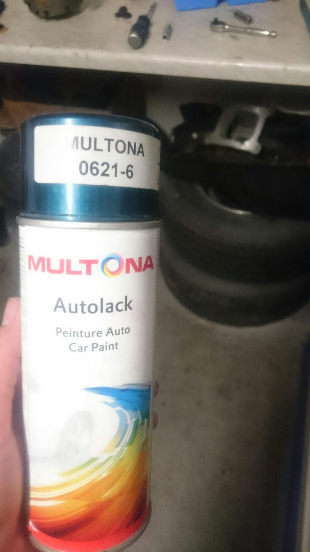

Hi Dietmar danke für die Bilder, ich habe gestern meine lackiert mit einem Farbton in der Spraydose aus unserem Baumarkt. Für mich passt es so ganz gut zu den rechten Bildern die du gepostet hast. In meinem Resto Threat hab ich noch etwas mehr darüber geschrieben.

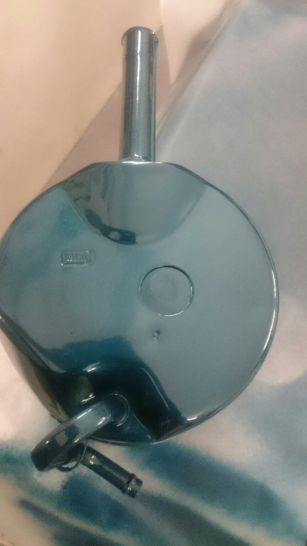

Hi Marco,
hab doch noch im Spraydosenshop den Farbton "1961 Ford Fairlane/Galaxie Chesapeake Blue - code H, Ford code M1367"
bekommen. Das sieht jetzt so aus:
Ist eigentlich ganz ähnlich wie deine Farbe. Nur im Vergleich zu meinem ursprünglichen Farbton ist das aber mehr petrol anstatt türkis.
Ich lass es jetzt mal so. Falls ich da je wieder ran muss mach ich die Pumpe vielleicht einfach schwarz.
