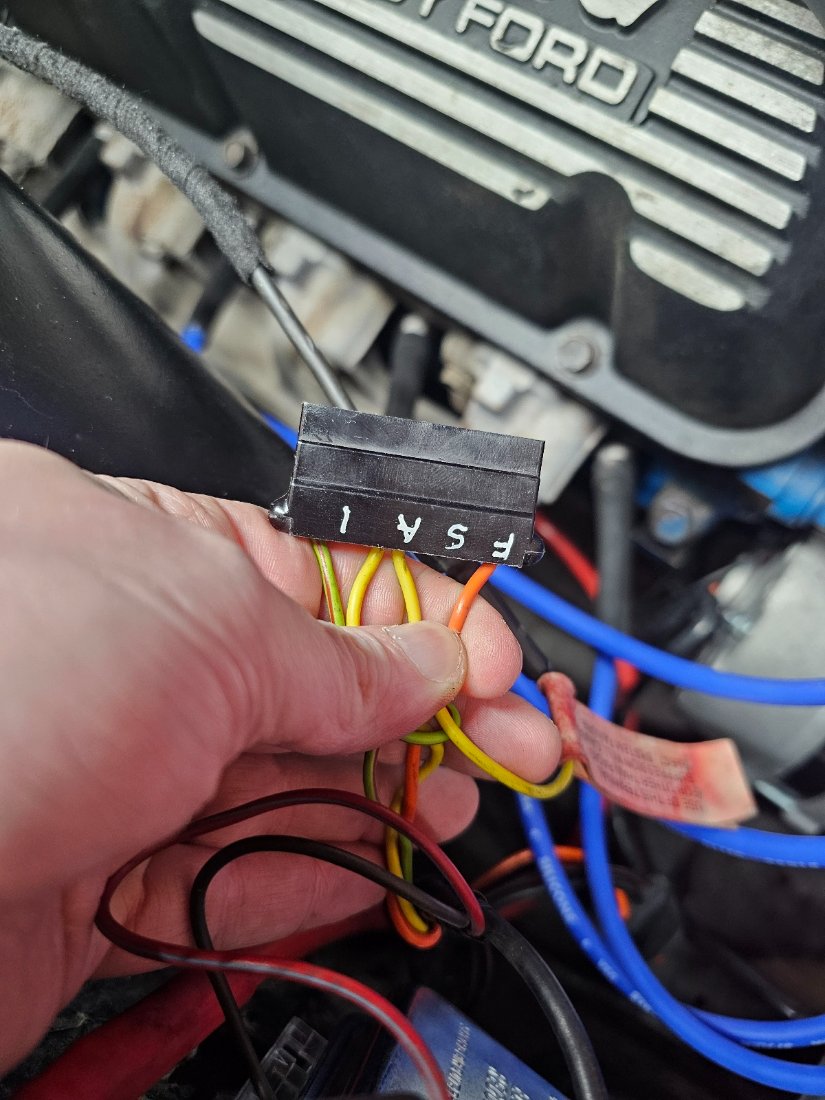

Re: Lichtmaschine / Laderegler
Hy Carl
Am S Stecker ist gar kein Kabel bei mir, verdrehen geht nicht da war aber beim Autoliteregler auch nichts angeschlossen. kann das sein?
Danke Grüße Joe
Danke Grüße Joe
das sieht seltsam aus.
Lt. Wiring Diagram vom 69er ist der Anschluss I am Laderegler nicht beschaltet. (Es gibt wohl kein sog. "Idiot-Light", stattdessen ein Amperemeter. -> Richtig?)
Stattdessen geht ein "grün-rotes" Kabel auf den Anschluss "S".
Wahrscheinlich wurde bei Dir das "grün-rote" Kabel an der falschen Position in das Steckergehäuse gesteckt.
Also mal um-stecken...
Der ist 30 Jahre so gefahren, aber nie bei Nacht oder Regen, kann das funktioniert haben? Wie kann ich umstecken ohne etwas kaputt zu machen? Soll ich provisorisch mit selbstgemachten Kabel testen?
Amliebsten wär mir jetzt ein Kabelsatz von der Lichtmaschine zum Regler dann könnt ich nichts falsch machen.
Im Manuel steht
I Grün Rot
A Gelb
S Weiß Schwarz
F Weiß
Bild Nr 2 Sagt:
I nichts
A Gelb
S Gün Rot
F Weiß
Würde heißen orange sollte wohl weiß sein.
vllt. schaffst Du es den Crimp-Einsatz aus dem Gehäuse zu drücken.
Die Einsätze haben eine Haltelasche, mit der sie im Gehäuse gehalten werden.
Mit einem spitzen Stift (kleiner, flacher Schraubendreher, Inbus, Stopfenadel, stabilem Draht, ...) von der Steckerseite her, die Haltelasche entriegeln.
Dann die Haltelasche prüfen und in Form bringen und in den anderen Platz im Steckergehäuse reinstecken.
Prüfen, ob verriegelt...
Die beiden Varianten im Manual beziehen sich auf die Variante mit Ladekontrollleuchte (dabei ist der I-Anschluss beschaltet) oder mit Amperemeter (was Du als Alternatornadel beschreibst).
Das sich die Nadel kaum oder bewegt ist ziemlich normal. Erst wenn die Batterie nicht geladen wird und hoher Stromverbrauch benötigt wird, ist dort ein Ausschlag zu sehen.

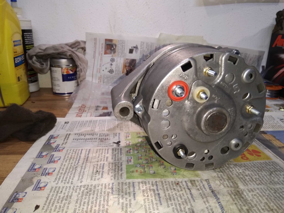

hier mal ein Bild von einer Lima: Der F-Anschluß vom Regler, geht an der Lima an einen Anschluss mit der Bezeichnung "FLD".
Im Bild hat der Anschluss einen weißen Sockel.
Der Wert wäre interessant, wenn alles richtig angeschlossen ist und der Motor läuft.
Danke
André
