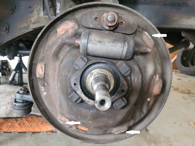

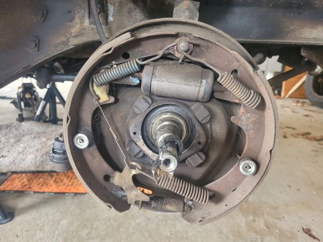

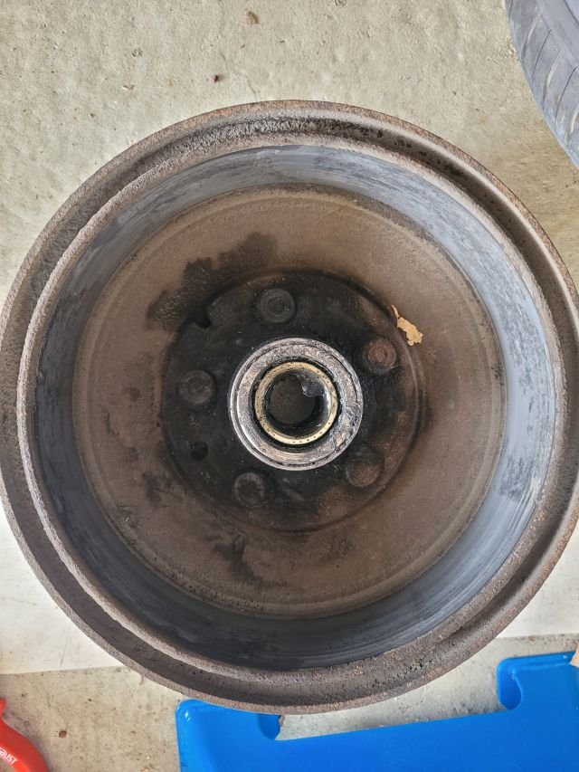

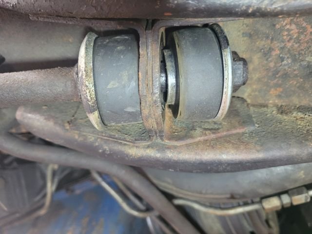

So, ich habe jetzt erst einmal die Bremse rechts zerlegt.
Die Bremsankerplatte ist an drei Stellen eingelaufen.
Der RBZ sieht trocken aus. Wie kann man denn prüfen, ob der festgegammelt ist?
Beläge scheinen alt aber noch gut zu sein. Aber da möchte ich eh neue einbauen.
Ich habe bei Patrick bereits Porterfield Beläge bestellt. Das führt zu der Frage, ob man dan den eingelaufenen Stellen der Bremsankerplatte was machen muss? Patrick beschreibt ja in einem seiner Videos, dass die Porterfield Beläge auf einer viel größeren Fläche gleiten als die herkömmlichen Beläge.
Nachstellerseil intakt. Nachsteller funktioniert soweit.
Die Bremstrommel weist keine Riefen auf.
Die Gummis der Zugstrebe sehen relativ neu aus.
Ich bitte euch die Teile so gut es eben geht zu begutachten und mir Tipps für das weitere Vorgehen zu geben.
Ich werde heute auch noch die Bremse links zerlegen...
Josef
Josef

Re: Wagen zieht nach rechts - Bremse entlüften
Moin,
die Gummis der Zugstreben sitzen nicht richtig. Dadurch kommt es zum Verzug beim Fahren und Bremsen, so dass sich die Fahrwerksgeometrie ständig ändert.
Da musst du was machen.
