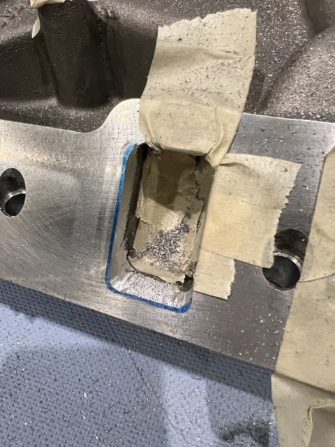

hier mal die Rückmeldung zum porten der Ansaugbrücke. Ich habe 6mm Frässtifte in einer Luftfräse verwendet.
Die ganze Sache hat max. eine Stunde gedauert und war einfach zu machen.
Jetzt ist das Gewissen beruhigt.
